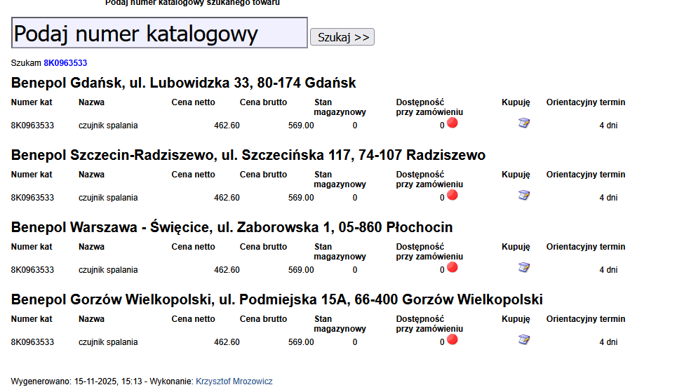

Tylko ori. Nigdy zamienniki.
Sprawdź sobie na naklejce jaki masz dokładnie model. Prawdopodobnie Hydronic II D5S, jeżeli tak, to ten powinien pasować.
Dzięki, czyli jednak jak w ASO zawołali 550zł za czujnik to widzęże to normalna cena.
