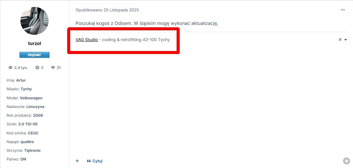

Poszukaj kogoś z Odisem. W śląskim mogę wykonać aktualizację.
Dzięki za pomoc będę szukał kogoś z odisem. Aktualnie siedzę za granicą więc może ktoś tutaj będzie mógł mi to zrobić .

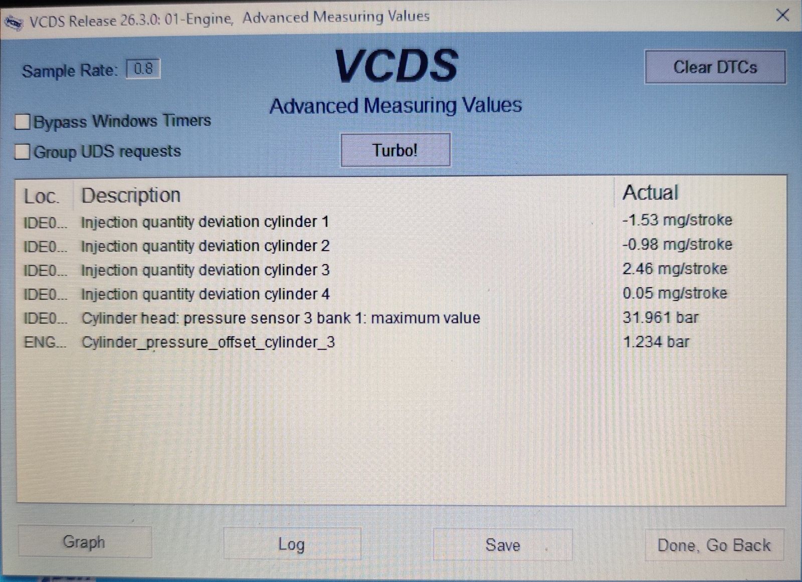

Dzień dobry.
Mam ten sam błąd.
Poszukuje kogoś z Odisem w okolicach Oława, Brzeg, Nysa.
