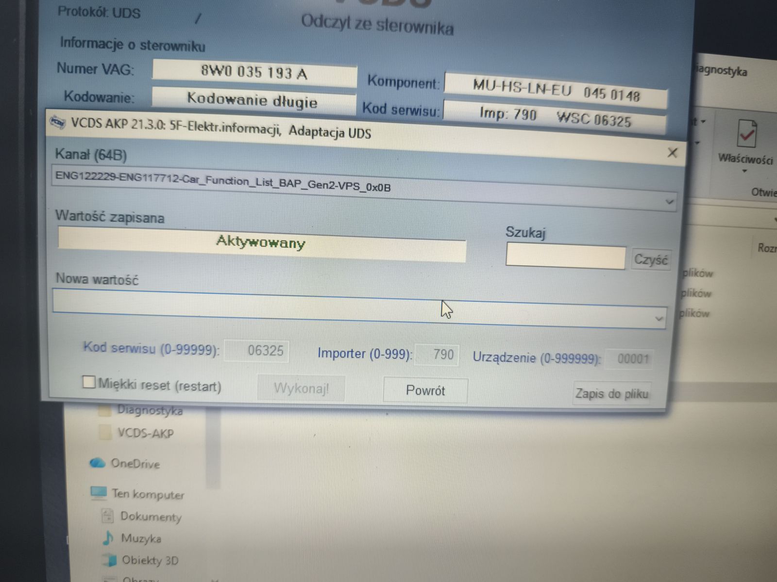

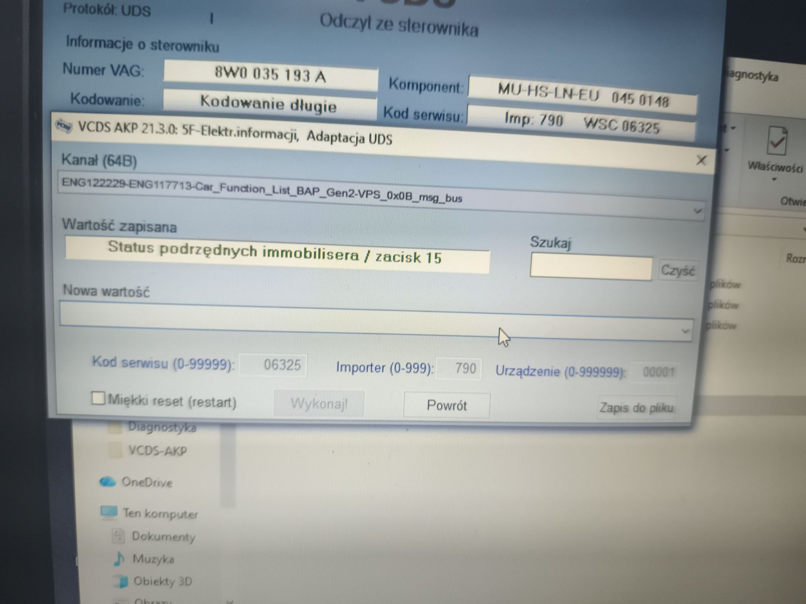

Adaptacja 1
2
@Muskel1 auto scan jest
I to sa dwie adaptacje które robiłem

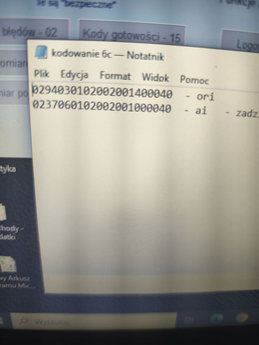

@Muskel1
Kamera zadziałała to zmianie kodowania w kamerze.

No nie jest, ale rzuć okiem, mam zapisane tak jak było, to na próbę znalazłem i potwierdzilem ze zadziałało 😋
Skąd to kodowanie?
