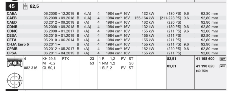

Cześć, w aucie miałem problem z braniem oleju, paliło na potęgę, zrobiłem kilka płukanek od góry silnika co bardzoooo pomogło, mam oryginalne tłoki i korbowody, zastanawiam się czy tylko z honować cylindry i założyć nowe pierścienie na stare tłoki, czy jednak wymienić tłoki. I tu pojawia się moje pytanie z tego co znalazłem na zagranicznych forach to mam średnice pod sworzeń 21mm i wymiana korbowodów nie wchodzi w grę, chciałbym tylko wymienić tłoki na te poprawione pod średnice 21mm wraz z pierścieniami. Czy ktoś wie jakie są numery części? Dodam że w katalogu kolbenschmita nie ma już chyba tłoków pod 21mm dla tego silnika jak i wielu innych jest tylko wariant 23mm i nie wiem o co to chodzi.image.png

A wiesz co ci zakładali? Bo jak taki zestaw pożal się boże z takiej strony z rozrządami gdzie jest terotetycznie cały zestaw gotowy na tłokach wogole nie od tego silnika, razem z uszczelkami itp. one są tam na srednice 21mm czyli robota na marne bo nowe tłoki są pod sworzeń 23 wiec w przypadku przynajmniej cdnb trzeba też korobowody wymienić. Płukanek używam to co w ameryce leją u nich kosztuje grosze a u nas nikt tego nie sprzedaje, więc trzeba szukac czy ktos to importuje, nie pamietam jak się to nazywa ale coś injector cleaner w czerwono białek butelce aluminiowej. Tego specyfiku 2l kupić czyli 2 butelki, zakrecić silnikiem(wałem) raz na jakiś czas i 20kkm i 2 razy tylko dolewałem od zera czyli bierze 100ml na 1kkm wiec ujdzie. I to faktycznie działa, ale dużo zależy od stanu silnika bo ja tą płukankr zrobilem na przestrzeni 3miesiecy z 4 razy po 2l i dopiero wtedy przeczysciło.

Sprawdziłem i rzeczywiście mega słabo ktoś to zrobił bo tłoki poprawione te same co na moim screenie w 1 poscie tylko inny numer ale pierścienie "poprawione" ale starego typu więc wogóle nie poprawione, ja na twoim miejscu jak masz czas i umiejętnosci wymienił pierścienie na nowe i po sprawie, żadnego forte nie lej nigdzie bo to nic ale to nic nie działa, tak samo jak wszystkie te ceramizery, antykoks czy coś innego. Za pierwszym razem jakąś pianke antykoks użyłem i nic to nie dało a po tym z ameryki gdy zakręciłem rozrusznikiem wypadła masa węgla.
