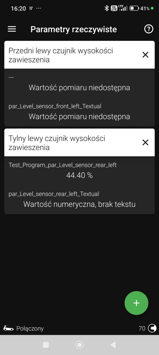

Podłączyłem obd eleven i jak włączyłem. Parametry rzeczywiste i wybrałem przedni czujnik lewy i tylny czujnik lewy poziomowania to tylko na tylnym miałem informacje a na przednim nic nie pokazywało, pomyślałem że ok jest uszkodzony i nie daje informacji pojechałem do domu i ku mojemu zdziwieniu nie znalazłem czujnika z przodu jest tylko z tyłu skutki miało raczej skromne wyposażenie zwykle lampy ceniony z przodu więc domyślam się że tego czujnika z przodu najzwyczajniej nie ma. Dlatego zastanawiam się czy koła mogą mieć wpływ na to że auto i kamerą pokazują inne wartości ponieważ jak nie patrząc trochę wyżej stoi na alusach 18 calowych i 245/ 45 oponach

W module 09 Centralny układ elektroniczny w parametrach rzeczywistych mam poziom lewego czujnika wysokości z przodu brak informacji w z tyłu odczyt jest 44,40% więc myślę że czujnik jest dobry
Przedniego nie mam myślę że przez to że mam zwykle xenony

Normalne przy tych lampach.
To dziwne że urządzenie do kalibracji nie może odczytać wartości

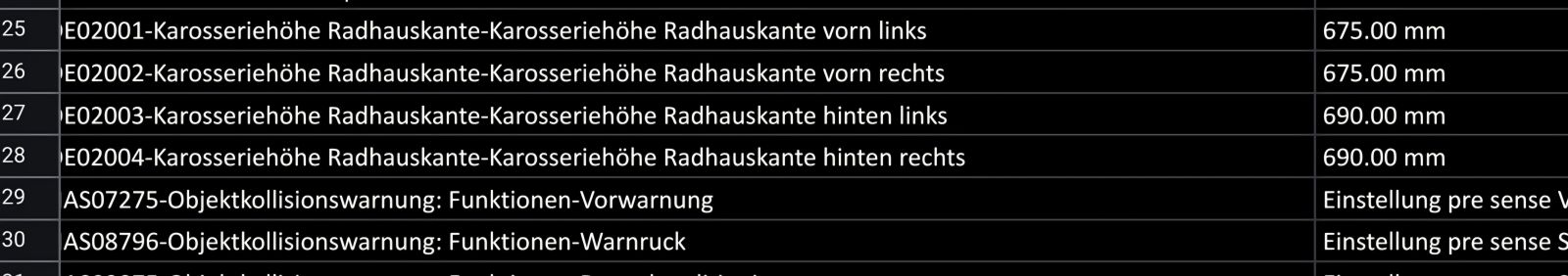

Zastanawia mnie czy te wartości podane od podłoże do wysokości błotnika są dobrze podane w texie bo gdzieś czytałem że powinno się podać wartość od środka felgi do wysokości błotnika ale myślę że firma która przeprowadza kalibrację powinna wiedzieć co się wprowadza
Na zdjęciu widać że podali wartości od ziemi do błotnika
To są dobre wartości. Tam powinno być. Tutaj masz wartości z mojej kamery.

W tym przypadku wysokość mierzymy od podłoża go krawędzi nadkola.
To o czym pisałeś od środka piasty do krawędzi nadkola, to klaibracja zawieszenia pneumatycznego.
