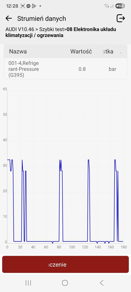

Temat: Skaczące ciśnienie G395 (0.8 - 32 bar) mimo nowego czujnika i pełnego czynnika – Audi A5 2009
Cześć, Walczę z klimą w Audi A5 1.8 TFSI (2009). Mam błąd: 00256 - Pressure/Temperature Sensor (G395) - 008 - Implausible Signal.
Stan faktyczny:
  1. Czynnik: Układ świeżo nabity, szczelny, nabity "pod korek".
  2. Czujnik: Nowy, wymieniony 2 miesiące temu (myślałem, że brak startu klimy to kwestia pustego układu, ale po nabiciu dalej trup).
  3. Objawy: W parametrach ciśnienie świruje – w sekundę przeskakuje z 0.8 bar na 32.7 bar.
  4. Elektryka: Sprawdzona multimetrem na odpalonym silniku. Zasilanie stabilne 13.7V, na przewodzie sygnałowym LIN ok. 10V.
Problem: Moja wtyczka jest w rozsypce (brak plastikowej obudowy, piny nasunięte "luzem" na bolce czujnika). Mimo że multimetr pokazuje, że prąd dochodzi do samych pinów, sterownik widzi bzdurne wartości (0.8 - 32 bar).
wtyczke sam rozebrałem zeby sprawdzic czy to nie jej wina

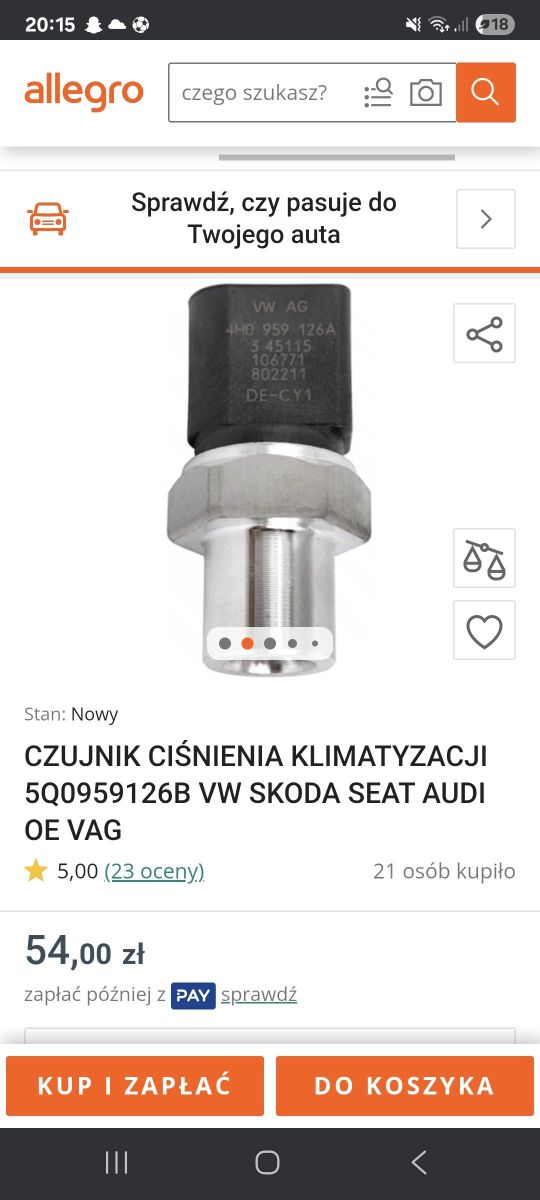

Czujnik oryginalny z ASO czy zamiennik?
Napewno nie orginal dałem cos kolo 110zl
Na starym wogole nie bylo kontaktu z czujnikiem
Czujnik tylko i wyłącznie oryginalny z ASO.
A jakie oznaczenie bo tam mają te koncowki swoje w oznaczeniach
5Q0959126B
Taki ?
Tak, ale kup w ASO bo podróbek nie brakuje. Za 54 zł na 100000000% nie jest ori. Nie kombinuj, bo będziesz wymieniał do skutku i szukał przyczyny...
A jaka jest różnica między końcówkami a,b,c
