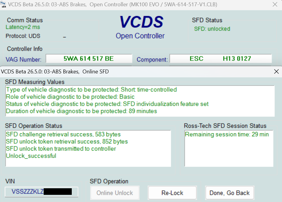

Testowałem dzisiaj na moim Leonie KL funkcję odblokowania online SFD i wszystko ładnie działa🙂
