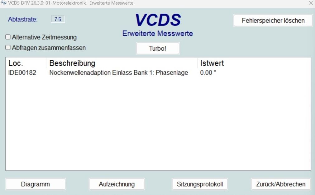

Sprawdzić można w rozszerzonych blokach pomiarowych.
Lub po prostu "na ucho". Gdy auto stało przez noc, pierwsze sekundy po rozuchu silnika. Jeżeli przez 1-2 sek. go słychać, to do wymiany.
Ja mam aktualnie 100 kkm i łańcucha nie słychać, a wartości adaptacyjne pokazują 0,0°, czyli wszystko jest jak należy.
Auto kupiłem w 2020r. z przebiegiem 50 kkm i olej wymieniałem najpóźniej raz w roku (najczęściej było to ok. 12-13 kkm).

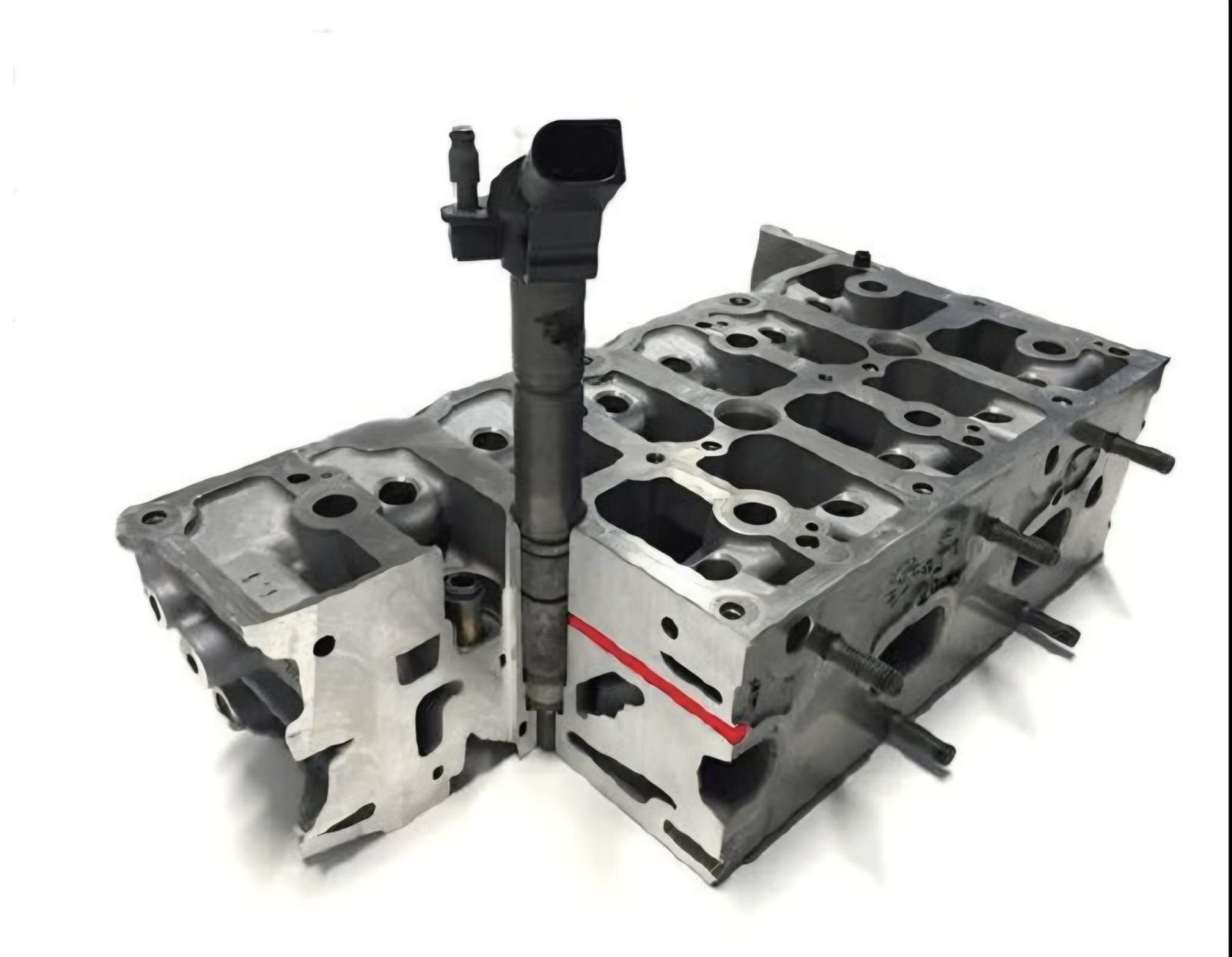

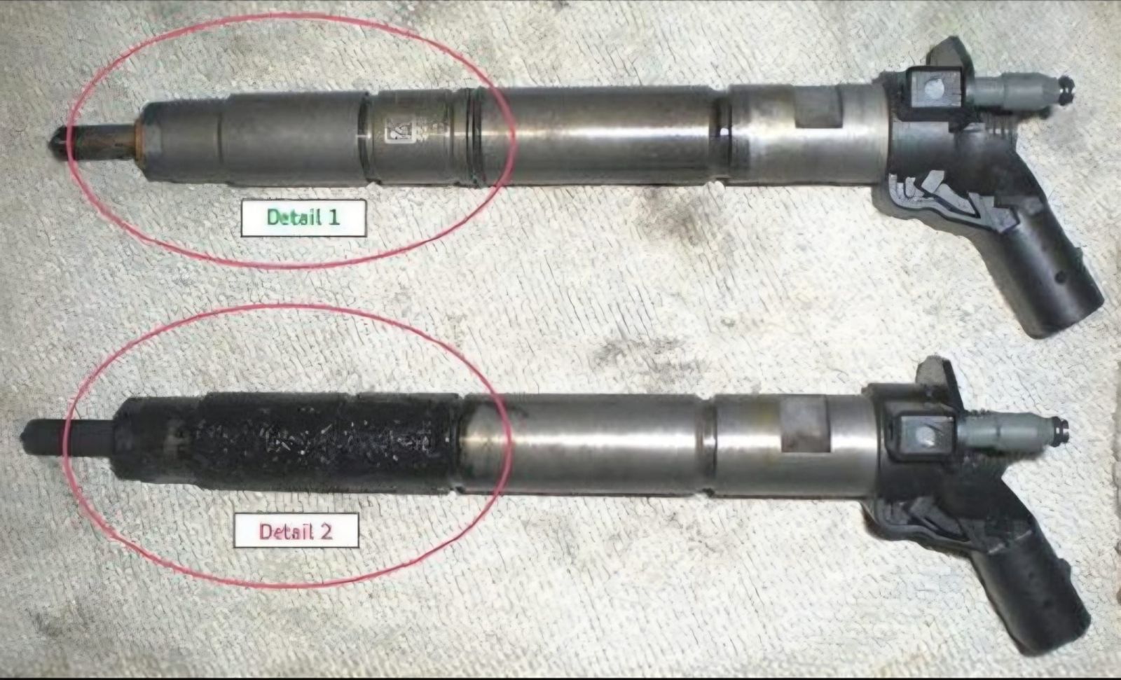

Co do podkładek pod wtryskami, to chodzi tu o te miedziane podkładki pod wtryskami na głowicach. Z biegiem czasu wypalają się one i spaliny przedostają się między głowicę a wtrysk i ulatniają się na zewnątrz specjalnym kanałem odprowadzającym w głowicy (zaznaczonym na czerwono).

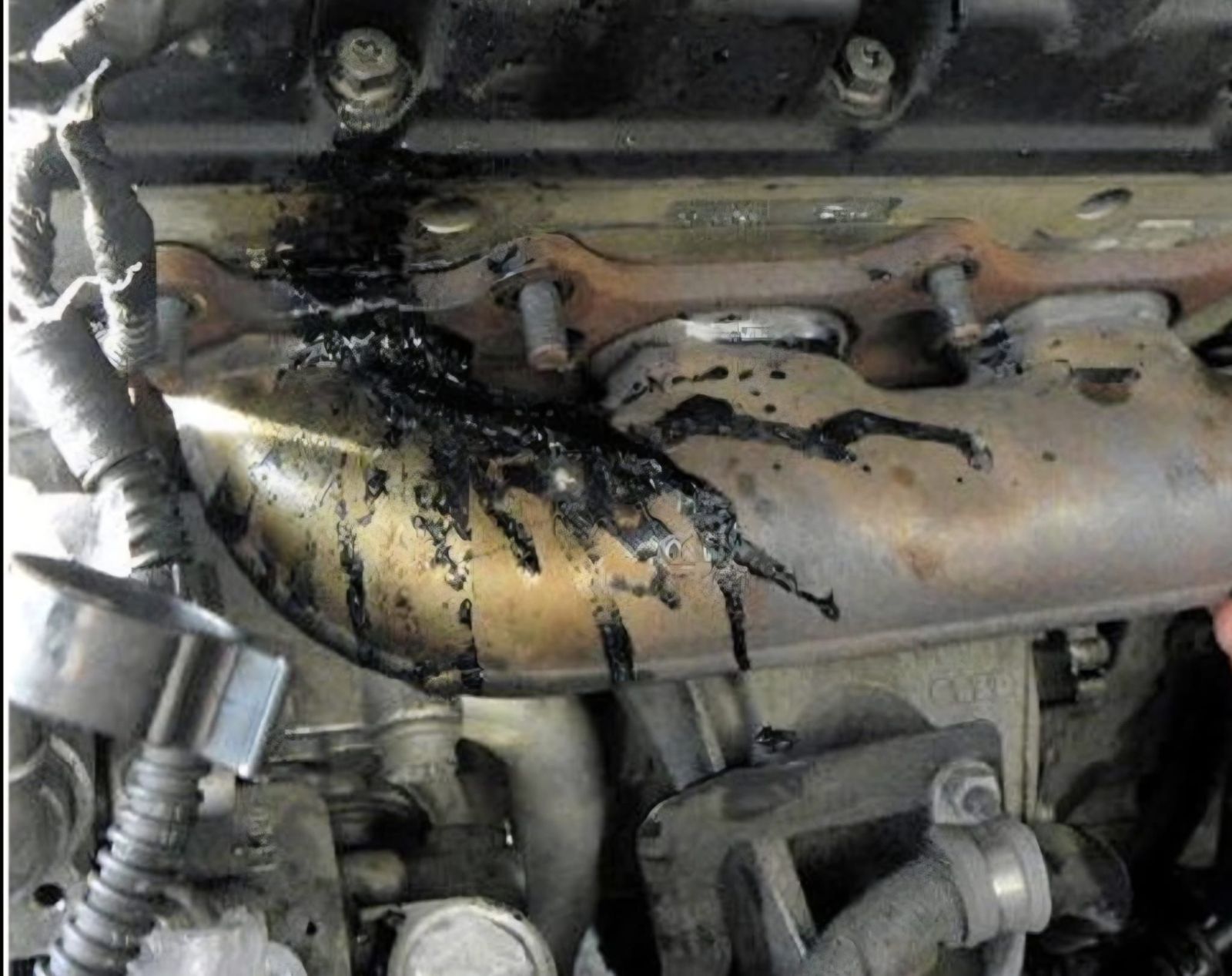

Wydobywając się nad kolektorem wydechowym. Słychać wtedy charakterystyczne syczenie jakby kompresja uciekała i czuć spalinami w komorze silnika. Często jest to błędnie diagnozowane przez niedoświadczonych mechaników jako uszczelka pod kolektorem wydechowym.

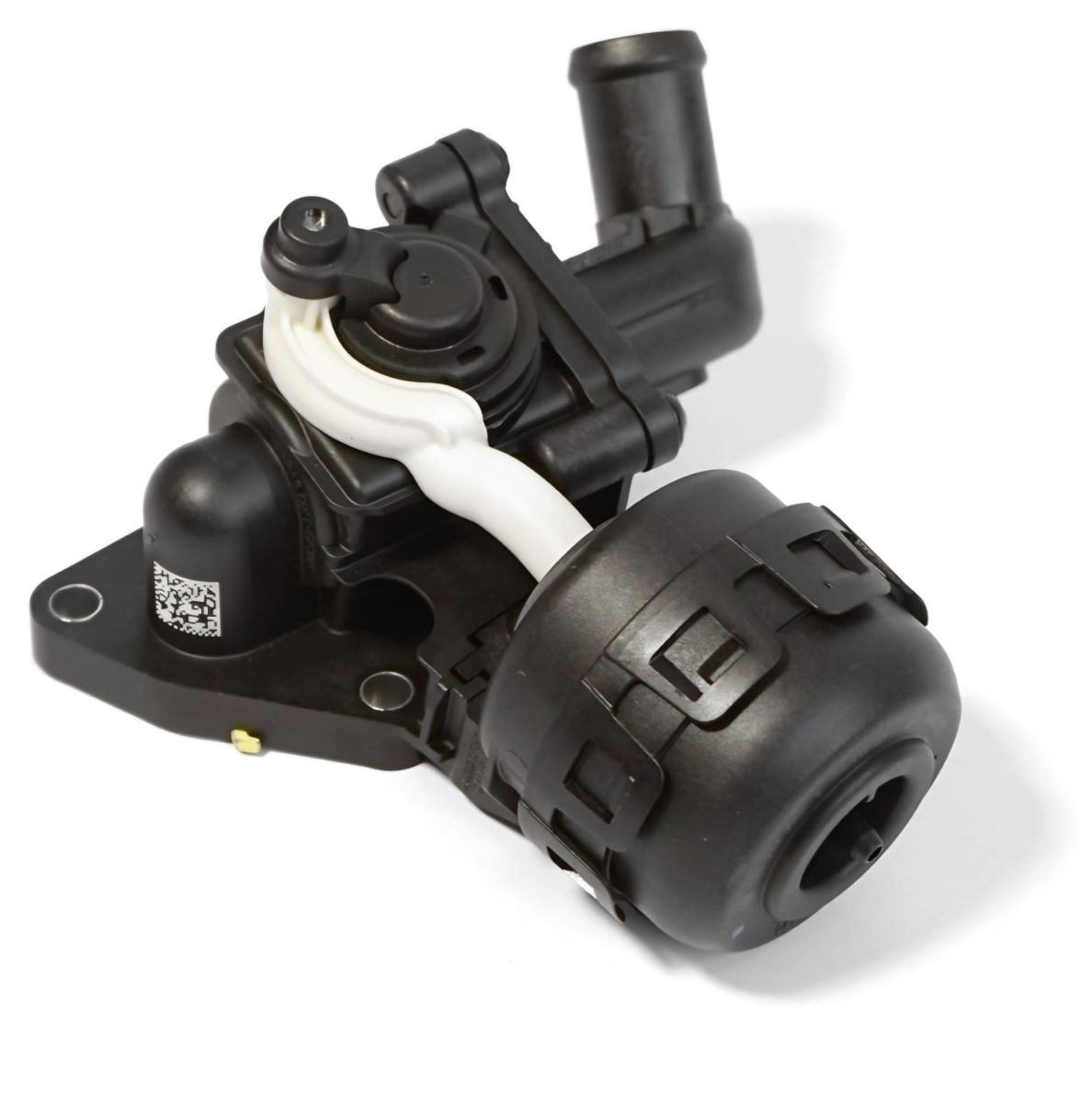

Odnośnie nieszczelności w "V", czyli na bloku silnika między głowicami (dlatego w V), chodzi tu o plastikowy zawór regulujący płynu chłodniczego (numer części 059121737AR),
który jest tam właśnie umieszczony i z czasem staje się nieszczely.
Prowadzi to do znacznego ubytku płynu chłodniczego i gromaczenia się go na bloku silnika między głowicami. Robi się tam bajorko.
Jest na to nawet TPI 2047044/8
