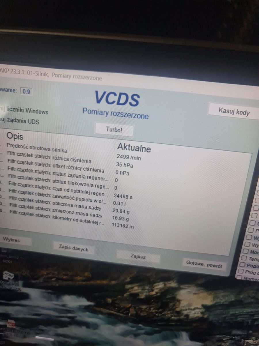

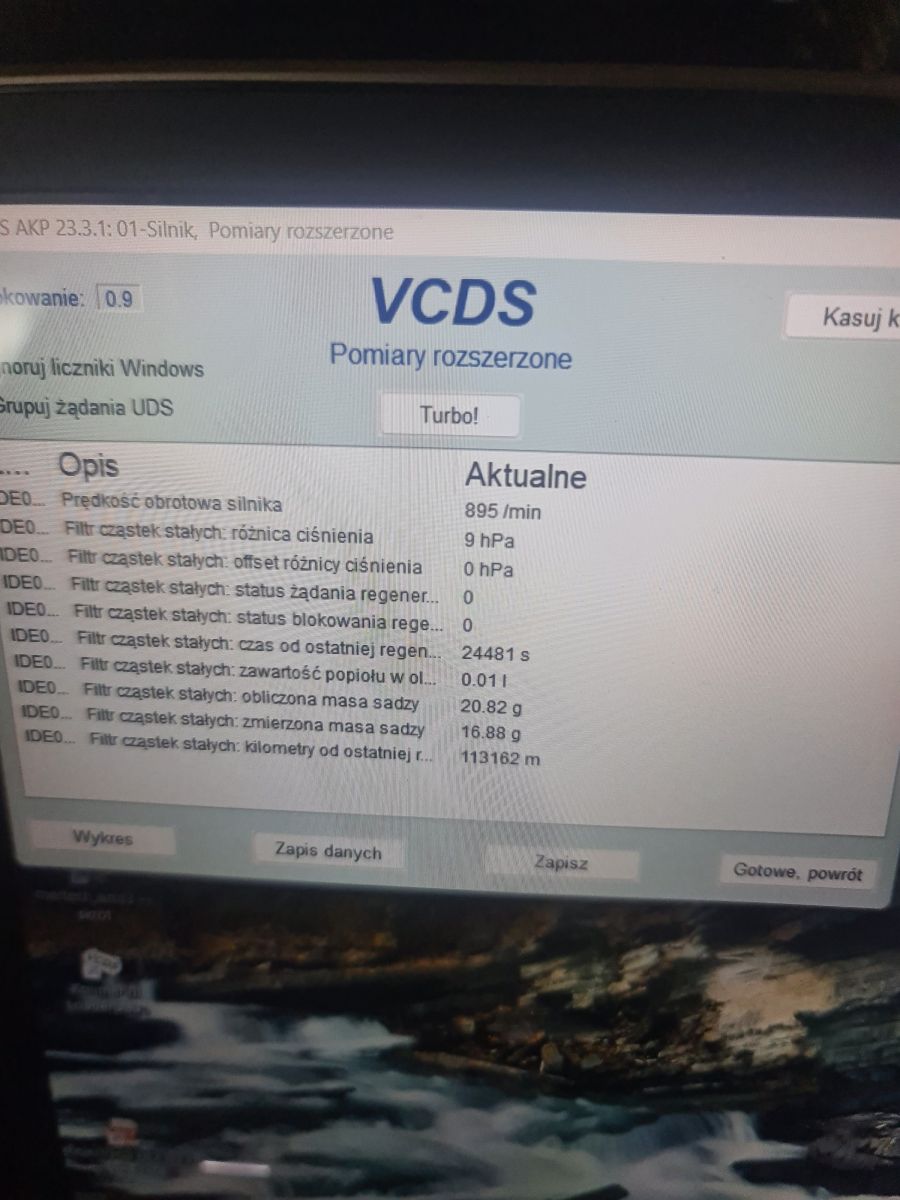

Witam,czy podane wartości z dpf mierzone na biegu jałowym są poprawne ?
Dlaczego wartość popiołu jest taka niska? DPF po czyszczeniu?

Ktoś wyzerował wartość popiołu i to nie dawno temu. Przy tym przebiegu powinno być gdzieś w okolicach 170-190 ml, czyli wartość kwalifikująca dpf do wymiany/czyszczenia. Pytanie jakie się nasuwa, czy została tylko wyzerowana, czy może wyzerowano ją po czyczczeniu dpf.
Wartości różnicy ciśnień nie wskazują na wyczyszczony, ani na zapełniony dpf. Są to po prostu wartości używanego dpf. Być może został wyczyszczony, ale nie do końca lub po prostu był już dobrze zapchany.
Czyli jeździć,obserwować. Auto miało też za granicą robiony program na podniesienie mocy,to może wtedy coś z dpf zrobiono
Wartości podobne jak przy moim DPF po czyszczeniu. Aczkolwiek 113km od ostatniego wypalania i prawie 21g sadzy obliczonej, to trochę mało. Co ile masz interwały wypalania? Czy jeszcze nie testowałeś?
