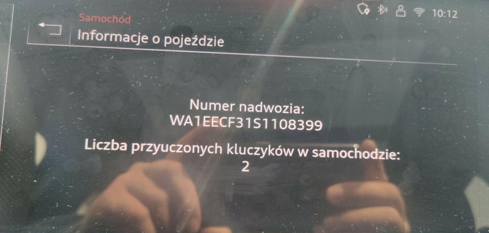

Dojdziesz po VIN ?Messenger_creation_7EB214A8-696D-4351-B367-A6EECC34374F.png
Tak
WA1EECF31S1108399
