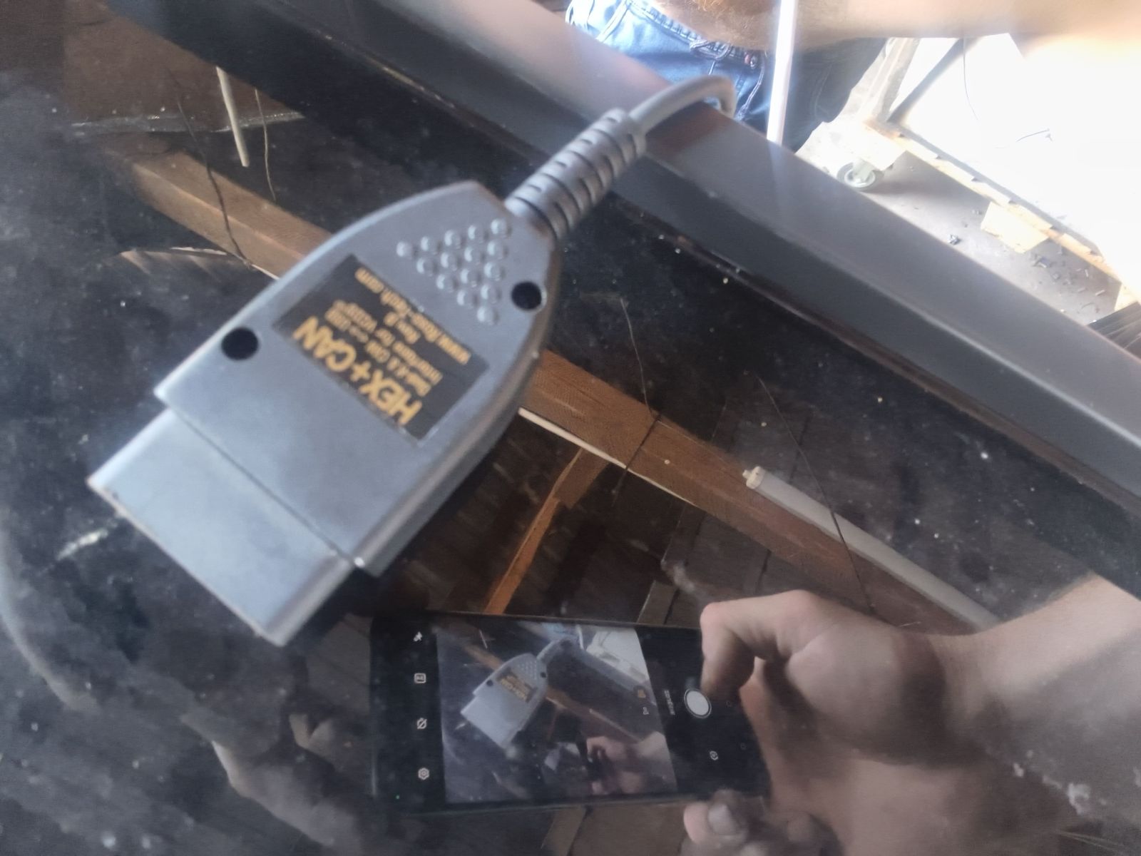

Witam. Proszę o pomoc w ponownym zakodowaniu sterowników, czy macie może dostęp do kodowan po nr Vin? spieprzyłem sprawę co tu dużo mówić... bawiłem się launchem popieprzyło się wszystko, narobiłem bigosu co nie miara... Gdyby ktoś umiał i chciał mi pomóc to wyprostować jak było to bardzo poproszę o kontakt. Ewentualnie może macie jakiś namiar na kogoś kto by się podjal takiego zadania. Vin WAUZZZF45KA077694. pozdrawiam
Wrzuć proszę pełny auto-scan z VCDS, zobaczymy co tam narobiłeś i ocenimy czy da radę wyprostować bez SVM.
Napisz może jeszcze w których sterownikach kodowałeś i cochciałeś i co zrobiłeś.
Mogę zdalnie przywrócić pierwotną konfiguracje sterowników ODIS online - wymagana głowica VAS lub kabel ENET.
