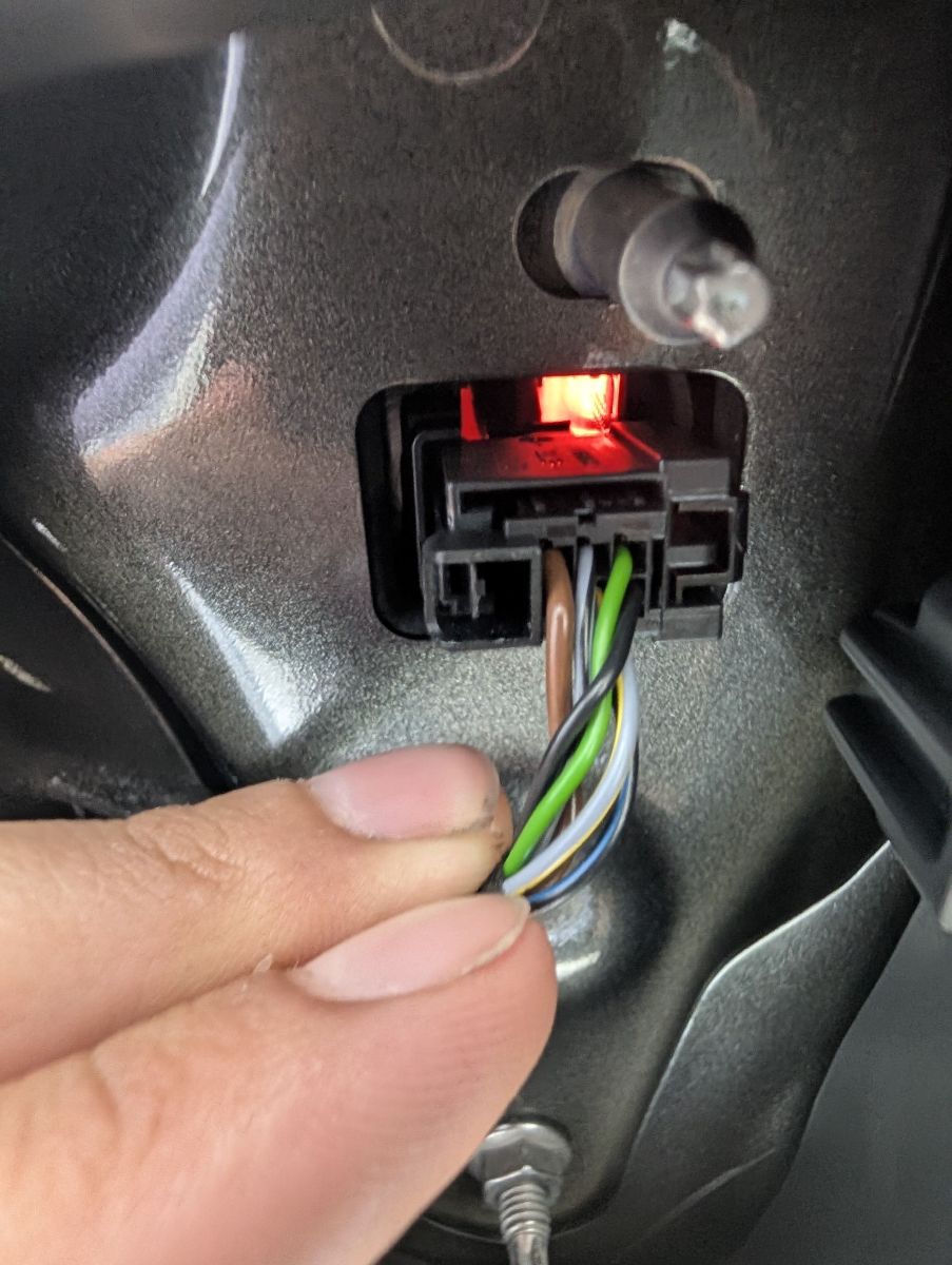

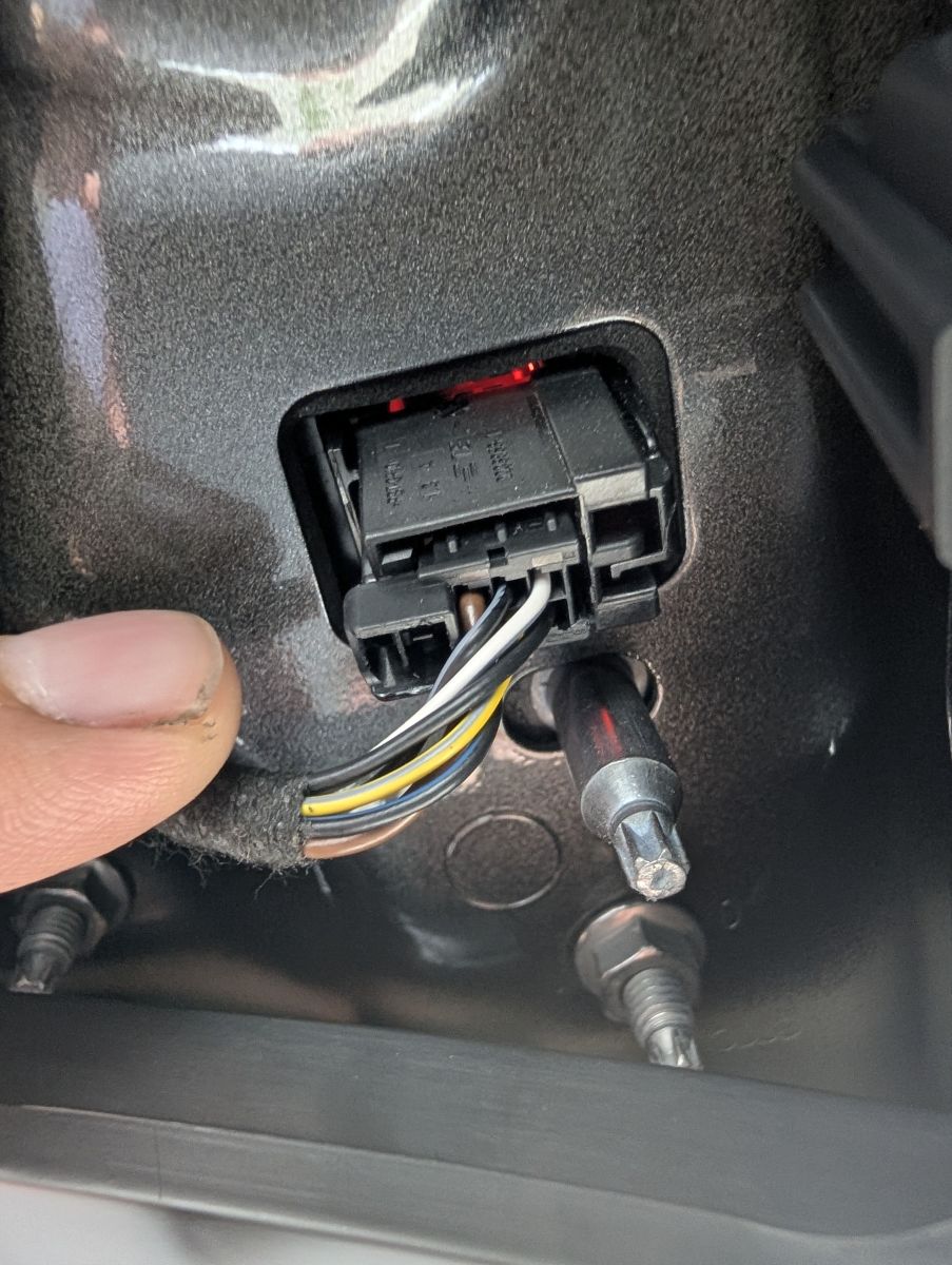

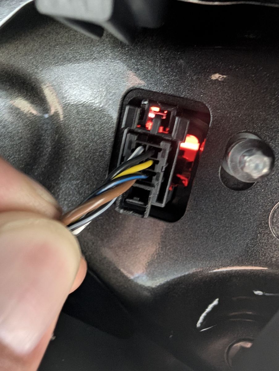

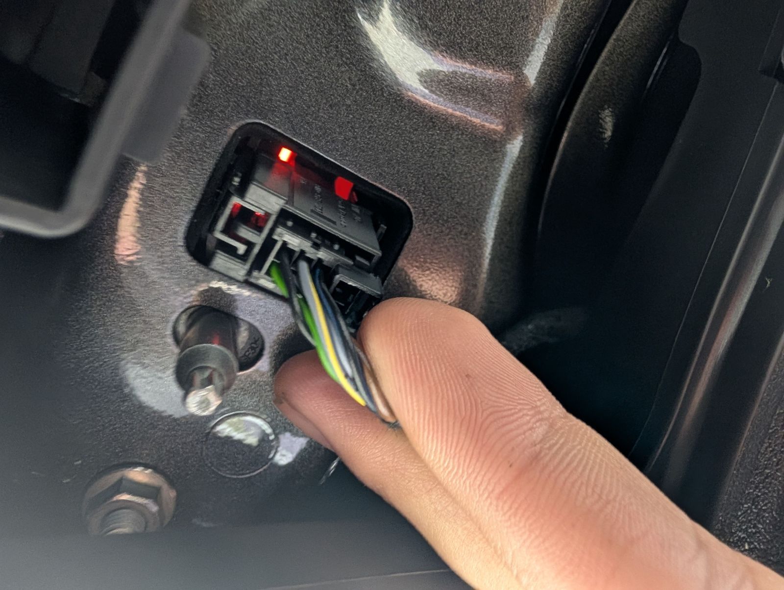

Witam, mam audi a4 b9 l tylnimi światłami led anglik. Chciałem dołożyc światło przeciwmgielne żeby świeciło po lewej stronie (aktualnie jest tylko z prawej) kupilem europejska lampę która ma światło przeciwmgielne założyłem nie pokazuje żadnych błędów ale światło przeciwmgielne wciąż nie działa. Szukałem w vcds czy da się to jakoś ogarnąć ale niestety bez skutku. W załączniku dołączam zdjęcia kostek do światłem z lewej i prawej strony. Bardzo był bym wdzięczny jeśli by ktoś wiedział jak to mogę ogarnąć. Dziękuję
Musisz wgrać do BCM2 parametryzację dla lamp EU.
A jak to mógłbym zrobić? Rozumiem że vcds nie ma opcji?
Nie ma takiej możliwości.
Musisz użyć do tego celu VCP, ODIS lub VCTool.
Dziękuję 🙏 może poszukam kogoś w okolicy kto by mógł mi to ogarnąć.
Kod pocztowy?
36-060
Kup sobie za parę zł kabel enet, będzie wtedy można wgrać parametryzację zdalnie. Nie będzie potrzeby do nikogo jechać i szukać.
