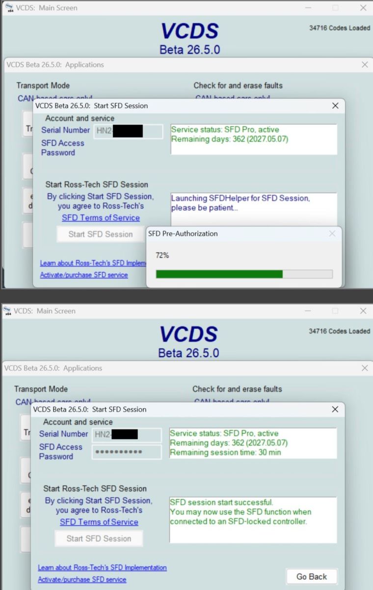

VCDS ma od 2 miesięcy funkcję odblokowania SFD, ale tylko oryginalny i po zarejestrowaniu się i weryfikacji. Trwa to kilka dni. Aktualnie funkcja ta testowana jest w fazie Beta w angielskiej wersji. Po zarejestrowaniu i pomyślnej weryfikacji masz przez rok (teraz może już 2 miesiące mniej) darmowo możliwość korzystania z funkcji odblokowania SFD. W przyszłości funkcja ta będzie objęta abonamentem rocznym. Dla osób prywatnych 50€/rok, dla warsztatów 100€/rok.
Tutaj screena z mojego VCDS jak odblokowywałem SFD w moim aucie.

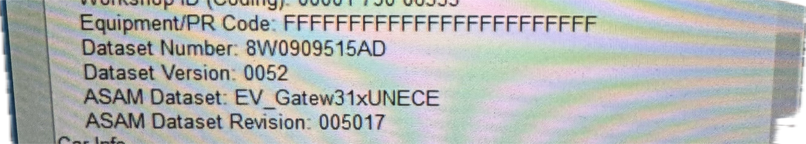

Jeżeli jest napis UNECE to chyba mam blokadę sfd2? Czy w takim przypadku oryginalny vcds może coś diagnozować?
2 x tak.
