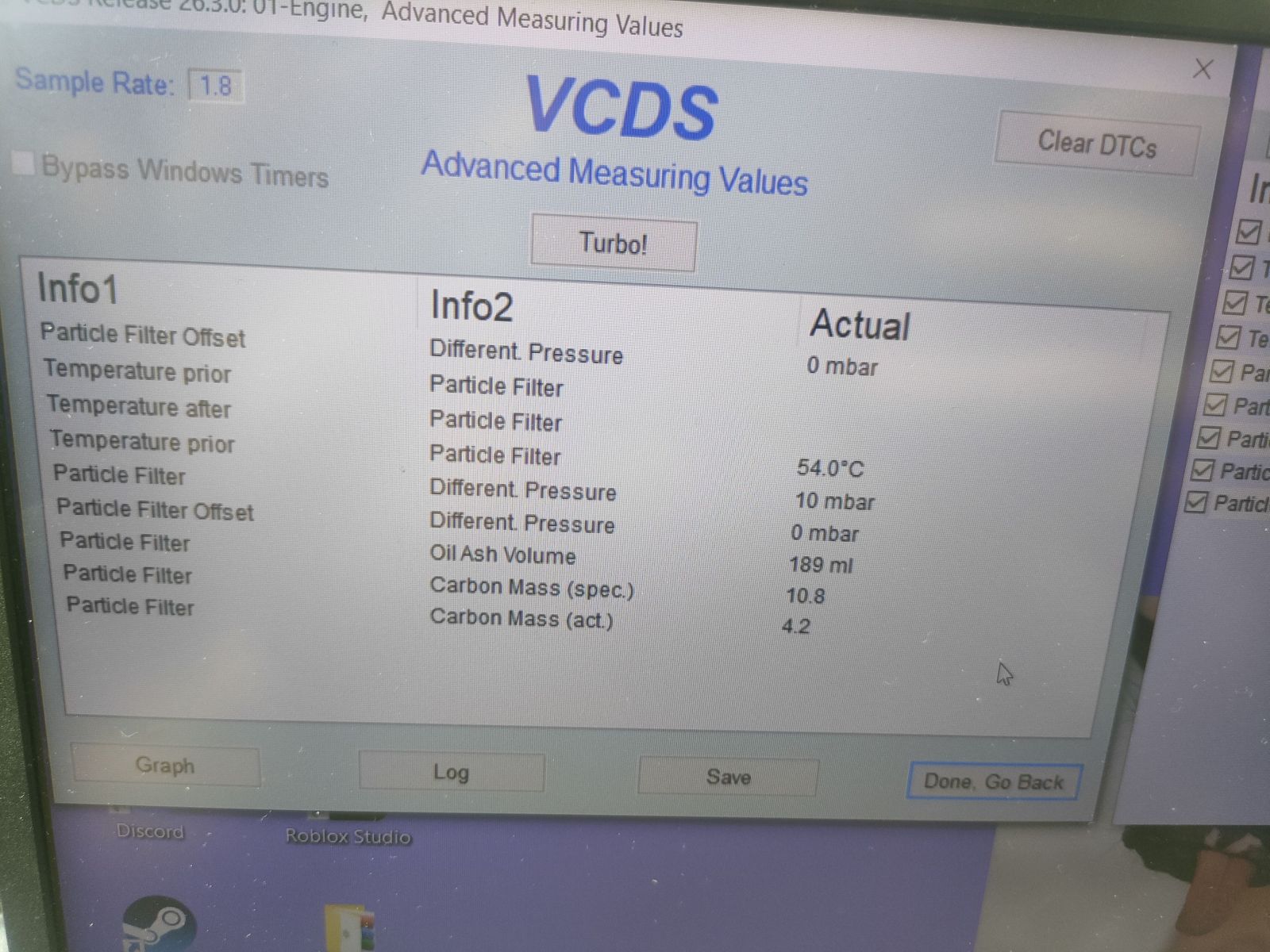

W jakim stanie jest DPF? Ilość popiołu?
Nadaje się do czyszczenia.
