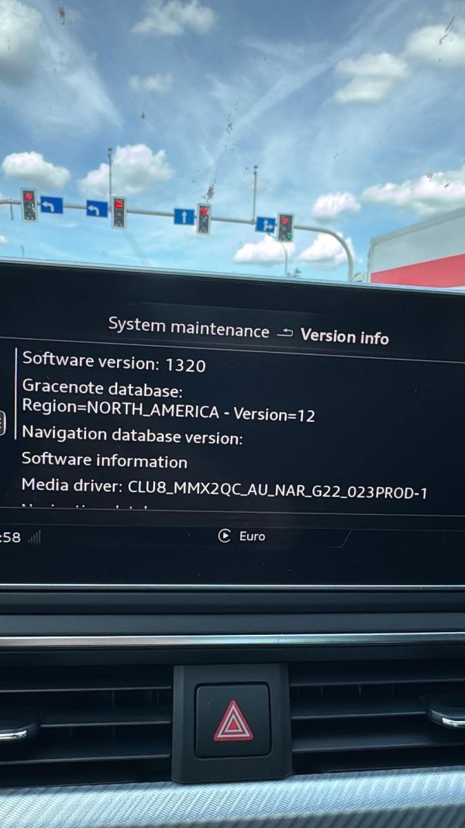

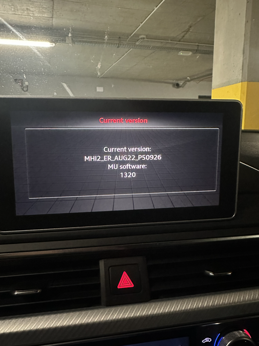

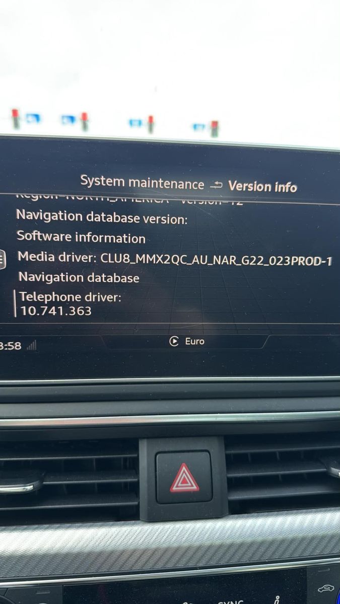

Witam! Od dłuższego czasu jestem posiadaczem A5 F5 2018 (USA). Wygląda na to, że poprzedni właściciel próbował zrobić konwersję USA -> EU, ale z jakiegoś powodu jej nie dokończył. Ciągle mam język angielski, nawigacja nie działa (brak danych), rozpoznawanie znaków niedostępne. W Red Engineering Menu wersja softu to: MHI2_ER_AUG22_P50926 (MU 1320), więc to wskazuje na coś dziwnego i nie do końca jestem w stanie to wyjaśnić. Wydaje mi się, że to wskazuje na soft MHI2Q_ER_AUG22_P5092, ale w takim razie pytanie dlaczego przedrostek to MHI2, zamiast MHI2Q? Z tego co udało mi się znaleźć na podstawie auto-scana 8W5 035 880 D wskazuje na Qualcomm, więc powinienem wgrywać soft MHI2Q?
