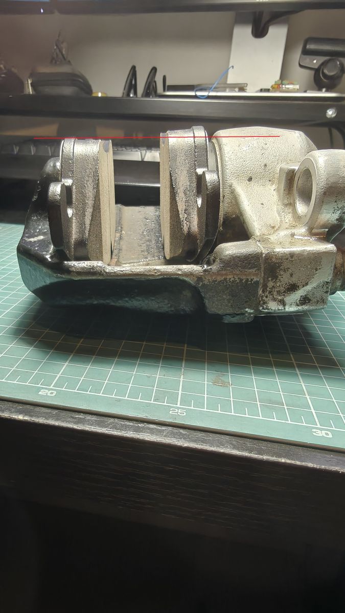

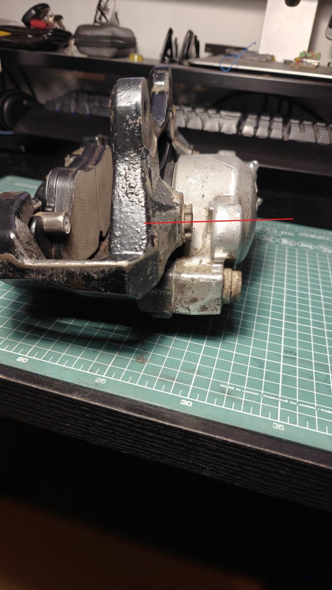

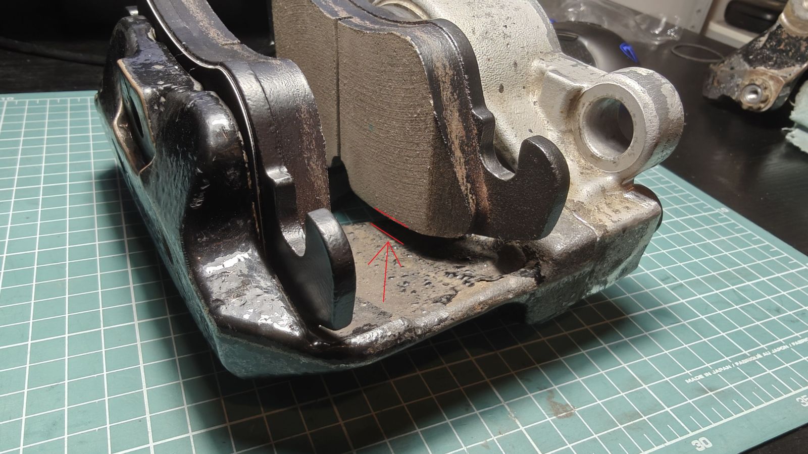

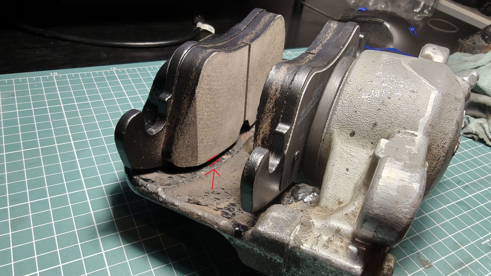

Bawię się aktualnie przednimi zaciskami z S5 z tłoczkami 57mm. Mam zestaw klocków od firmy MTEC jest to model MTECPAD4168
Po testowym włożeniu klocków na miejsce, okazuje się że wewnętrzny klocek siedzi dużo wyżej niż ten od strony zewnętrznej.
Po położeniu jarzma na uszy klocków, wewnętrzna strona jarzma przez to też siedzi wyżej, co powoduje że całe jarzmo jest przekoszone, a prowadnice nie zgadzają się z otworami w zacisku.
Może temat znany więc chciałem zapytać na forum zanim skontaktuje się ze sprzedawcą.

Sam trochę popatrzałem na internety i mam teorie:
Niemal identyczne zaciski są stosowane w A4/A5 B8 z tarczami 320mm ale tez w A6 C7 z tarczami 320mm. Rożnica jest taka ze w A6 tłoczek to 60mm a w A4/A5/S4/S5 jest to 57mm
Idąc tym tropem zacząłem patrzeć na klocki (które też wyglądają prawie identycznie) do tych modeli samochodów, od różnych producentów.

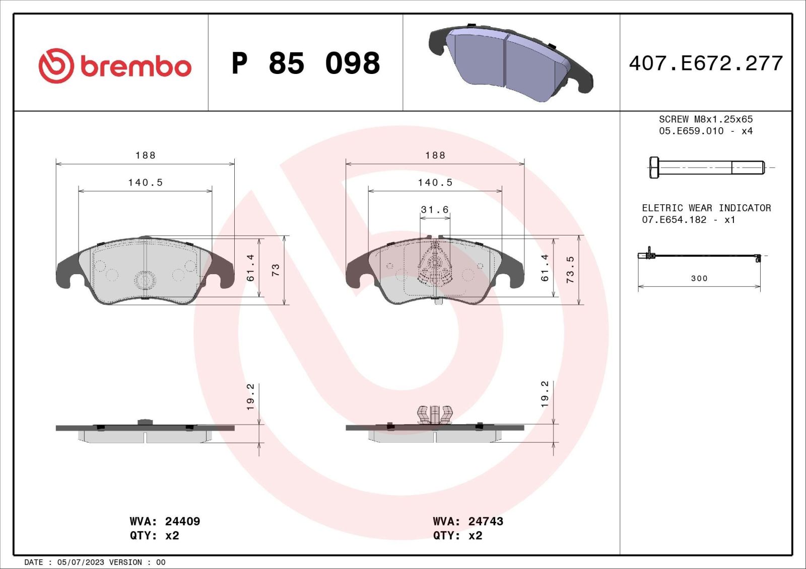

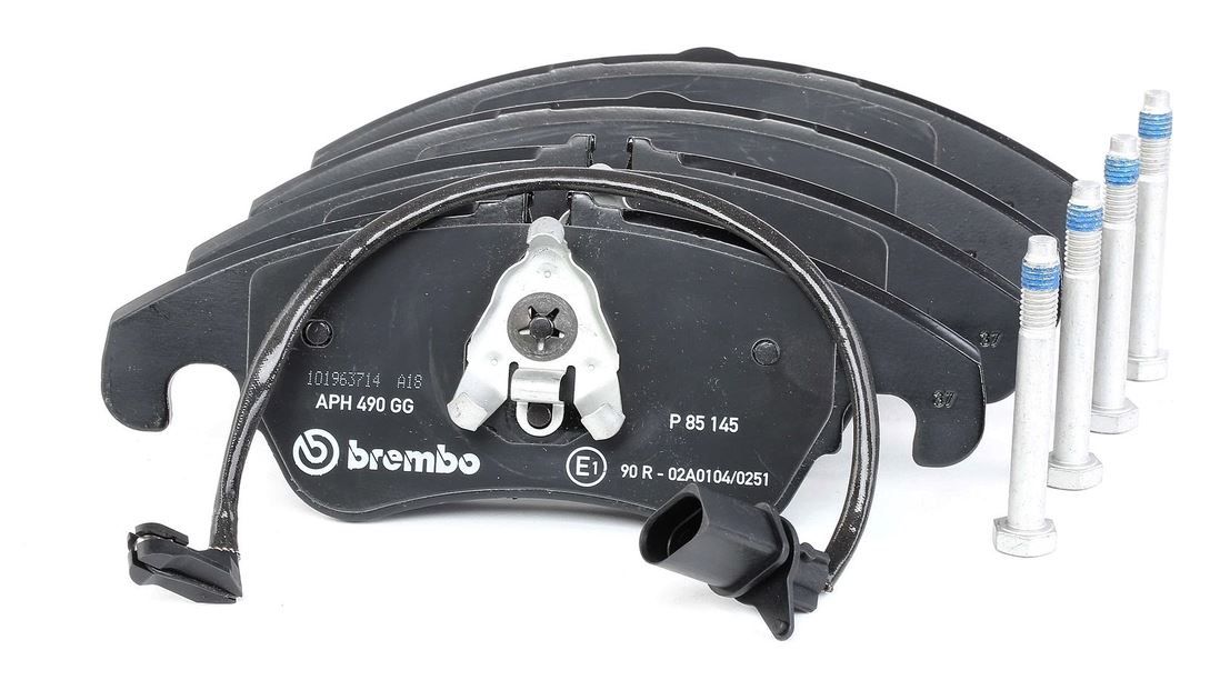

Dla przykładu, Brembo podaje rożne zestawy do A5 i A6. Do A5 jest BREMBO P 85 098 a do A6 jest BREMBO P 85 145

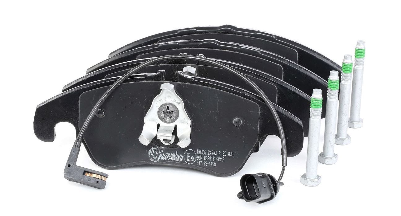

Idąc dalej, na rysunkach technicznych, dla obu zestawów klocek zewnętrzny ma kod 24409 czyli są identyczne, ale klocki wewnętrzne maja numery 22252 oraz 24743 więc się różnią.

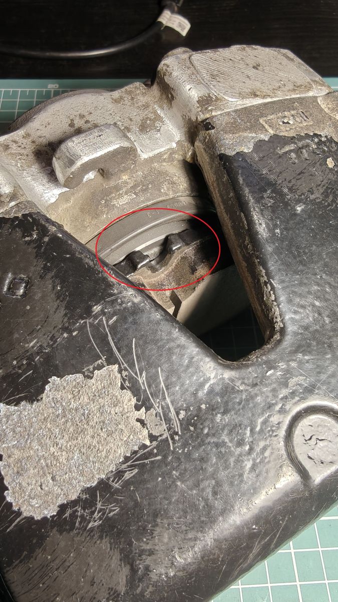

Podejrzewam, że różnica jest w kłach które wchodzą w tłoczek, przez to że tłoczki maja inne średnice, podejrzewam że ja dostałem klocki które pasują pod tłoczki 60mm a nie 57mm.
Co ciekawe, na stronie MTEC mój zestaw klocków, w liście kompatybilnych modeli samochodów ma podane i A4 i A5 i A6 co raczej jest błędnie, skoro klocki się różnią i Brembo ma osobne klocki do tych modeli.
Dajcie znać co myślicie, i czy moja teoria ma racje.

Udało mi się znaleźć ujęcia które obrazują różnice w tych kłach pomiędzy dwoma modelami klocków Brembo, myślę że widać różnice szczególnie na górnym kle.
Myślę że moja teoria ma prawo bytu ale powiedzcie co wy myślicie.
