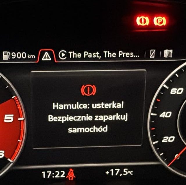

witam wszystkich serdecznie. mam problem ze swoja audi a4 b9 190koni motor 2.0
wyskoczył mi błąd jak w tytule, gdzieś czytałem żeby wymienić czujnik podciśnienia przy Vacum zrobiłem to ale problem nadal istnieje
wklejam odczyt z vcds
gdzie mogę szukać przyczyny aby to naprawić?

Sterownik ABS padł.
30 minut temu, Muskel1 napisał(a):
Sterownik ABS padł.
jesteś pewien że to na pewno sterownik padł? a nie coś innego?
Znany problem.
40 minut temu, Muskel1 napisał(a):
Znany problem.
domyślam się że znany problem, chwile wcześniej pojawiało się na pulpicie info "wspomaganie hamowania: działanie ograniczone, możliwa dalsza jazda. zgłoś się do serwisu. jak i system start stop świrował, ale to raz było raz nie. aż do dziś wyjechałem z garażu było wszystko ok, pojechałem na zakupy i taka niespodzianka.
Są firmy specjalizujące się w naprawie tych sterowników przy tej usterce.
Naprawię w śląskim lub zdalnie.

Witam, wczoraj wyskoczył mi ten sam problem. Jest mi pan w stanie to naprawić zdalnie? Jak wygląda taka naprawa?
najpierw wymień czujnik a później zgłoś się do kolegi @turzol
ogarnie to zdalnie chyba że masz blisko do niego, ale potrzebujesz kabelek laptopa troszkę neta a z resztą się dogadacie
