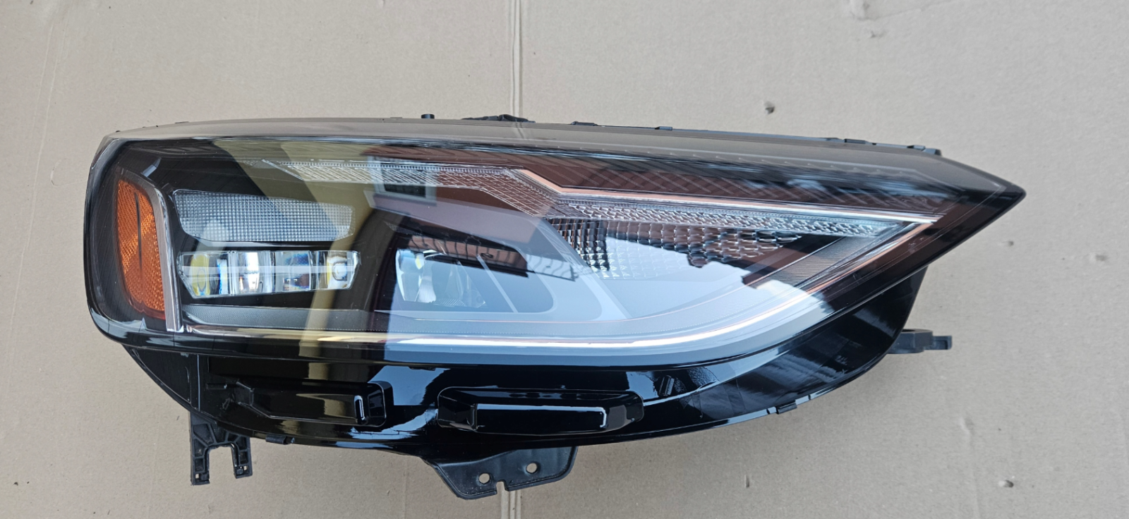

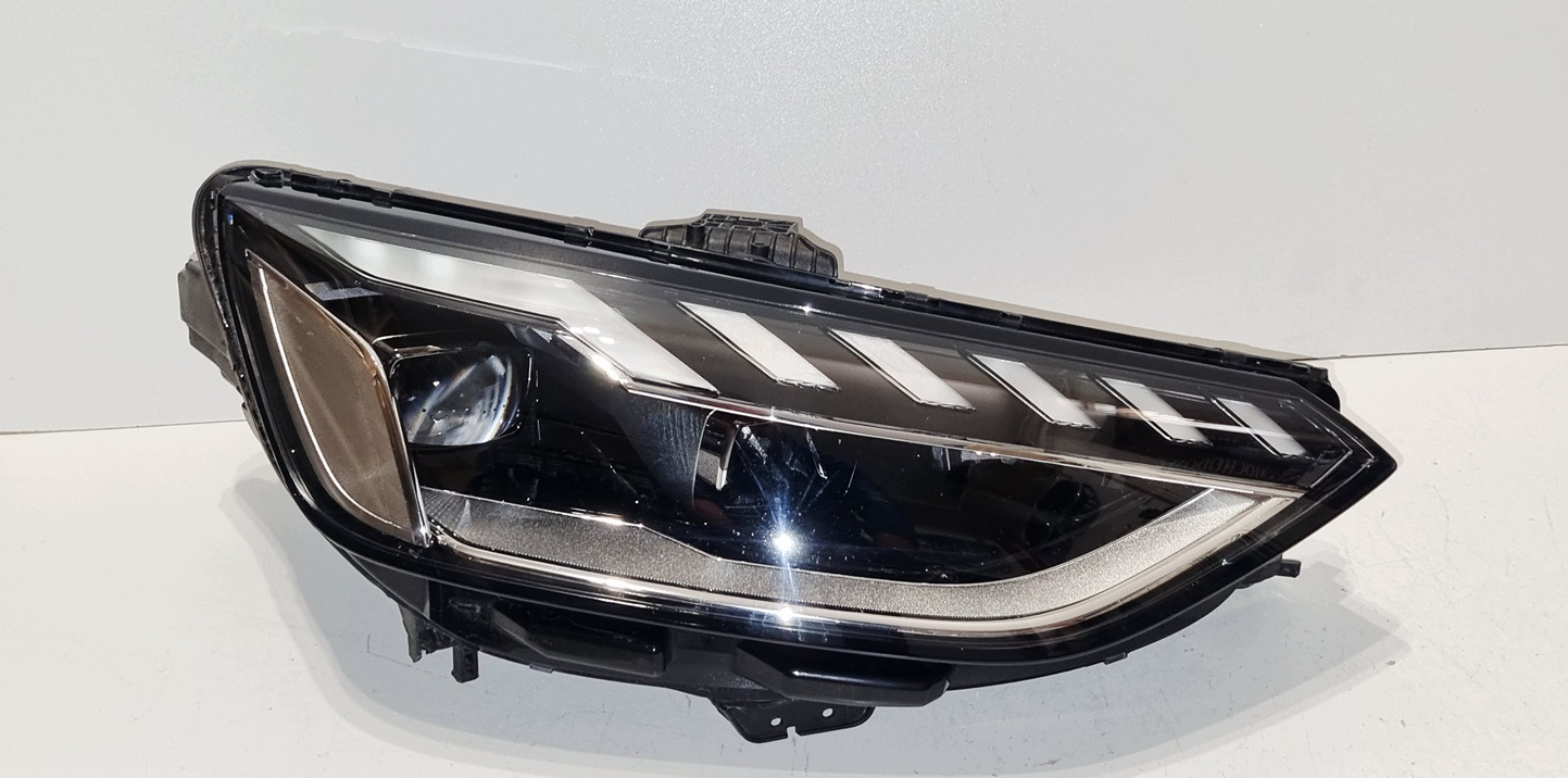

Szukałem informacji ale ich nie znalazłem. Zastanawiam się nad zmianą swoich lamp LED USA (wersja najbiedniejsza) na lampy FULL LED EU(wersja średnia). Czy ktoś kto ma pojęcie w temacie chciałby podzielić się wiedzą? Posiadam VCDS i podstawową wiedze o systemach w vagu ale z lampami przednimi nigdy nic nie robiłem :). Przesyłam zdjęcia rodzajów lamp żeby było jasne o których mówię.

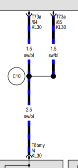

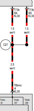

Załatwilem (chyba prawidłowe) schematy
Lampy eu.pdf Lampy usa.pdf
To porównaj sobie.
Tutaj są takie miejsca które się mostkują i nie bardzo rozumiem po co i w którym miejscu to fizycznie jest w samochodzie. Wiesz może jak to jest?
No przecież widzisz na schemacie.
KL30 czyli Klemme 30 = zacisk 30= zasilanie stałe 12V...
