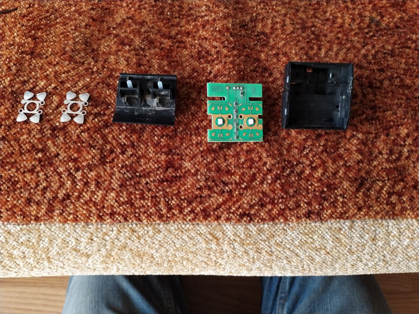

Pozwolę dodać dokumentację zdjęciową :D
Rozebrać dość łatwo.
