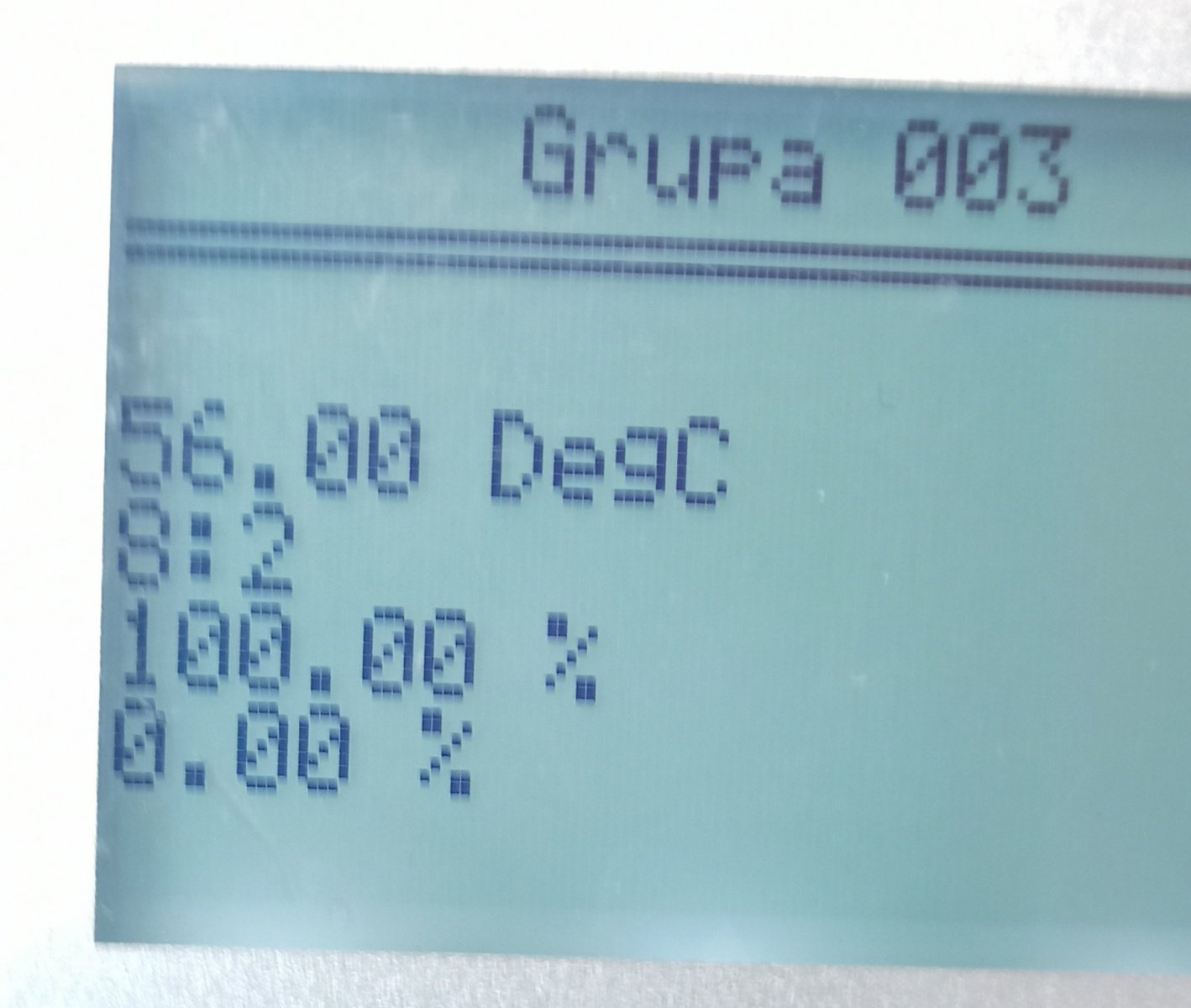

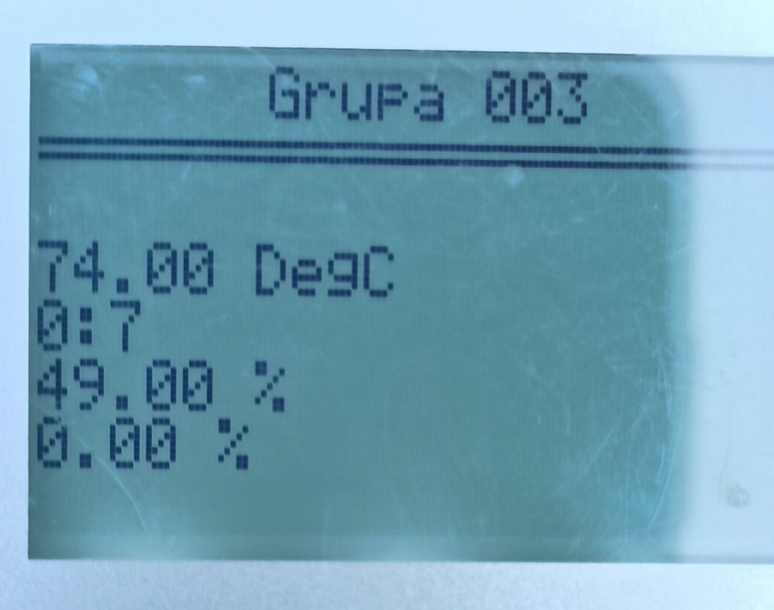

W dniu 18.08.2010 o 17:20, Sztomel napisał(a):
Witam
Ktoś może zna opis 3 kanału w 17 Instruments 08 bloki pomiarowe.
1. 92.00 DegC   Temperatura (Licznik G62)
2. 8:2
3. 85.00 %%
4. 0.0 %
Chodzi mi o punkty 2, 3 i 4.
Znalazłem opis do 17 Instruments 10 Adaptacja
