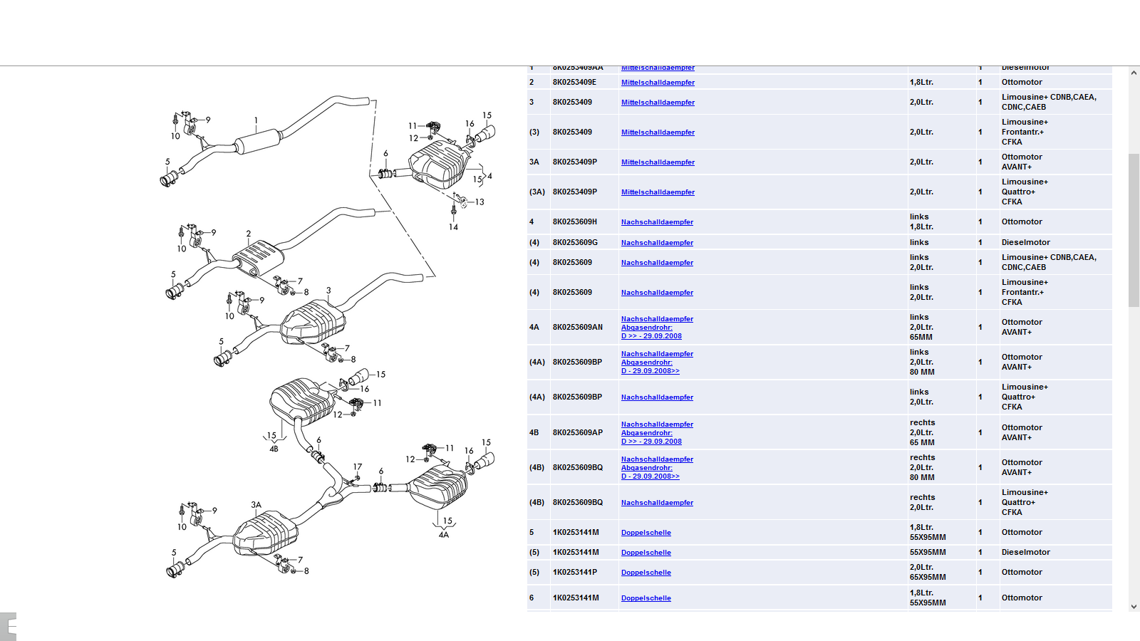

griga-st Opublikowano 29 Listopada 2014 Opublikowano 29 Listopada 2014 8K0 071 762 chrom lewa/prawa 80mm czy te koncowki beda poasowac na wydech 3.0 tdi podwojny ???? Ten numer który podałeś jest do 2.0T limo. To nie są 80mm. Jak widać to na skanie z ETKA: W A4 nakładki 80mm są tylko i wyłącznie w 2.0T Avant. Moze trochę niefortunnie napisali numer do tych osiemdziesiątek w opisie(Hinweis) a nie w słupku z numerami. Ale myślę ze teraz nie powinno być już żadnych wątpliwości

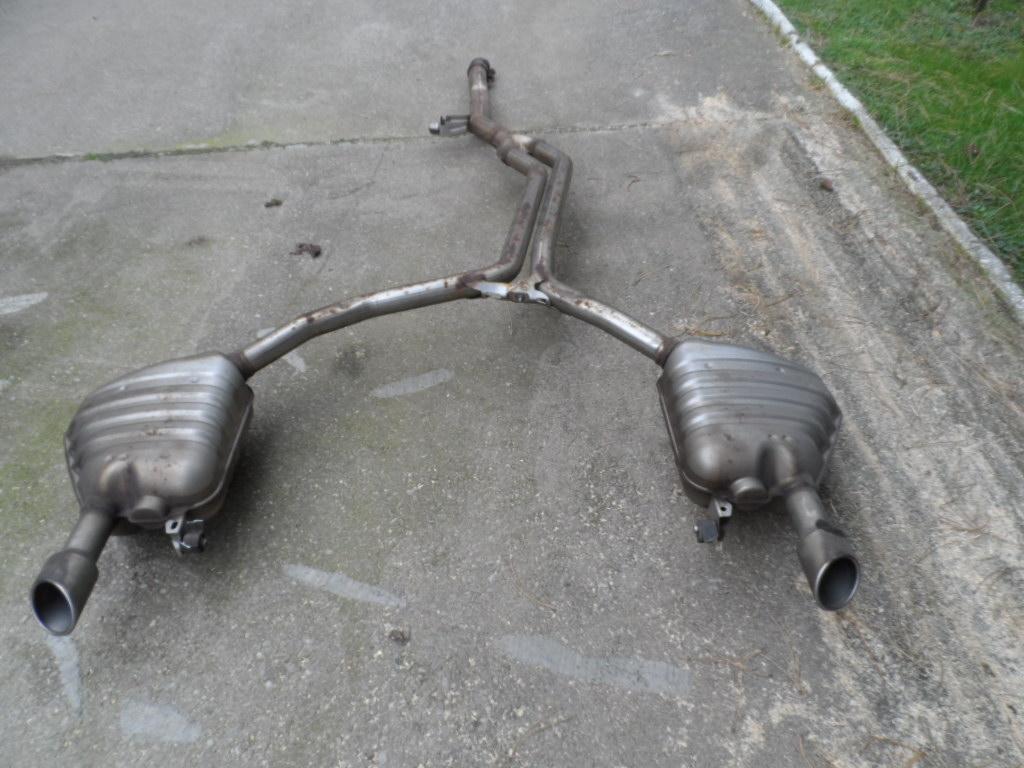

kristof2009 Opublikowano 1 Grudnia 2014 Opublikowano 1 Grudnia 2014 (edytowane) dzis moj mechanik wyslal mi takie dane odnosnie wydechu ktory zakupilem do audi: koncowka wydechu srednica 80mm, rura przed koncowkami srednica 56mm WTF przy wydechu nic nie bylo majsterkowane ori AUDI nr wydechu 8k0253611Q. Czy on to zle zmierzyl??? Edytowane 1 Grudnia 2014 przez kristof2009
andynl Opublikowano 1 Grudnia 2014 Opublikowano 1 Grudnia 2014 a na tym wydechu nie siedzą już końcówki?
kristof2009 Opublikowano 1 Grudnia 2014 Opublikowano 1 Grudnia 2014 a koncowki nie sa troszke dluzsze te wsuwane chromowe ? jesli siedza jaki powinny miec nr , oraz czemu srednica tych koncowek jest 80mm skoro wydech ori koncowki 3.0 tdi maja 65mm to koncowki ile powinny miec 70mm chyba a nie 80 za tydzien bedzie montaz wiec sie okaze jak zamontujemy zderzak s-line i wydech jak to wyglada jesli beda male to zamowie te ultery 90 a jesli spoko to zostawie tak jak jest.
griga-st Opublikowano 1 Grudnia 2014 Opublikowano 1 Grudnia 2014 (edytowane) Ten wydech jest od 3.0 s-line. Benzyna ma środkowe tłumiki. Nie wiem gdzie jest mierzone te 65 czy 80. Końcówki(nakładki)od 2.0T maja zewnętrzna średnicę 87mm. Jest wielu innych kolegów którzy przerabiali wydech. Oni powinni się tutaj wypowiedzieć. Edytowane 1 Grudnia 2014 przez griga-st
kristof2009 Opublikowano 1 Grudnia 2014 Opublikowano 1 Grudnia 2014 koledzy wypowiadajcie sie moze to jest wydech od poliftu ;/ no nnie wiem albo od a5 ale w ssumie to te same wydechy sa . ostatnio kolega z forum tu mi mowil (pisal w odpowiedzi) ze 2.0T ma koncowki ori 80mm jak wkleilem zdjecie avanta srebnego bo mi sie spodobaly te koncowki a ty mierzysz same koncowki i maja 87 + nakladki to wychjodzi ponad 90mm ze jest w 2.0T ( a czy avant czy kombi to nie ma roznicy wydechy te same) wiec ja juz nie wiem jak to jest z tymi wydechami. narazie przygotowujemy zderzak tylny bedzie caly malowany oraz przedni (odpryski od kamykow z niemcowni) niestety szpecic to bedzie latem auto ;/ oraz malujemy listwy zew S-Line, gdy wszystko bedzie juz na glanc montujemy 2rurke i wtedy sie obczai te koncowki napisze co i jak.

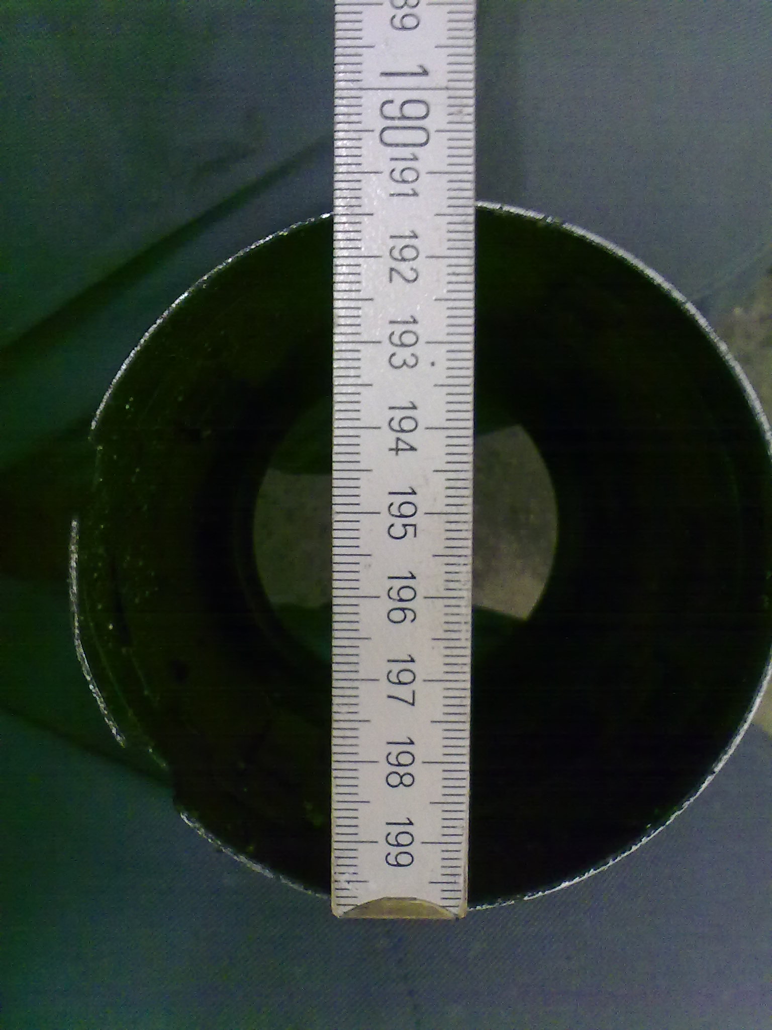

andynl Opublikowano 1 Grudnia 2014 Opublikowano 1 Grudnia 2014 a ty mierzysz same koncowki i maja 87 + nakladki to wychjodzi ponad 90mm ze jest w 2.0T Czytaj chłopaku dokładnie Końcówki(nakładki)od 2.0T maja zewnętrzna średnicę 87mm. Nakładki mają 87mm kurde ale mulicie tym tematem aż wezmę zmierzę u siebie jutro ....może...
griga-st Opublikowano 2 Grudnia 2014 Opublikowano 2 Grudnia 2014 kurde ale mulicie tym tematem aż wezmę zmierzę u siebie jutro ....może... Az mnie skręca żeby dowiedzieć się co ci wyjdzie
andynl Opublikowano 2 Grudnia 2014 Opublikowano 2 Grudnia 2014 (edytowane) Trochę ciężko jest mierzyć bez zdejmowania i po ciemku ale......uwaga.....nakładki o numerze 8K0 253 825 H maja wymiar zewnętrzny około 89-90mm Teraz to już chyba całkiem namieszałem P.S. mierzone zwykłą miarką więc nie koniecznie jest dokładnie któregoś dnia zmierzę suwmiarką. Edytowane 2 Grudnia 2014 przez andynl

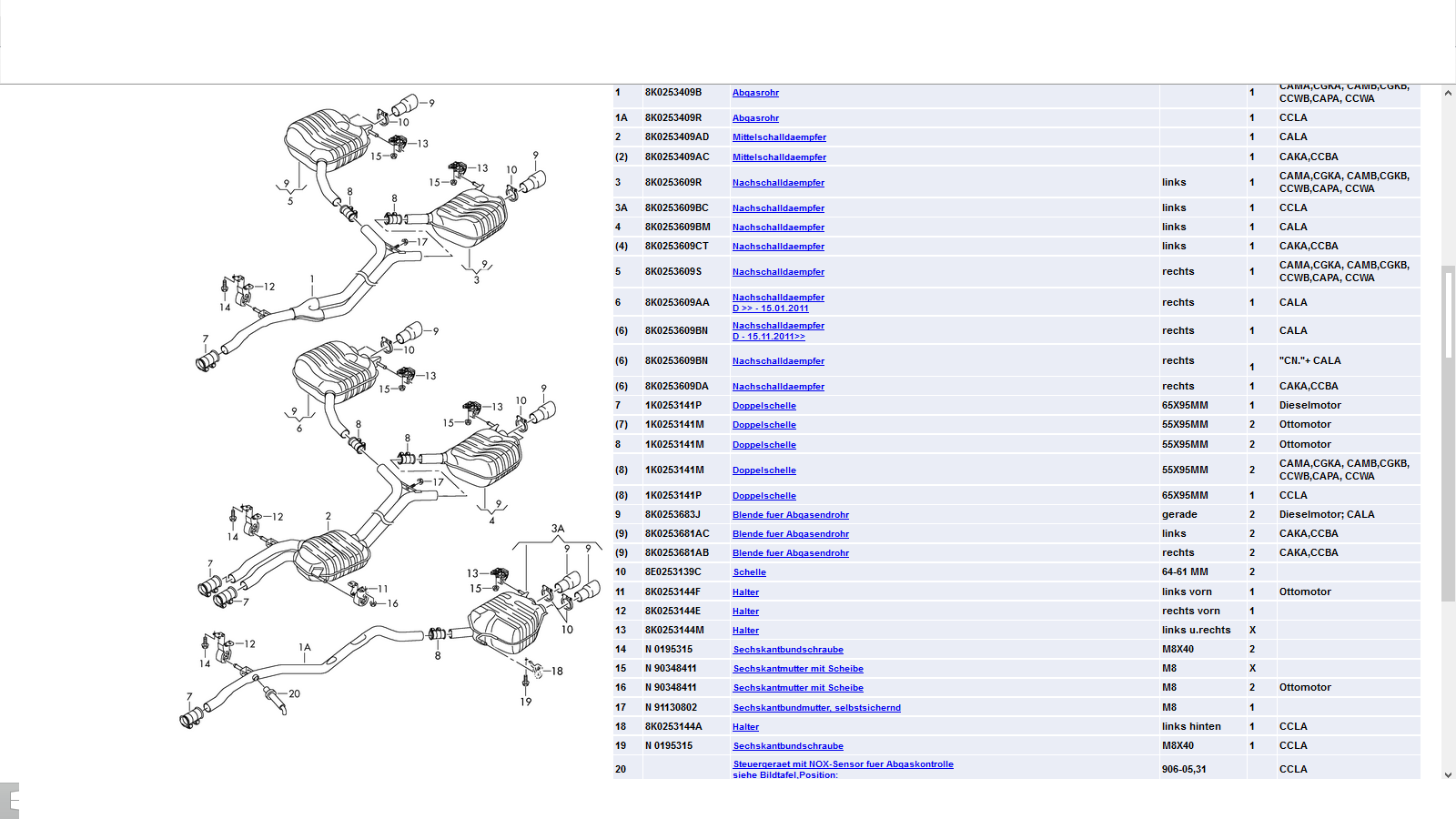

griga-st Opublikowano 2 Grudnia 2014 Opublikowano 2 Grudnia 2014 Trzy posty wyżej masz zdjęcie nie około, tylko w poprzek.I na zdjętej nakładce. Wymiary podane w ETKA to prawdopodobnie zewnętrzna średnica końcówki wydechu(= wewnętrzna średnica nakładki). Kolega chce wiedzieć jaka jest średnica po zewnętrznej nakładki od 3.0D. Dziwne ze nikt tego nie mierzył. Przecież trzy/czwarte B8 ma tu na forum zmienione wydechy w dislu. (Tylko co to zmieni jak wydech kupiony, a końcówki siedzą przyspawane ?) Tak podaje ETKA do modelu 2012 silniki czterocylindrowe: a tak do silników sześciocylindrowych:
andynl Opublikowano 2 Grudnia 2014 Opublikowano 2 Grudnia 2014 nie około, tylko w poprzek Nie no griga-st bez jaj :facepalm: Mierzyłem średnicę zewnętrzną (w poprzek czyli średnicę, gupi nie jestem ). Wewnątrz nakładka ma blaszki (takie języczki) które zabezpieczają nakładkę przed zsunięciem więc średnica wewnętrzna nakładki jest na pewno wieksza niż średnica rury. Nie chce mi się ściągać nakładek do mierzenia bo bym zmierzył dokładnie rurę.
griga-st Opublikowano 3 Grudnia 2014 Opublikowano 3 Grudnia 2014 nie około, tylko w poprzek Nie no griga-st bez jaj :facepalm: Mierzyłem średnicę zewnętrzną (w poprzek czyli średnicę, gupi nie jestem ). Wewnątrz nakładka ma blaszki (takie języczki) które zabezpieczają nakładkę przed zsunięciem więc średnica wewnętrzna nakładki jest na pewno wieksza niż średnica rury. Nie chce mi się ściągać nakładek do mierzenia bo bym zmierzył dokładnie rurę. Matko bosko, @andyl, nawet mi przez glowe taka mysl nie przeszla! Za dlugo na tych saksach siedzisz. Ojczysta mowe zapomniales . Napisalem okolo, nie w okolo . Od modelu B9 trzeba bedzie caly zderzak zmieniac. Nie koncowki
