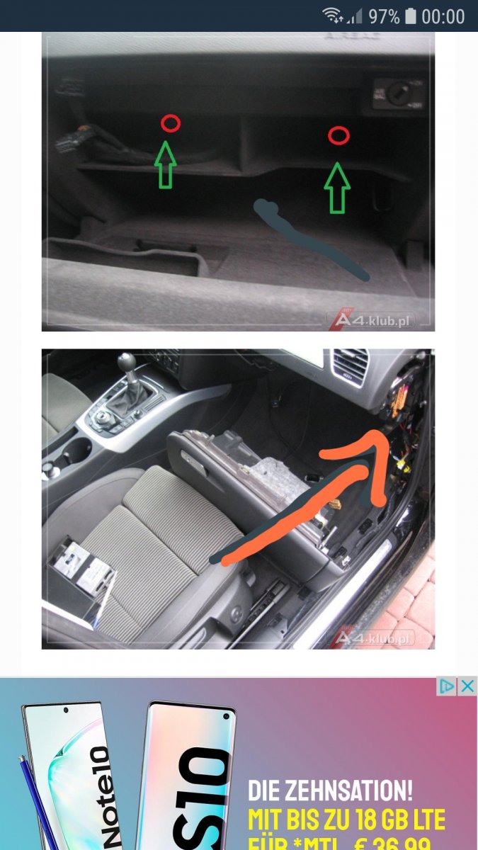

Ktos sie orientuje w jakie miejscr przychodzi ta wtyka? Najlepiej jakis schemat czy cuś.
w kilku miejscach jest w aucie, np slupek A Przod lewa lub prawa strona

Pytam dlatego ze nie posiadam pdc w ogóle i kupiłem uzywaną wiązke przy której jest ta kostka ze zdjecia. Tak jak widać na zdjęciu są tam podłaczone dwa kable od wiązki a resza jest ucięta. Czyli pewnie w samochodzie posiadam już tą kostkę i wystarczy wpiąć sie w nią tymi dwoma kablami? Sądząc po długości kabli ta kostka znajduje się gdzieś przy nogach pasażera z przodu
 Tu masz tą wtyka.
