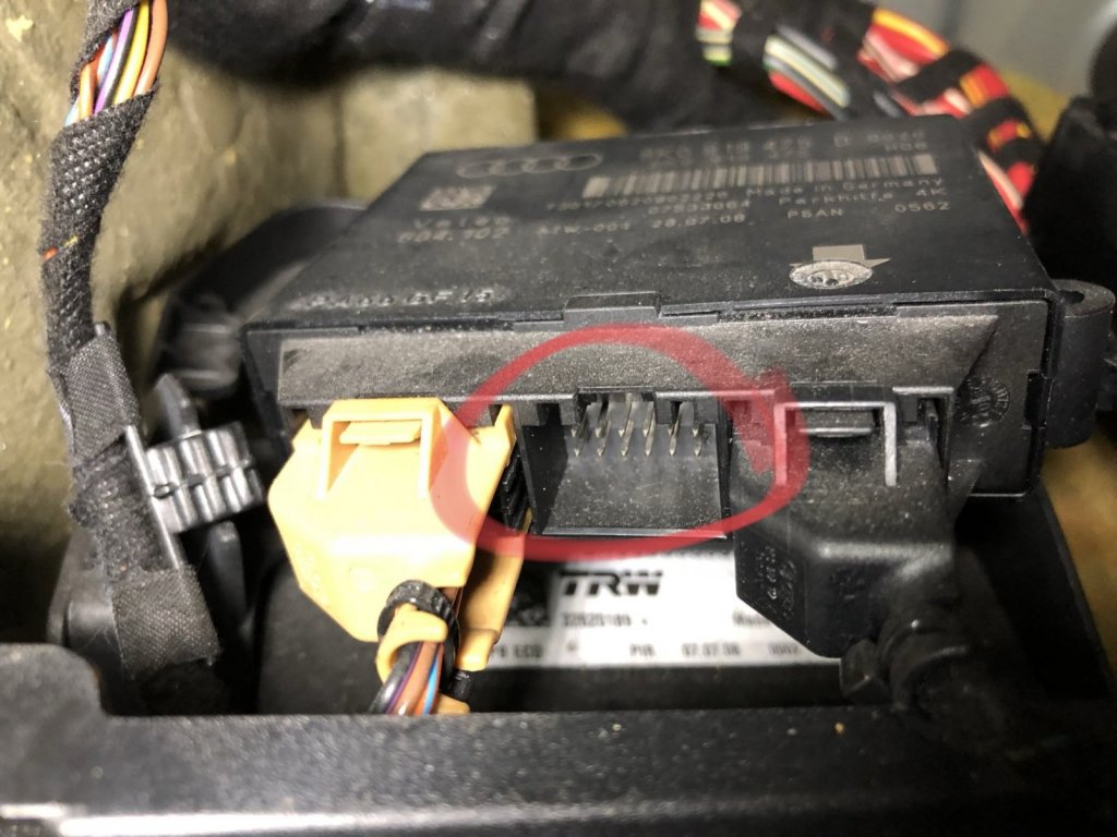

Panowie, mam u siebie sterownik PDC: 8K0 919 475 D, który rzekomo nie obsługuje wizualizacji, a jednak udało się ją zakodować i działa bez zarzutu. Moje pytanie jednak brzmi, co można podpiąć w to jedno wolne gniazdo? Według mnie tutaj powinna wejść wiązka na czujniki do przodu, ale na PDC jest oznaczenie 4K, a więc niby 4-kanałowy.
Ty Masz sterownik 4 kanałowy. A więc tylko czujniki Z tyłu I nic więcej Z Tym nie zrobisz. Musisz mieć 8 kanałów żeby Ci przód obsłużyło.
Edytowane przez pakito25
IMO w tym sterowniku było coś kombinowane. Zwykłe 4K nie mają pinów w tym pustym gnieździe.
@TmZ, zobacz jaki numer sterownik zgłasza jak połączysz się z nim przez VCDS.
Piny sa tylko nie aktywne
Skad takie info ?
