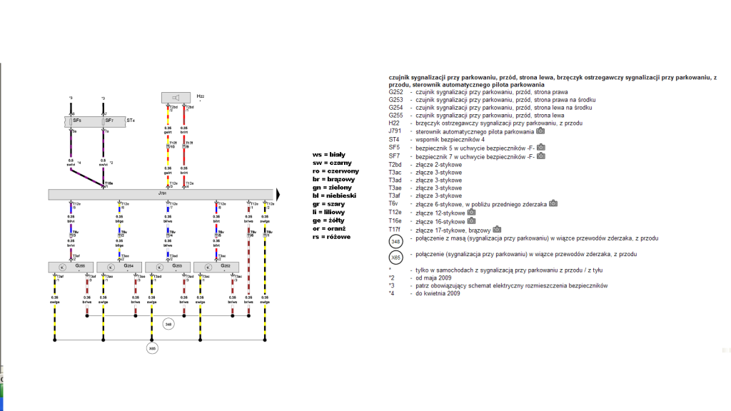

W dniu 31.08.2014 o 08:46, wrclaguna napisał:
Tu masz schematy pod podpiecia 4 kanałowego sterownika , oprocz tylnej gotowej wiazki masz do zrobienia : zasilanie CANY , glosnik ( nie kupisz gotowej wiazki)
wtyka T16E :
PIN 1 - ZASILANIE 12V ( czerwona wtyka z bezpiecznikami koło sterowniuka PDC)
PIN 8 - masa
PIN 2 - BRZECZEK ( montujemy koło prowadnicy pasa po prawej stronie w bagazniku)
PIN 10 - BRZECZEK
PIN 6 - CAN HIGH ( przewody ciagniemy do przodu strona pasazera , słupek A na dole brazowa wtyka , szukamy koloru pomarancz/niebieski i tu mostkujemy, drugi przewod to pomarancz/braz )
PIN 15 - CAN LOW
SPIS POSZCZEGÓLNYCH CZEŚCI :
- 8E0 972 416 - wtyka 16 PIN ( do sterownika PDC )
- 000 979 009 E - PINY 4 szt. ( 1 kabelek 2 PINY ASO) ( DO WTYKI 16 PIN, do wtyki 2 PIN brzeczek)
- 8E0 919 279 Glosnik ostrzegawczy
- 7L6 868 307 Sruby do glosnika 2 szt.
- 4B0 972 623 Wtyka glosnika 1 szt.
- 8K0 907 297 - mocowanie sterownika ( jak nie mamy)
- 000 979 135 E PIN do bezpiecznika 5A
Znalazłem Twój wpis ale nigdzie na schematach nie mogę znaleźć, że ma to być pin 1. W który PIN wejść w czerwonej wtyce z bezpiecznikami?
