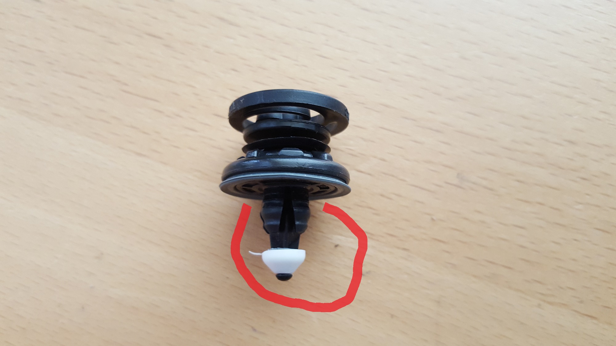

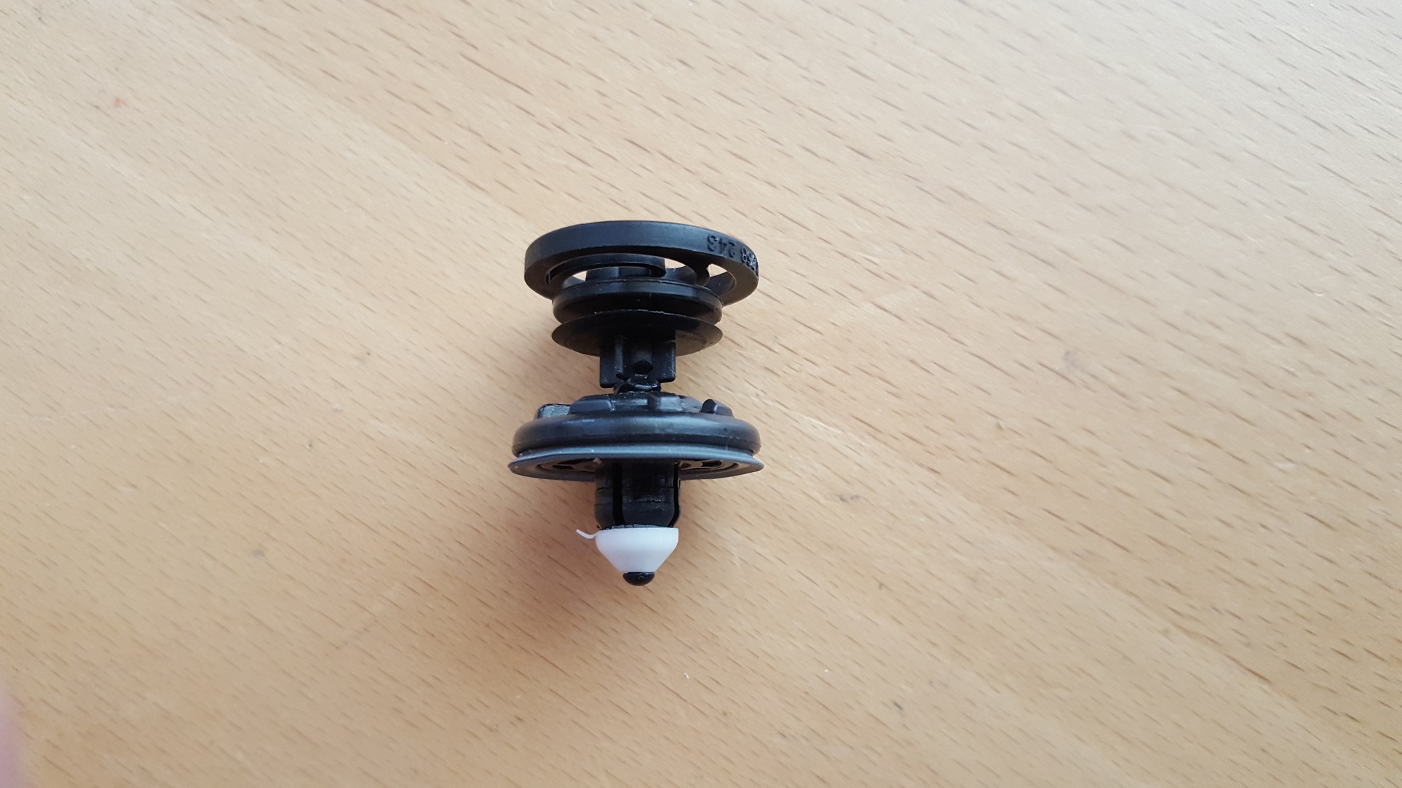

Witam, mam pytanie co do sciągania tapicerki drzwi.
W jaki sposób najlepiej to zrobić ? Powinienem włożyć wyjmak między ten klips z białym czubkiem
a tapicerką drzwi i ciągnąć do siebie, czy jak ?
20pcs-Genuine-Interior-Door-Clips-For-VWma
Jeśli tak, to wkładać ten wyjmak między białą koncówke a ten szary pasek, czy wyżej ?

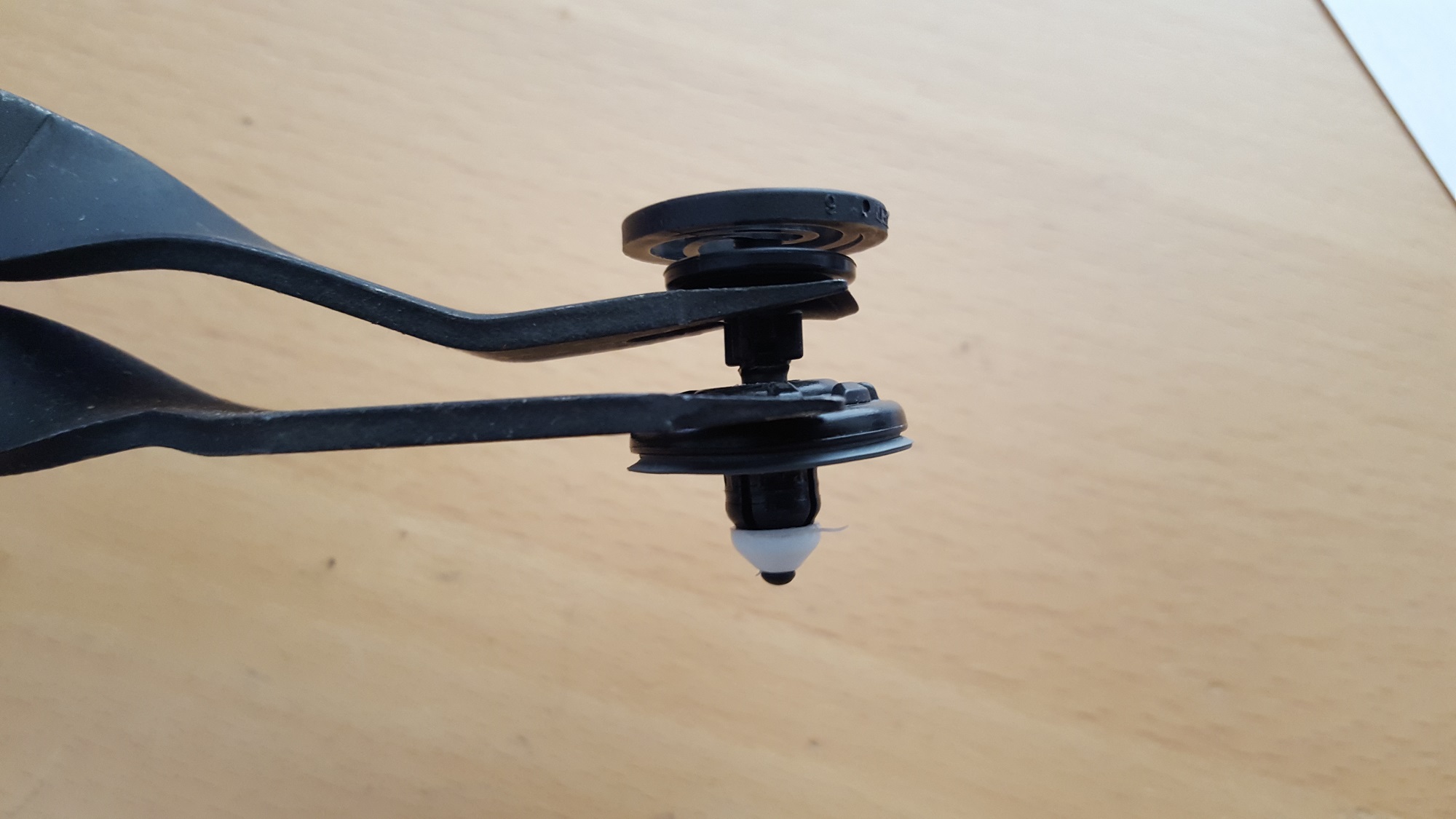

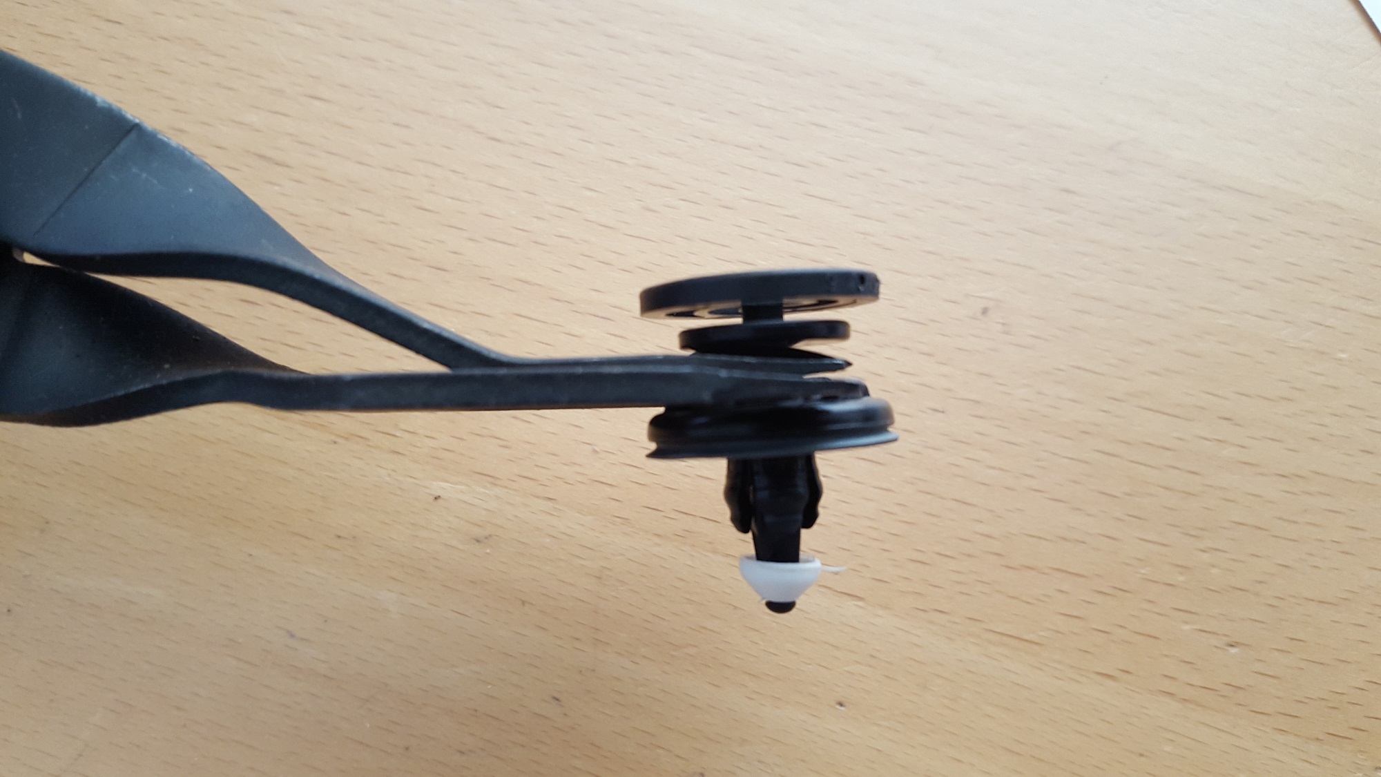

Kolego musisz włożyć wyjmak najlepiej płaski nacięty stożek pomiędzy kołnieżami, podczas zatrzaskiwania tapicerki klips się skraca rozszerzając listki przy białym plastiku. Ja stosuję do tego celu szczypce
andynl, gdzie kupiłeś te szczypce?
ASO?
Ja kupiłem takie same na allegro
Yato ma taki zestaw z naciętym stożkiem z trwardego plastiku. Nic mi się na razie nie połamało i ogólnie dobrze się tym pracuje.
