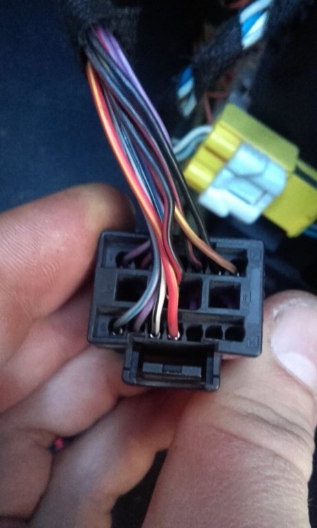

a sprawdz okablowanie w czarnej wtycze slupek A
Niestety też się nic nie zgadza.
Edytowane przez studzin11
Nie masz PINÓW to normalne .......... a od spodu ?
To samo też ich nie ma. Ogólnie do brązowej kostki przy schowku dochodzą 3 przewody od Airbagu tylko pytanie brzmi jak zmienić piny żeby nie narozrabiac

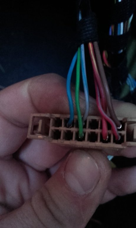

W brazowej kostce na jakich PINACH masz te kable ?
wg schematu  PIN 3 biało/fiolet PIN 5 Brazowy PIN 6 Zółto/popielaty
Nie ma roznic miedzy EU vs USA
4 minuty temu, wrclaguna napisał:

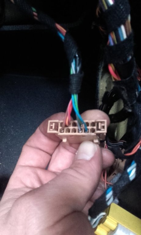

U mnie wygląda to tak od strony schowka i od strony auta
PIN 7 szary z niebieskim paskiem, PIN 8 zielony, PIN 9 niebieski
to sa PINY od opcji VALET PARKING

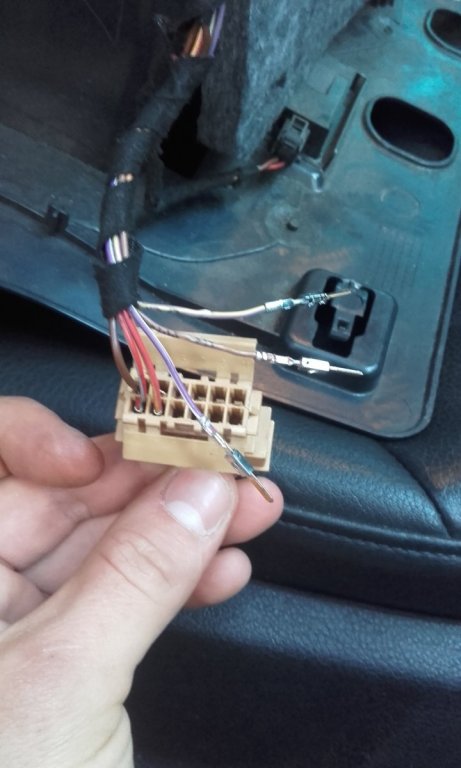

Acha czyli poprostu wcześniejszy właściciel musiał coś kombinować ze schowkami bo nie mam opcji valet. Lecę jeszcze raz zerkne do czarnej kostki czy faktycznie nie ma tam pinow i zaraz dam znac.
Niestety na pinie 12,13,14 brak przewodów.
Nie dość ze nie mam poprowadzonej instalacji do czarnej kostki w słupku A to w sterowniku airbag w ogole nie wychodza piny ktore maja obslugiwac dana funkcje, chyba że mój sterownik ma te wyjścia na innych pinach?
