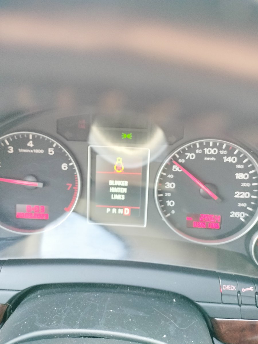

Witam podpinam się.  U mnie po odłączeniu Aku . Wyskakuje błąd spalonej zarowki. Dodam że jakiś czas temu ten sam przypadek. Ale wtedy wystarczyły Aku naładować. A teraz to nie pomaga wszystkie żarówki sprawne
Jest to bardzo irytujące. Ma ktoś jakiś pomysł gdzie szukać????
Tylny lewy kierunkowskaz do sprawdzenia.
Sprawdzałem wiązkę chyba z 50 razy przekładana całą lampa innego auta i dalej to samo
Skoro na innej lampie to samo, to są 2 możliwości: albo wiązka albo BCM1.
