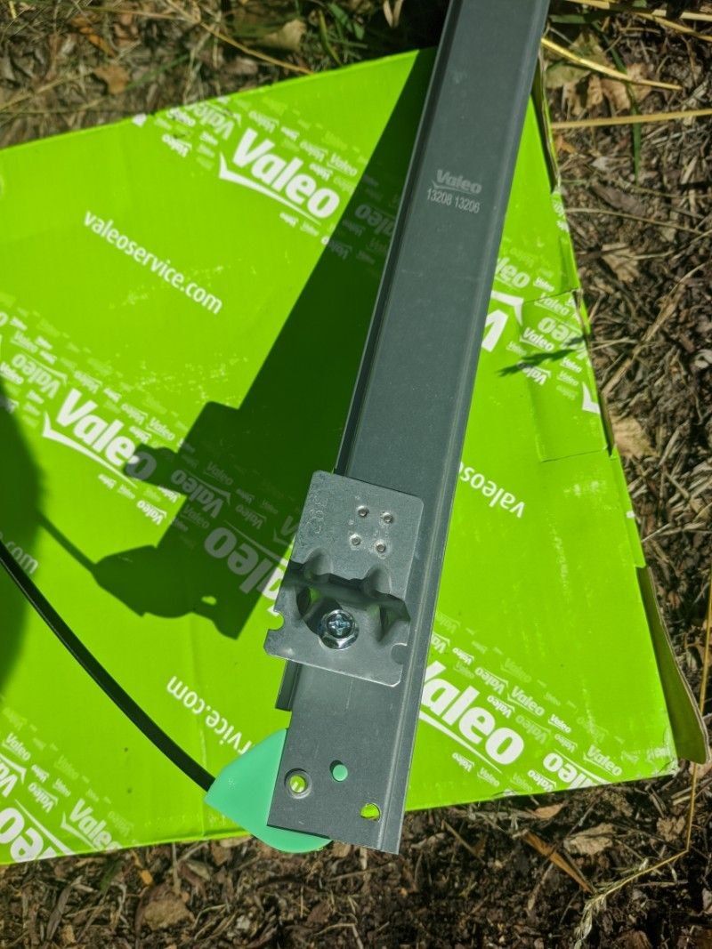

Zamiennik z lewej nadal działa, a z prawej wytrzymał około 6 lat :) Teraz zastanawiam się nad Valeo. Jednak ktoś w opiniach allegro pisał że słaba jakość jak na oryginał. Może zaryzykuję.
Edyta
Kupiłem Valeo (171 zł) i dzisiaj zamontowałem. Poszło bez problemów. Nawet była mała śrubka w jednym ramieniu, którą przykręcamy do drzwi. W tanich zamiennikach jej nie było. Dodatkowo przesmarowałem linki i rolki.
Edytowane przez Jack0
