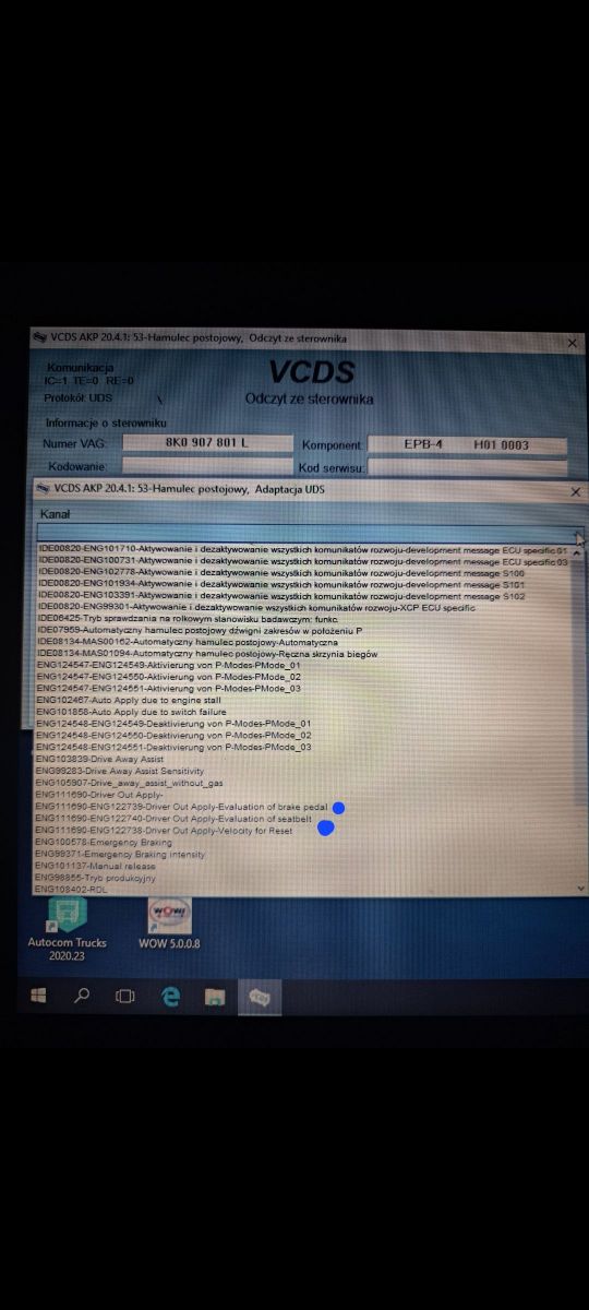

67Andrzej 0 Opublikowano Poniedziałek o 18:44 Udostępnij Opublikowano Poniedziałek o 18:44 Wielkie dzięki kolego. Zrobiłem i działa. Mam jeszcze jedno pytanie i nie mogę znaleźć odp. choć próbowałem poszukać. Chodzi o wyłączenie dźwięku otwartych drzwi kierowcy przy zapłonie. Jest możliwość zakodować wyłączenie tego buzzera? Jeśli tak poproszę o nakierowanie. Jeszcze raz dzięki za pomoc. Pozdr. Odnośnik do komentarza Udostępnij na innych stronach Więcej opcji udostępniania...
steve69 15 Opublikowano Poniedziałek o 21:13 Udostępnij Opublikowano Poniedziałek o 21:13 U mnie zadziałało: Odnośnik do komentarza Udostępnij na innych stronach Więcej opcji udostępniania...
67Andrzej 0 Opublikowano Poniedziałek o 21:22 Udostępnij Opublikowano Poniedziałek o 21:22 8 minut temu, steve69 napisał(a): U mnie zadziałało: Probowałem. U mnie tak nie działa Odnośnik do komentarza Udostępnij na innych stronach Więcej opcji udostępniania...
