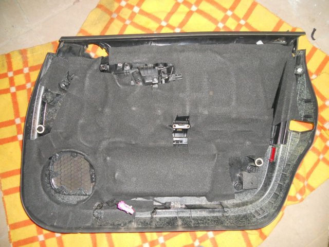

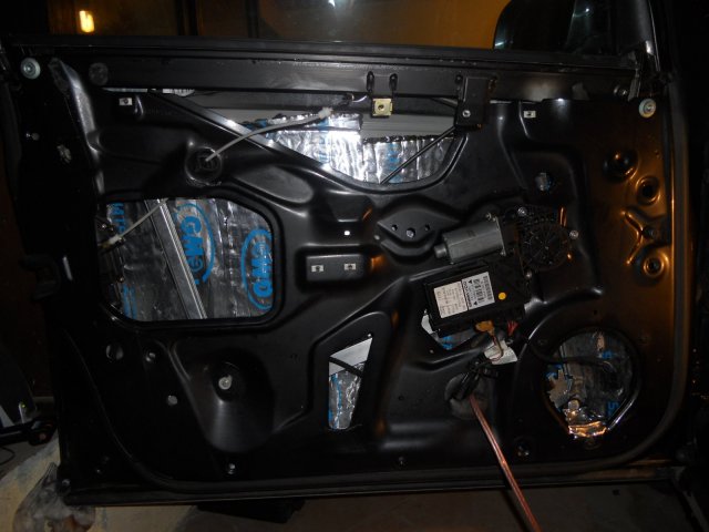

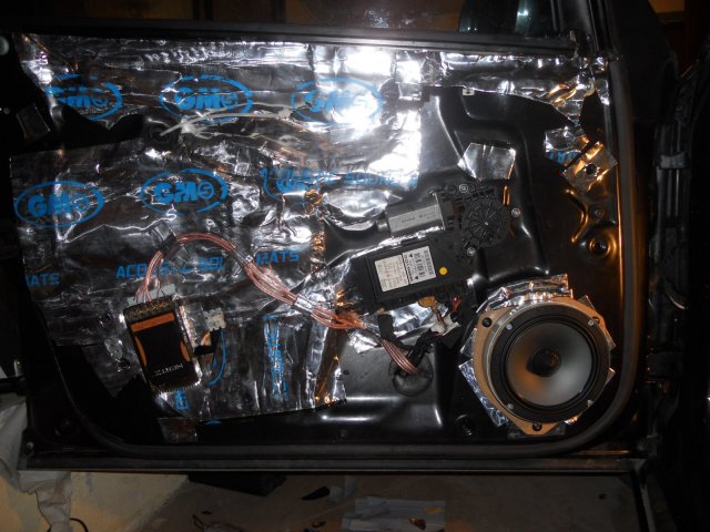

Pogrzebałem trochę i znalazłem co nie co :)
Boczek oklejony piankową matą żeby żadne kable nie latały.
Oklejenie matą od wewnątrz.
A u zewnętrzna warstwa i zwrotnice z głośnikiem.

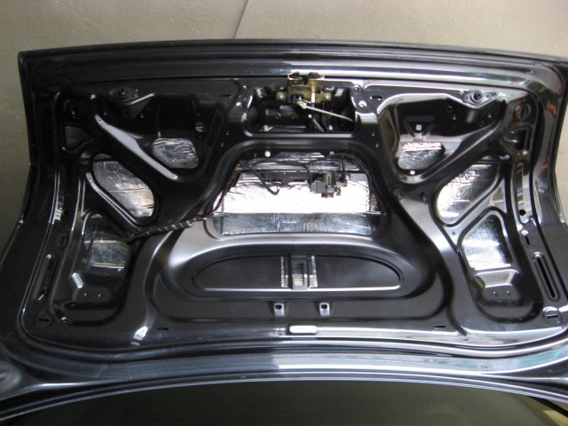

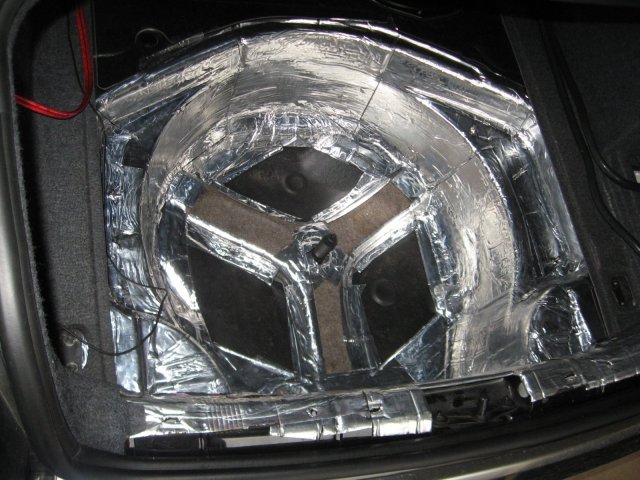

Tu masz jeszcze klapę i bagażnik, jak byś chciał wiedzieć coś więcej to pisz ;)

Tak pod mdf też dałem matę żeby wyeliminować wszelkie drgania :)
Odnośnie dawania blachy, na pewno nie zaszkodzi, ja użyłem sztywnej maty więc też jest bardzo fajna przestrzeń do grania.
No i super to już dużo sie dowiedziałem. Jeszcze sie zastanawiam czy do oklejenia zewnętrznej blachy rozbierałeś np. podnośnik szyby czy idzie to zrobić bez rozbierania? :)
Z tego co pamiętam nic w środku nie musiałem rozkręcać i dałem rade :)
