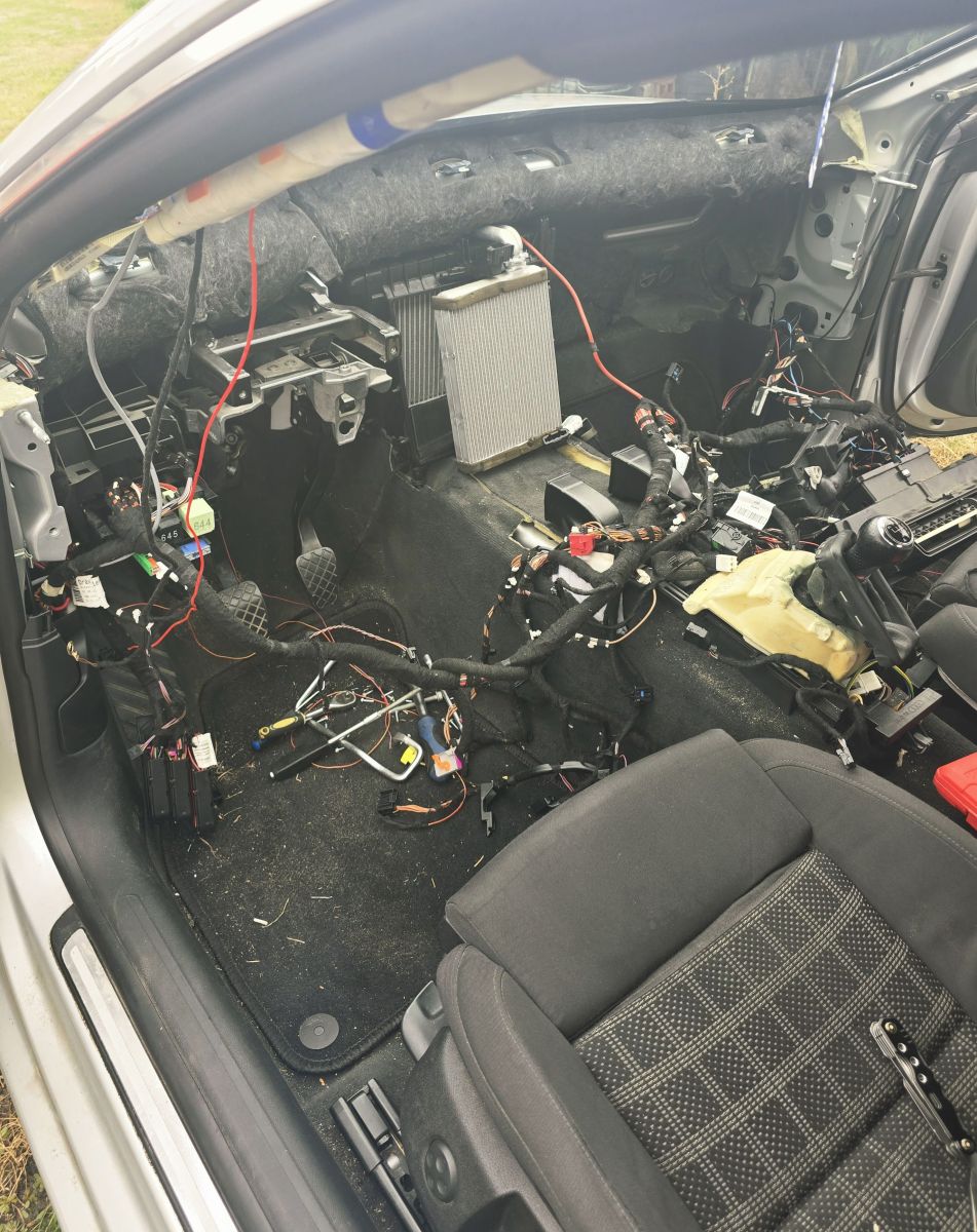

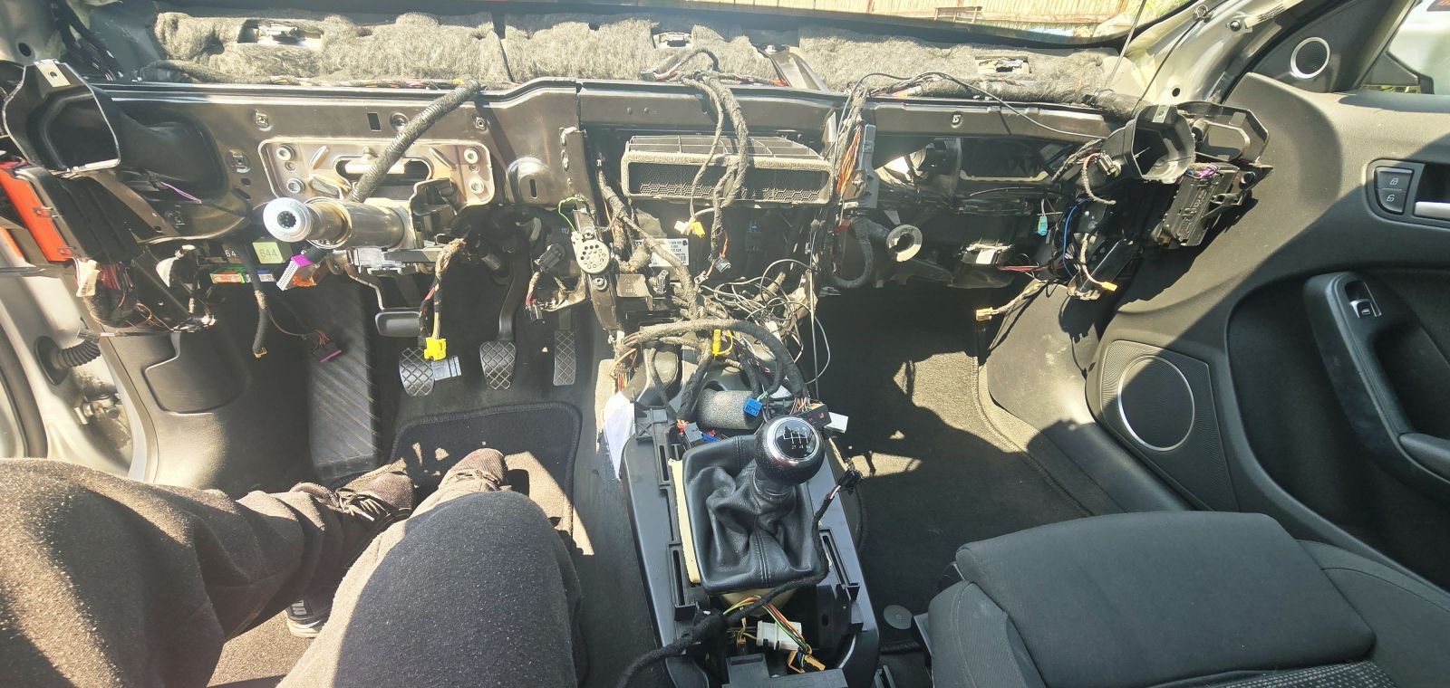

Koledzy,takie pytanie odnośnie tej przeróbki,a wiązka do tylnej kratki w tunelu jest z wiązka nagrzewnicy czy to jest dodatkowa wiązka którą trzeba dokupić?
Witam, poradził ktoś sobie z błędem czujnika jakości powietrza? W polifcie założyłem klimatronik 3 strefowy i mam bład, u siebie miałem czujnik w podszybiu tylko o innym numerze. Założyłem taki jak ma być, brązowy i błąd mam dalej. Trzeba gdzieś piny przepiąć?
