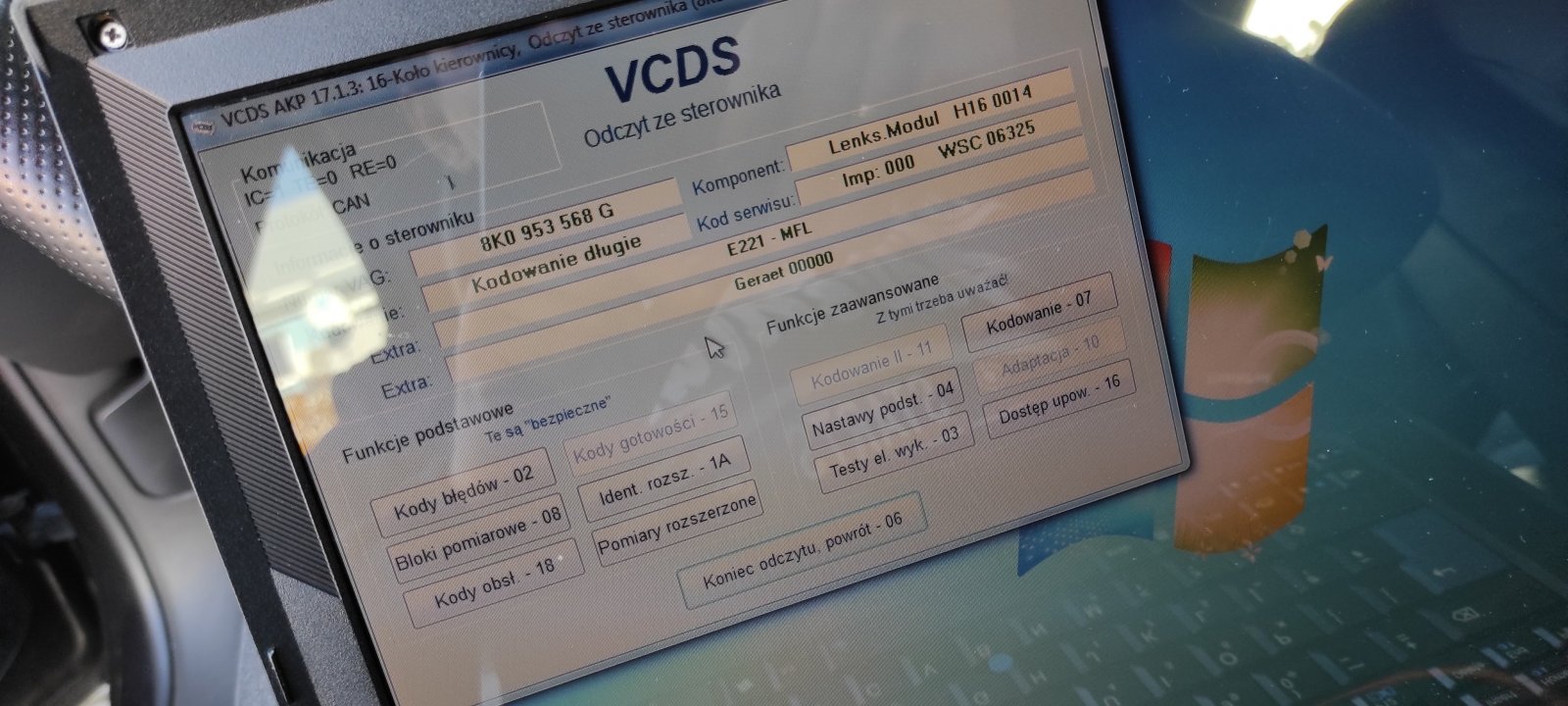

A4 B8 caga 2009 r. Po zmianie taśmy wykonuje g85 kalibracja czujnika kąta skrętu:
- 16- koło kierownicy,
- wpisuje kod w dostęp upoważniony -16,
- przechodzę do nastaw podstawowych,
- wybieram steering angle sensor calibration,
- grupa 001 pojawiają się nastawy, ustawiam koło kierownicy na 0,0 stopnia i klikam on/off/ dalej i pojawiaja się w polu grupa 001 błąd, grupa 001 nie jest dostępna
O co chodzi?
Do tego błąd ESP na desce po odpaleniu auta
Edit: ogarnięte, adaptacje trzeba robić na odpalonym silniku i skręcić kierownica max w jedną i w drugą stronę a potem ustawić na środek.
