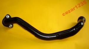

SkOs Opublikowano 13 Maja 2013 Opublikowano 13 Maja 2013 Panowie szybko i bez ogrodek ucieka mi olej co wymienialem czujnik cisnieniaa oleju (ciekl lekko) teraz patrze ze mi sie poci przy odmie od dolu przy filtrze paliwa i jakos przy dolotach zbiera sie olej ;p Wymieniac rury od odmy? Dodatkowo dodam ze przy glowicy sucho
pastaldo Opublikowano 13 Maja 2013 Opublikowano 13 Maja 2013 Ja stawiam na uszkodzona rurę odmy tam na dole.
SkOs Opublikowano 13 Maja 2013 Autor Opublikowano 13 Maja 2013 Masz moze jakis link jak ta rura wyglada albo gdzie sie dokladnie znajduje ?
pastaldo Opublikowano 13 Maja 2013 Opublikowano 13 Maja 2013 https://encrypted-tbn3.gstatic.com/images?q=tbn:ANd9GcTczbEGLFx-uELAHAtxJVjSDDtblEeVR5mci1VBKnglS5O3jTTv coś takiego chyba że masz odolejacz to https://encrypted-tbn1.gstatic.com/images?q=tbn:ANd9GcTYs84xh6p03A5Np3IwVSsVcQPWUvMrHNYG6EYE3MfxWfd3Id46 najczęściej pęka w miejscu przykręcenia do bloku silnika. Idż od pokrywy zaworów w dół za ta rurą. Kończy się ona w okolicy filtra oleju.
SkOs Opublikowano 13 Maja 2013 Autor Opublikowano 13 Maja 2013 nie mam odolejacza ale wiem juz ze strasznie mi sie poci przy samym koncu ;p w okolicy filtra oleju , paliwa
pastaldo Opublikowano 14 Maja 2013 Opublikowano 14 Maja 2013 to pewnie będzie ta rura. Mi jak to pękło to miałem cały silnik zasmarkany olejem po tej stronie.
SkOs Opublikowano 14 Maja 2013 Autor Opublikowano 14 Maja 2013 a pytanko sam se podmienie czy raczej gimnastykowac sie trzeba ?
pastaldo Opublikowano 14 Maja 2013 Opublikowano 14 Maja 2013 Podmienisz. Trzeba się troche pobawic ale do wykonania śmiało od góry. Jakbys nie mógł dac sobie rady to odkręć zbiornik płynu chłodzącego. Tzn tylko z mocowania i odsuń na bok bez rozszczelniania układu.
SkOs Opublikowano 14 Maja 2013 Autor Opublikowano 14 Maja 2013 zaraz fotke zrobie zeby byla jasnosc do konca tylko ciezko sie dostac tam hehe;p ---------- Post dopisany at 10:04 ---------- Poprzedni post napisany at 10:03 ---------- anormalnie se to wykrece czy spuszczac olej ?;p
pastaldo Opublikowano 14 Maja 2013 Opublikowano 14 Maja 2013 nic nie musisz spuszczać. Ona wchodzi w blok silnika a olej masz w misce. Jakbys miał straszne problemy z dostaniem się to zawsze możesz jeszcze odkręcić rury co ida od IC do dolotu ale to juz zbytek:wink:
SkOs Opublikowano 14 Maja 2013 Autor Opublikowano 14 Maja 2013 a wiec tak przylukalem to miejsce i tam mniejwiecej 10 cm pod filtrem paliwa idzie rura od kroca wody ona na dole tez sie poci obok sa jeszcze jakies dwie rurki tez olejem zawalone widzialem troche plynu chlodzacego pod nimi od kroca z gory nie leci bo wyschlo po wymianie czyli wszystkie te rury trzeba zmienic chyba ? ---------- Post dopisany at 12:18 ---------- Poprzedni post napisany at 12:18 ---------- najgorzej ze nie mam jak z garazu wyjechac zeby fotke cyknac
pastaldo Opublikowano 14 Maja 2013 Opublikowano 14 Maja 2013 nie bardzo wiem o które rurki Ci chodzi. Jak złapiesz za te rure odmy to ona pewnie będzie się ruszać. Ludzie mówili że tylko ori, a ja kupiłem w Inter Cars i juz 2 lata jeżdze a 2 razy taniej było.
