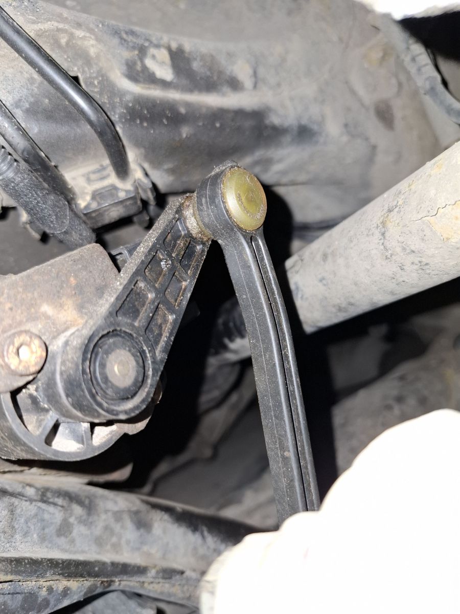

Witam, miałem pękniętą obudowe lampy przedniej, musiałem ją wymienić ale moje lampy to był ksenon d2, ciężko było dostać taką lampe pojedyńczo w dobrych pieniążkach więc kupiłem obie sprawne lampy ksenonowe d2 bez żarówek i przełożyłem z moich lamp. Jednak automatyczne poziomowanie nie działa. Nie wiem dlaczego, wszystko wygląda ładnie, czujnik od wahacza też sprawny aczkolwiek nadal poziomowanie nie działa, wyświetla błąd na ekraniku w samochodzie i nie poziomuje. Byłem u mechanika szukał błędu na komputerze ale nic nie znalazł. Musiałem wypoziomować ręcznie żeby tak nie raziły ale błąd nadal jest i nie poziomują się. Ktoś wie w czym tkwi problem?
jedż do innego mechanika, bo jeśli masz błąd na fisie to na vagu zawsze coś wyskoczy
a z poziomu vaga jest samopoziom
druga sprawa to czy w lampach były silniczki od poziomowania bo często lampy na allegro to same puszki
Pewnie trzeba zrobić Nastawy Podstawowe xenon :wink:
