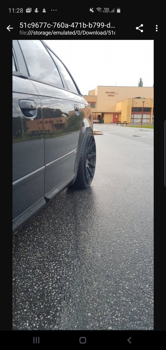

19X9,5 ET35 235/35/19 czy takie koła będą pasować do b8 ? Są od b7 I tył lekko obciera.

Miałem taki zestaw tylko z ET40 i już minimalnie wystawały na zawiasie 1BV + Eibach Sportline ;)

Czyli smialo mozna zakladac ?
W B7 otwór centrujący ma 57,1mm, a w B8 66,6mm :decayed:
Rozumiem . Da rade to jakos obejsc dystans czy cos . Sory Ale jestem zielony w temacie
