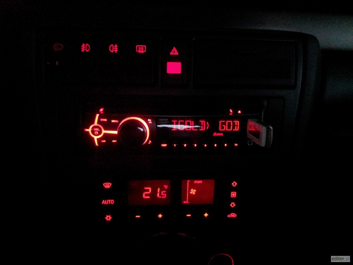

Radyjko zamontowane jak trzeba , dzięki panowie za pomoc , takich forumowiczów tutaj trzeba ! .
A oto efekt :D
:thumbup1:
Niestety jeszcze mam mały problem .
Z czym połączyć ten niebieski kabel od anteny ? I wolny kabel od mini iso ? Mógłby mi to ktoś wytłumaczyć dokładnie najlepiej zaznaczając w paincie na zdjęciach kostek które dodałem na 1 str ?
W dodatku jak mam zamienić kable czerwony z żółtym aby radio nie traciło pamięci ? Mam je uciąć i połączyć na nowo czy jak ?
Bardzo proszę o pomoc .
