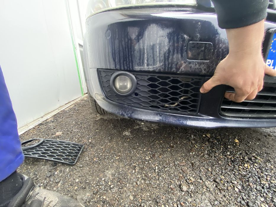

@kris_91 Tą od Polcara brałeś? Zderzak zwykły przerabiałeś na górę s-line?
Tak z polcara zderzak zwykły docinalem pod dokładkę sline

Ktoś próbował w ten sposób przerobić zderzak?
audi_a4_8e_s-line_umbau_zachi.pdf
Niby dokładki nie trzeba dodatkowo mocować, po prostu zapina się w oryginalne miejsca.
Oraz nie trzeba rzeźbić aby zamocować kratkę środkową.

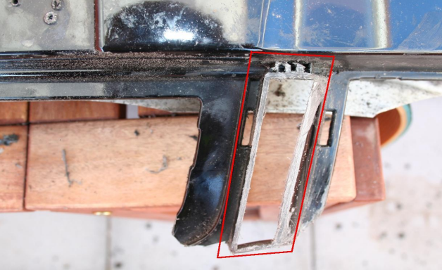

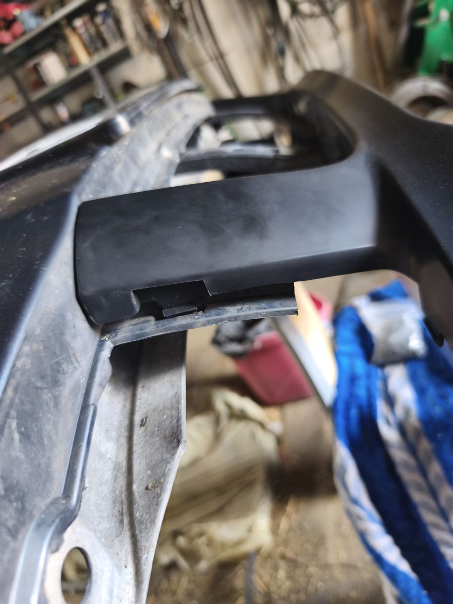

Witam
Może ktoś podpowie jak w tym miejscu odciąć żeby siedlo na zatrzaski
Góre musisz sciąć żeby tylko boki ci zostały.
Bez góry bez problemu zamontujesz na zastrzaski.
