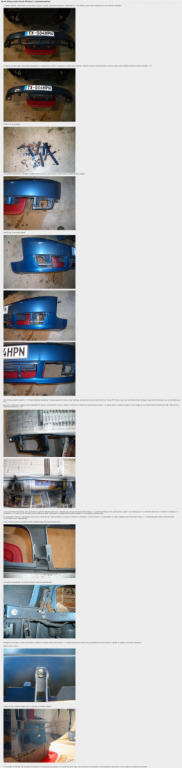

Tak jak obiecałem wrzucam fotostory docinania zwykłej góry zderzaka pod przednią dokładkę S LINE B6 2001-2004.
http://www.audizine.com/forum/showthread.php/122430-B6-A4-Ultrasport-Lower-Front-Bumper-with-Stock-Upper?s=a7358807767b537d4c992fdb172f9118&p=1454006&viewfull=1#post1454006
1. Wycinamy plastiki szlifierką w miejscach zaznaczonych czerwoną linią
2. Wycinamy tak samo jak w punkcie pierwszym
3. Zderzak ma zaokrąglenie które trzeba obciąć, najlepiej 2cm, a resztę można zeszlifować tarczą z papierem ściernym (koszt 3,50) dzięki niej będzie równo i estetycznie to wyglądało. Ważne jest to aby przymierzać mniej więcej dokładkę tak aby dochodziła do miejsc zatrzaskowych, a nie zjechać za mocno plastiku! Dokładka ma się na nim opierać wtedy góra zderzaka będzie nam się równo zgrywać z dołem ! Mniej więcej można zobaczyć wysokość na zdjęciu
4. Zeszlifować wystający plastik
5. Na szlifierkę zakładamy tarczę z papierem i zdzieramy nadmiar plastiku, aż do efektu pokazanego na zdjęciu
6. Tak samo jak w punkcie piątym
7. Ta sama sytuacja jak w punkcie trzecim z tym, że nie szlifujemy na równo, tylko tak jak na załączonym zdjęciu, przykładając dokładkę tak aby mogła się zatrzasnąć i dobrze zgrywała się z górą
8. Gdy wszystko mamy zrobione zakładamy dokładkę, po bokach może nie chcieć zaskoczyć więc warto podgrzać opalarką wtedy ładnie najdzie i będzie stabilna!
Mam nadzieje, że jasno w miarę to opisałem,
gdyby jednak były jakieś wątpliwości lub pytania proszę pisać!
Mam nadzieję, że wam pomogłem,
w takim bądź razie do dzieła- powodzenia ! :hi:
Aby powiększyć zdjęcie należy kliknąć w miniaturkę :naughty:

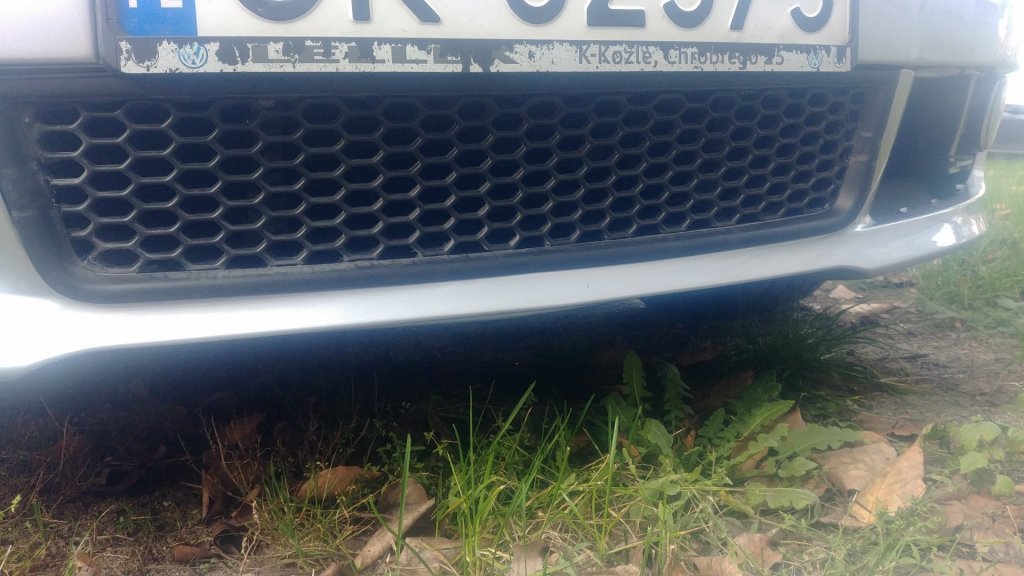

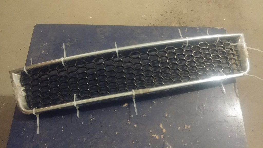

po wymianie zderzaka na sline spróbowałem własnych sił z kratą środkową i zamiast kupna z A6 C5 dorezałem swoją starą kratkę. W kwocie zakupu kratki a6 zakupiłem siatkę ABS plater miodu i puszkę plastidipa.
Ramkę kratki przeciałem w trzech widocznych miejscach. L+P cześć kratki trzeba wydłużyć o około 2,7 cm aby pasowała pod otwór w dokładce sline. Dół kratki trzeba odpowiednio skrócić. Po przymiarce będzie widać o ile (jakiś 1 cm). Miejsca łączenia od strony zewnętrznej kratki zabezpieczyłem taśmą malarską zachowując odpowiednie odległości (w przypadku boków 2,7 cm) i od strony wewnętrznej całość wypełniłem poxiliną. W nią wcisnąłem jeszcze małe ścinki paska plastkiu aby całość wzmocnić.
Po związaniu poxiliny, trzeba troszkę doszlifować miejsce łączenia od strony zewnętrznej żeby nabrało estetycznego wyglądu i mamy gotową ramkę.

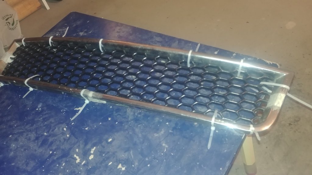

Gotowa ramka dalej posłuży jako szablon do wycięcia siatki plastra miodu. Zaznaczamy, dremel w rękę i tniemy. Po wycięciu przypasowujemy całość, ewentulanie doszlifowujemy siatkę. Jak wszystko pasuje to łapiemy ją do ramki za pomocą trytytek.

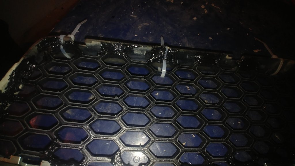

Siatkę od strony wewnętrznej kleimy. Ja zastosowałem klej do szyb. Po związaniu nadmiar kleju odcinamy nożykiem.
Na koniec całość traktujemy plastidipem.
Gotową ramkę przymocowałem od strony wewnętrznej dokładki za pomocą trytytek. Wywierciłem małe otworki (3 na dole kratki, po 1 na bokach), tak samo w dokładce i złapałem za pomocą czarnych trytytek. Nic nie widać a kratka siedzi naprawdę solidnie.
W dniu 25.02.2014 o 13:34, Łęga napisał:
Witam forumowiczów :hi:
