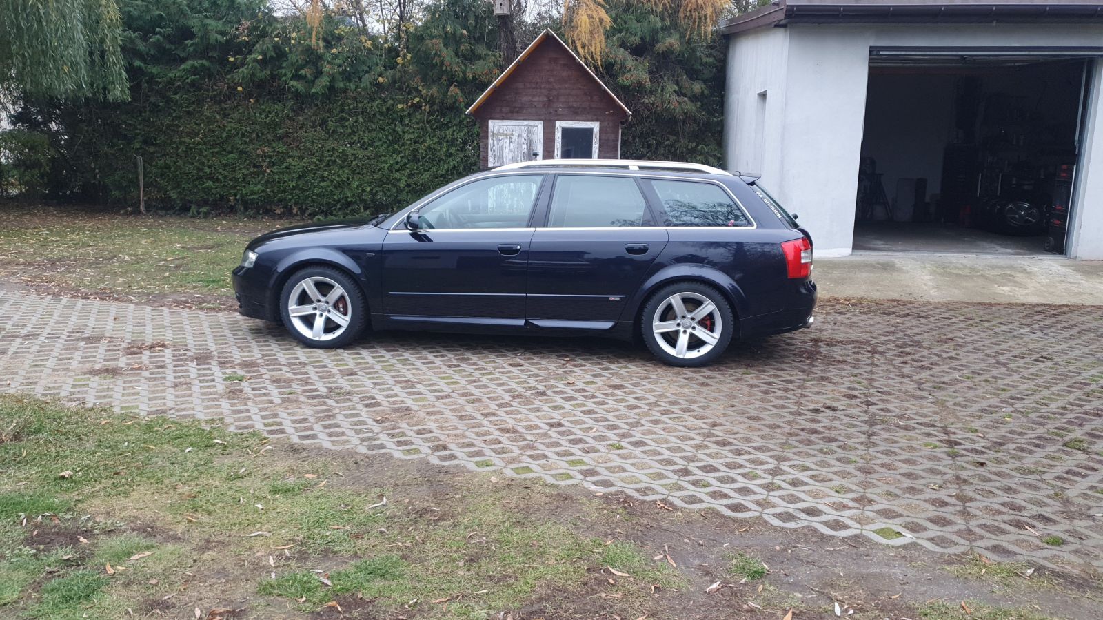

Będzie ok,ja na zimę mam 225/45/17 7,5 et28 zawiecha 1be i jest ok,225 lepiej wygląda na feldze ,235 już trochę balon
Jak przy twoim wymiarze wygląda to w stosunku do  nadkola ?
Druga sprawa , różnie piszą na forum o prowadzeniu samochodu na szerokich oponach w koleinach.
W koleinach lepiej na 225
Dziekuję kolego za rzetelną i wyczerpującą odpowiedź i zdjęcie poglądowe, co do felg rozwiałeś moje wątpliwości będzie 17' szer 7,5  et 35 co do opon rozważę jeszcze 225 a 235 wygląd ma dla mnie znaczenie ale zamierzam używać samochodu na co dzień, i trochę więcej gumy pod samochodem powinno teoretycznie poprawić trochę komfort i oszczędzić zawieszenie i felgi .
