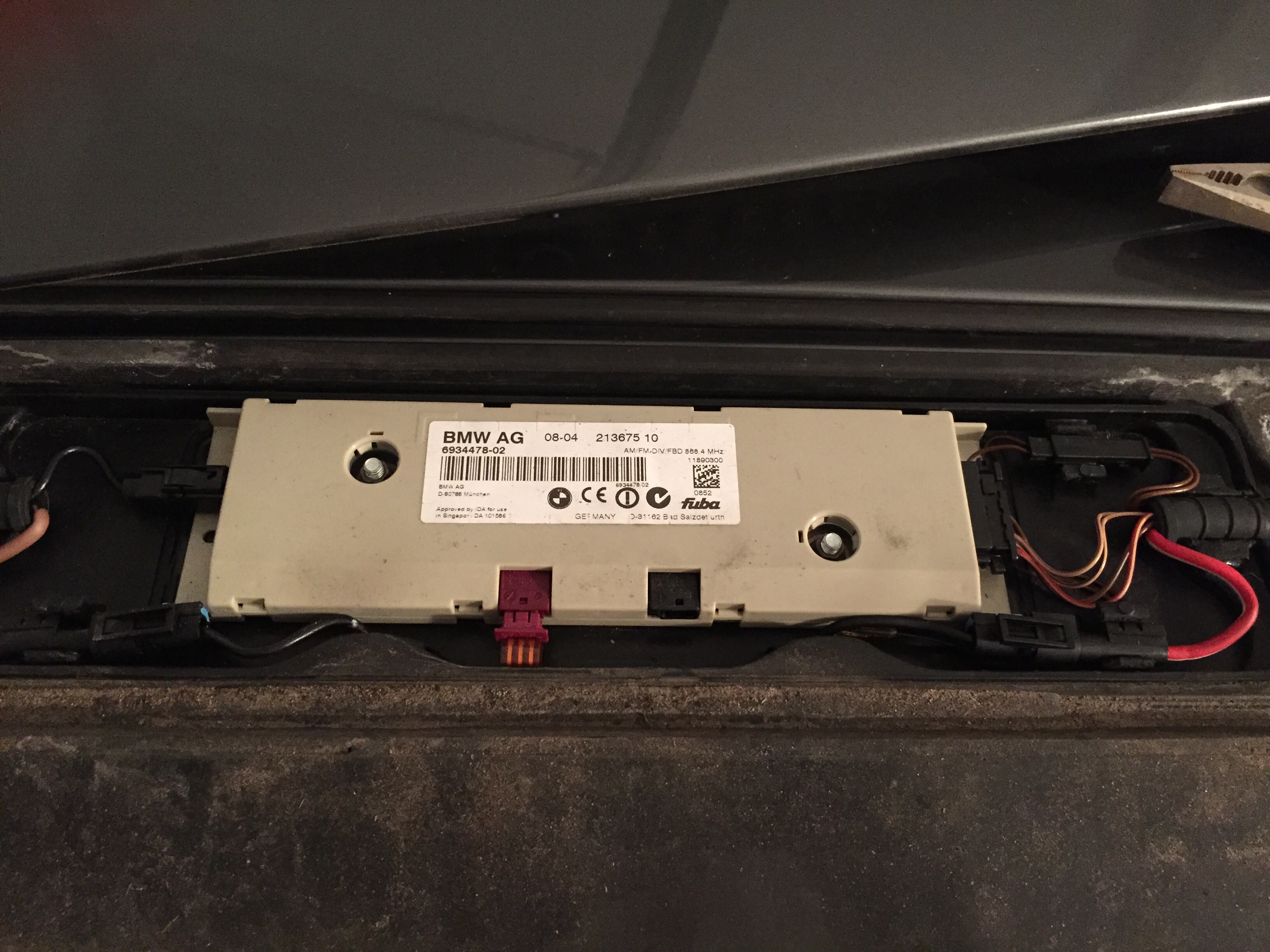

Jako ze byłem dzisiaj sprawdzić kluczyki i okazało sie, ze sygnał odbierają, a wiec wykluczałem awarie baterii/akumulatorków w kluczykach, podjechałem do elektryka. Zapytał tylko czy e60 w kombi, odpowiedział krótko: norma, moduł pod spoilerem, własnie mam go na wierzchu, faktycznie niesamowity syf na wierzchu, w środku raczej sucho, mysle o jego wymianie albo o sprawdzeniu wiązki w podsufitce w bagażniku, ktora idzie do modułu... Moze ktoś podpowie jak i gdzie zajrzeć, zeby tam dojść

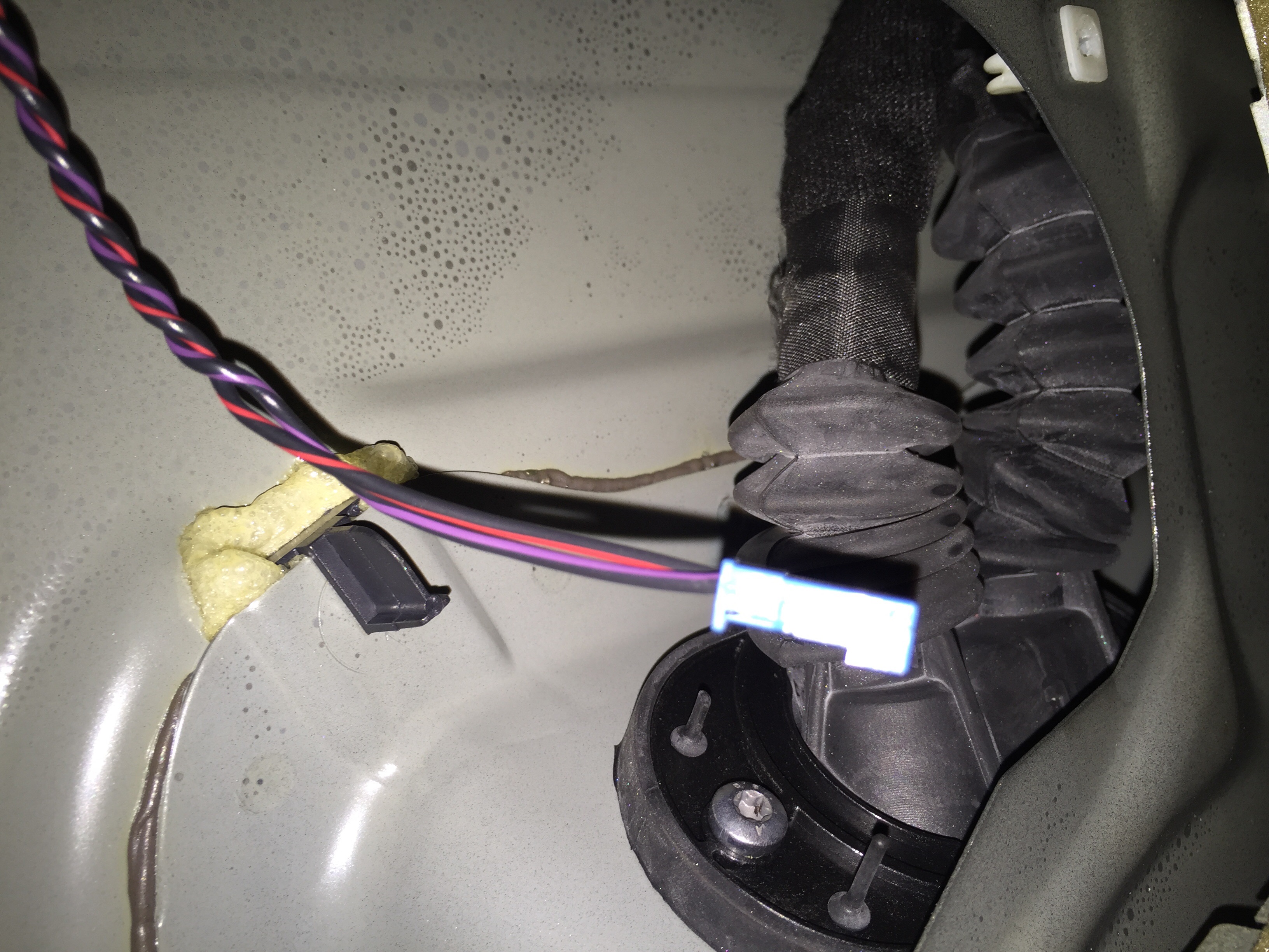

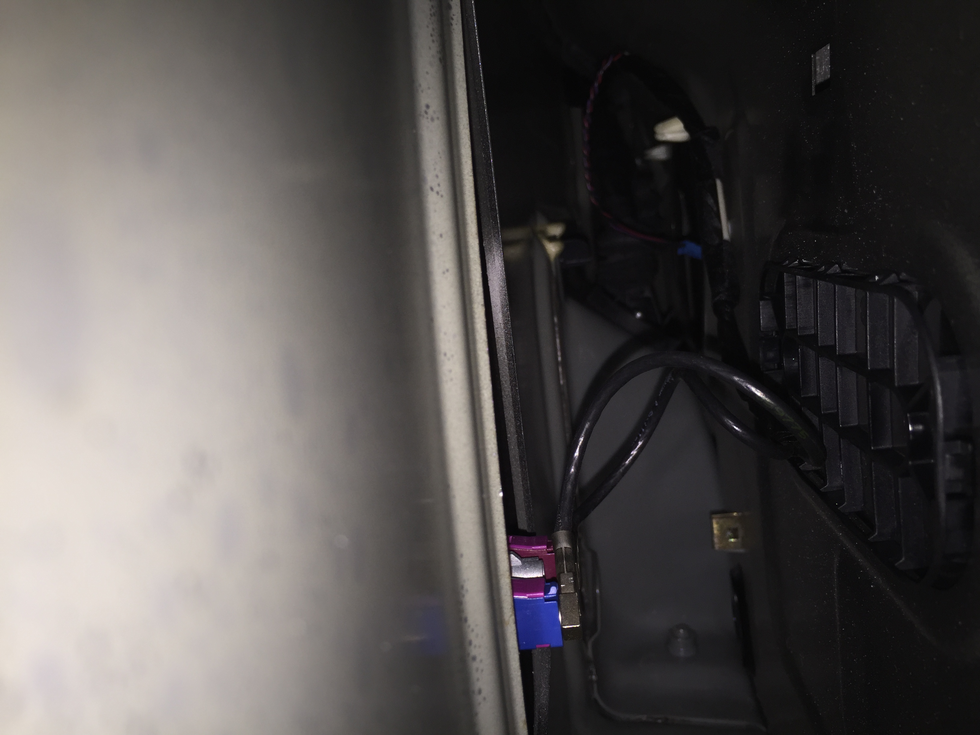

To jest pod głośnikiem czysto, nie wiem czy grzebać dalej
A to sa kable wpięte do lotki na dachu
Odkrecasz z klapy później masz na zatrzaski maskownice i widzisz wnętrze. Zadzwon do kogos kto klape sprzedaje niektórzy nie wiedzą że tam jest jeszcze moduł kupisz w rozsądnej cenie. Ja dałem 150zł

No moduł mam na wierzchu wiec z tym nie ma problemu, kwestia sprawdzenia wiązki przed zakupem modułu

Opisze dalej, moze komus sie przyda:

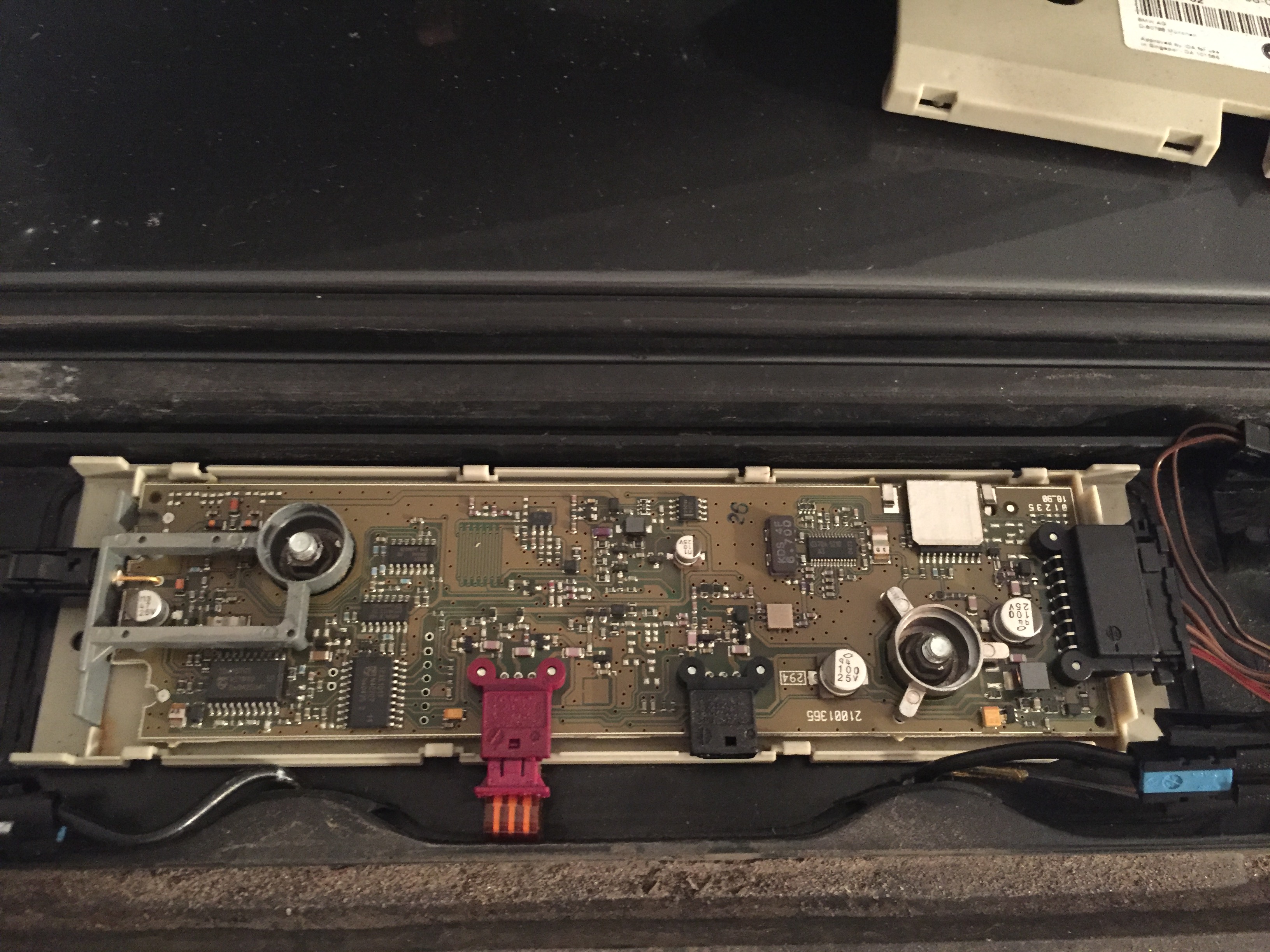

Jak widać z zewnątrz sucho i czysto, jak odkręcicie dwie śruby które trzymają moduł, okazać sie moze ze pod spodem jest mokro od wody, tak tez było u mnie. Zmieniłem moduł, stacje radiowe sie pojawiły wszystko gra, trzeba zaprogramować klucze pod moduł, nie wiem czemu przeczytałem, ze wystarczy przełożyć i wszystko działa, moze jak ktoś trafił identyczny moduł pod vin, to zadziałało
Jestem umówiony na przyszły tydzień na programowanie, gość zapewnię ze bez problemu bedzie wszystko dzialac, wiec poki co tydzień nadziei
Poniżej zdjęcie po wyciągnięciu modułu
