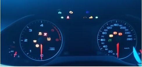

Ten kolorowy licznik to tak ma działać jak na foto wszystko ???
Tak działa przed CP :)
