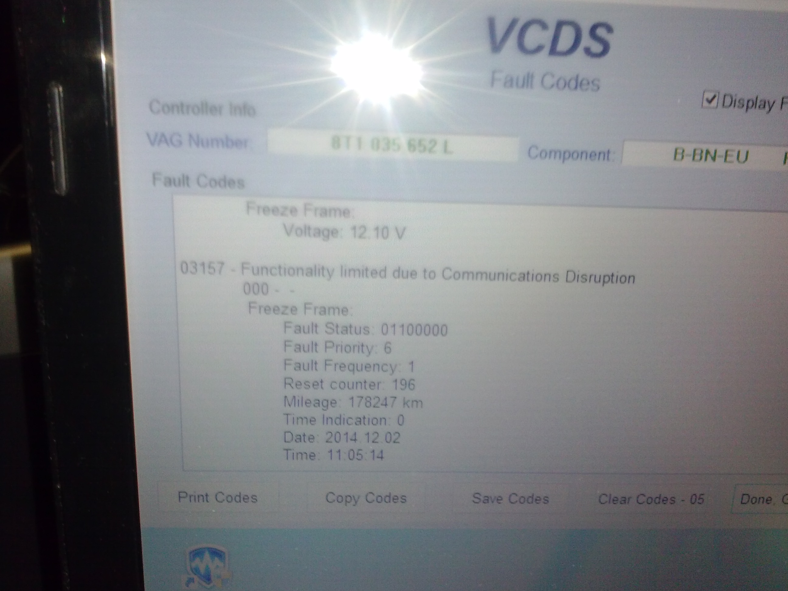

Błedy w 19 GATEWAY MMI 3G+
może coś trzeba pomieszać w adaptacjach 5F?
Jak w 5F wszystko zakodowane to szukałbym tylko w Gateawy :)
Ze skanu widac ze nie brak 20 , 3C ,5C
A co miałeś ORI w aucie ?
Ze skanu widac ze nie widac ich 20 , 3C ,5C
Ze skanu też nie widać braku komunikacji w Gatewayu z 20, 3C, 5C :whistling:
ORI miałem 2G, Xenon, klimę 1 strefową i czujnik deszczu.
a tak moze proste a zarazem głupie pytanie :) skrecałeś w warkocz przewody ( chodzi o CANY ) ?
Przewody (CANY) są ORI :) zastanawiam się czy w wiązce deski jest wszystko oki, chociaż mierzyłem miernikiem i wychodzi na to że OK. Nawet jak wypinałem piny 7 i 17 z Gatewaya to też walił ten błąd :kox:
na tym Gateawyu nie wszystko ci bedzie prawidlowo działac w 3G+ ( 8T0 907 468 AA )
co dokładnie może nie działać jak byś mógł napisać coś więcej :rolleyes:
mi po zmianie MMI na 3G LOW wywala ten sam błąd
03157 - funkcjonalność ograniczona z powodu Zakłócenia komunikacji
Edytowane przez lukas309
Mi wywalił taki błąd jak zakodowałem ADS bez przycisku :wink:
przycisku nie mam juz od jakiegos czasu i takiego bledu nie mialem, blad przez brak przycisku mam w 09
w 09 też jest błąd :wink: Co Ci szkodzi - wykoduj na chwilę ADS i sprawdzisz
Tak oczywiscie dobrze mowisz tylko ciekawi mnie to ze jezeli on tyczy ADS-u dlaczego pojawil sie po czasie a moze dlatego sie pojawil w momencie kiedy zmienilem MMI i pojawila sie funkcja sterowania z MMI ADS-em
Może być jak piszesz ;) Ja mam od początku kiedy zakodowałem ADS
Po zmianie z MMI BASIC na MMI 3G LOW zniklo mi testowanie wskazowek przy uruchamianiu autka, sprawdzalem jest zakodowane ale juz nie dziala wie moze ktos dlaczego ????
Temat ogarnięty - zwarcie w Canach :facepalm:
