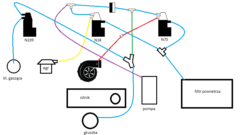

Pomijasz tylko N239 i klape gaszącą , najprostszy schemat:

W pierwszym schemacie jest błąd, zaworek zwrotny jest na zasilaniu miedzy pompa a trojnikiem a nie tylko dla N18.
