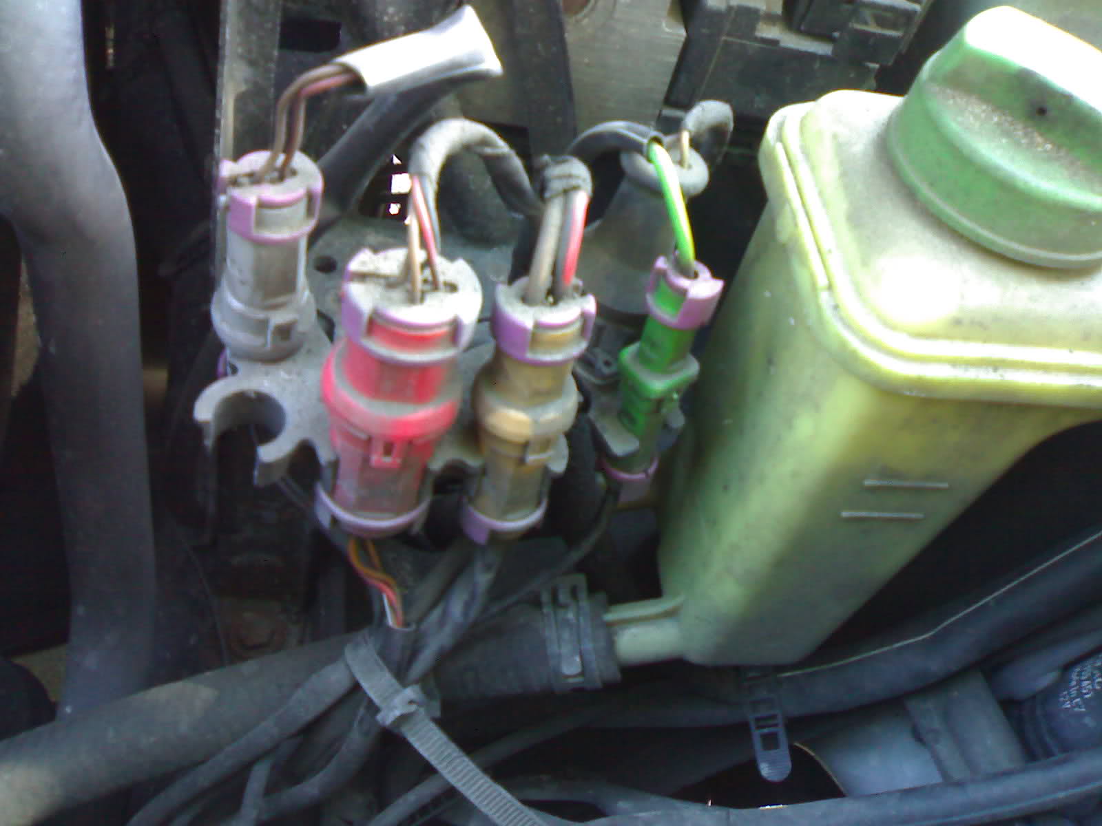

rafal9119 Opublikowano 12 Kwietnia 2015 Opublikowano 12 Kwietnia 2015 Siema ostatnio zauważyłem że nie działa wentylator klimatyzacji. okazało sie że bezpiecznik 40A był spalony po jego wymianie dalej nie działa. która kostka jest od wiatraka klimatyzacji??? i odczego sa pozostałe???? widze ze na forum robi sie małe zainteresowanie problemami i pytaniami.
kapete Opublikowano 13 Kwietnia 2015 Opublikowano 13 Kwietnia 2015 Nie pamiętam, która to kostka. Ja poleciałem po kablach i znalazłem tą wiązkę która leci do wentylatora. Nie życzę Ci, ale u mnie problemem był rezystor - ten który siedzi pod podłużnicą.
rafal9119 Opublikowano 13 Kwietnia 2015 Autor Opublikowano 13 Kwietnia 2015 rezystor a ktory to ??? przekopałem cały internet i nigdzie nie ma fotek gdzie ten rezystor sie znajduje na aucie
Bieniek Opublikowano 13 Kwietnia 2015 Opublikowano 13 Kwietnia 2015 Pierwszą z prawej możesz wykluczyć. Jest to kostka od spreżarki.
Mauros88 Opublikowano 13 Kwietnia 2015 Opublikowano 13 Kwietnia 2015 Kostka od wentylatora jest zaraz obok kostki od klimy z 2 grubymi kabelkami
rafal9119 Opublikowano 14 Kwietnia 2015 Autor Opublikowano 14 Kwietnia 2015 znalazłem . podałem prąd z aku i nic nie wystartowało. obawiam sie ze wentylator spalony. a co do tego rezystora to znalazłem go ale teraz jak mozna sprawdzić czy faktycznie to może być jego wina>???? Jak ktoś jest w stanie dokładnie mi opisać ktore bezpieczniki i przekazniki sa od wentylatora klimatyzacji był bym wdzieczny nie wiem może żle podłaczyłem ten wentylator. a jak podłączyć wentylator na krótko tak aby wystartował po właczeniu klimatyzacji
