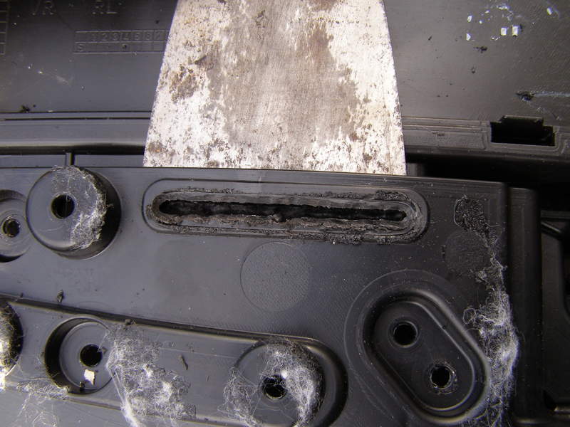

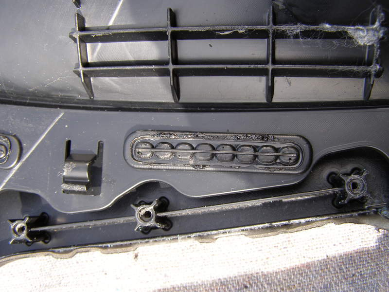

tak w skrócie to:
materiał, który będzie nam potrzebny szlifujemy spawy i podważamy żeby odskoczyły, a ten na straty wycinamy żeby zostało jak najwięcej materiału do lutowania.

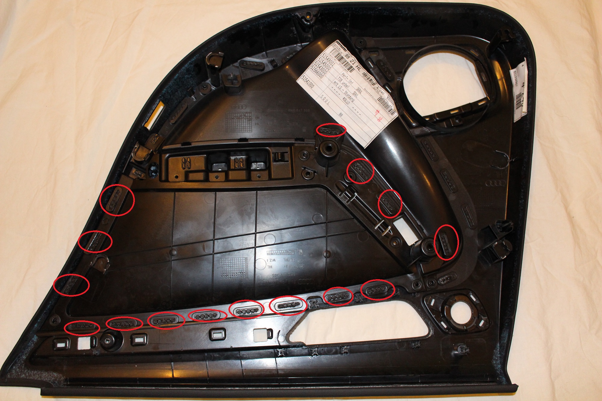

Te wszystkie zgrzewy trzeba rozwalić
Jak to zrobisz to już Twoja sprawa, możesz zeszlifować, rozgrzebać lutownicą lub na twórczość ludową :wink:

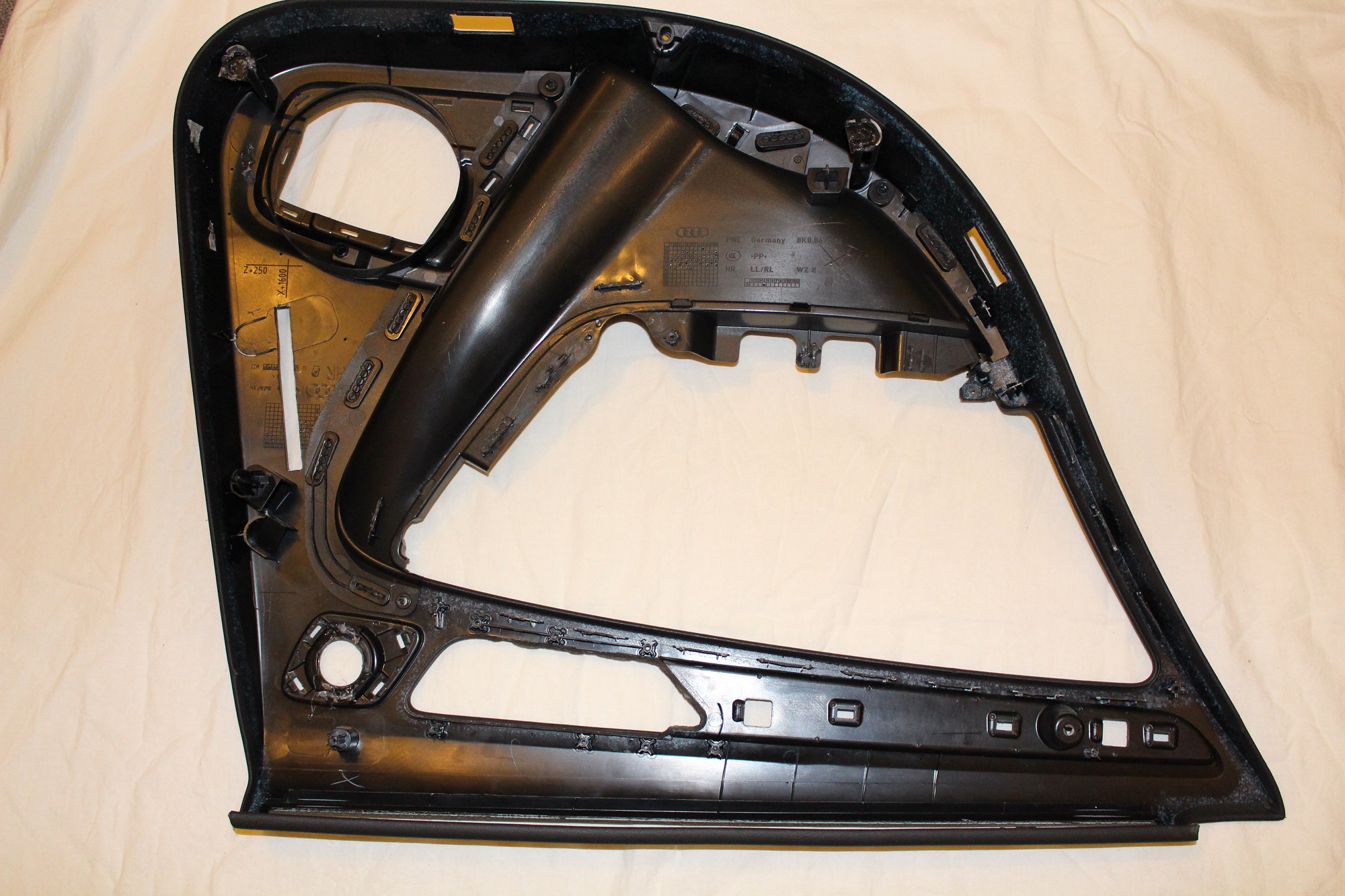

Tak wygląda po wyjęciu
I jeszcze fotasy z Niderlandzkiego forum

Przyszli boczki i razem doszliśmy do wniosku, że podana ilość zgrzewów do rozwalenia, została zaniżona.
