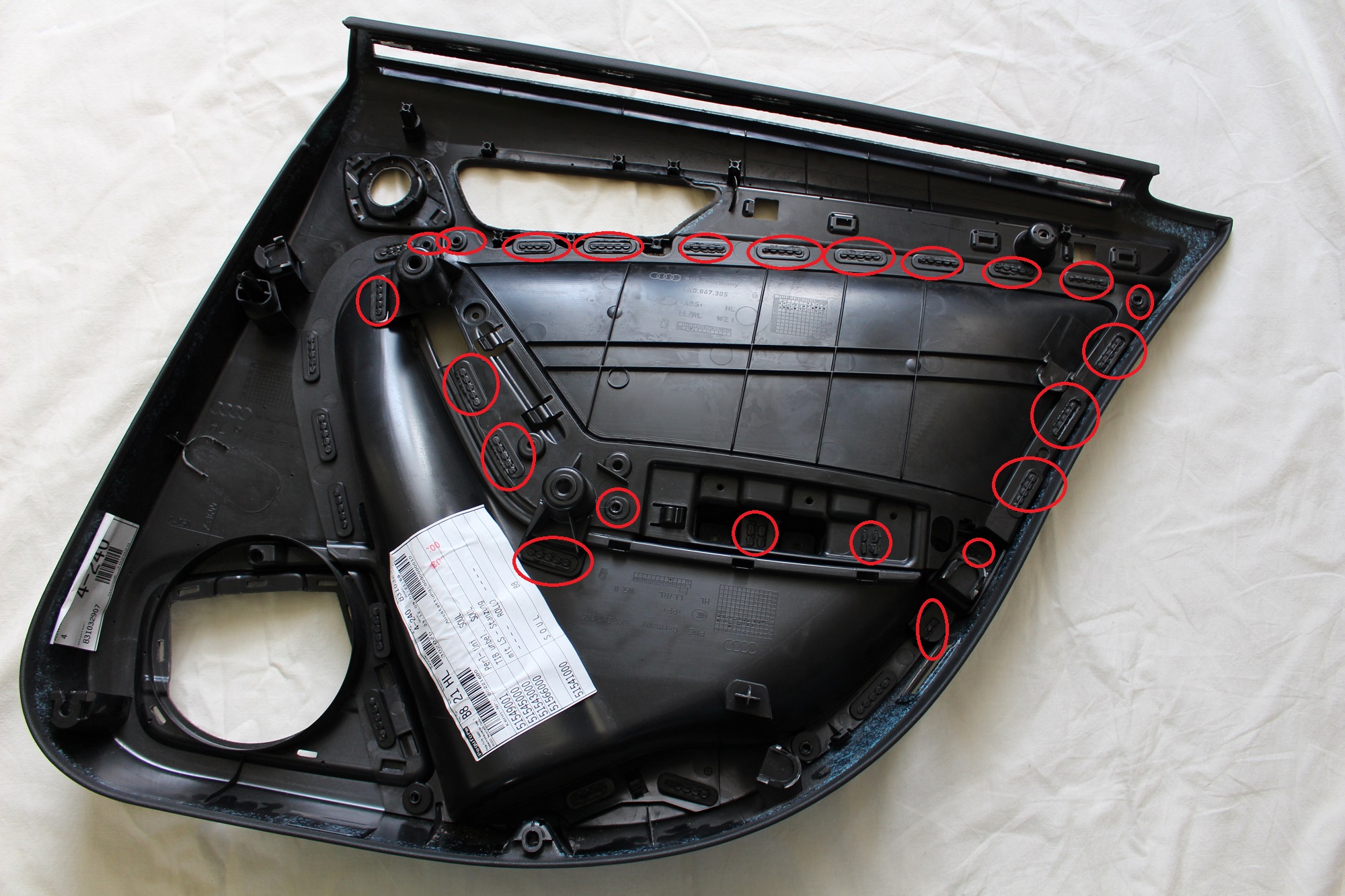

Spawy które trzeba usunąć:

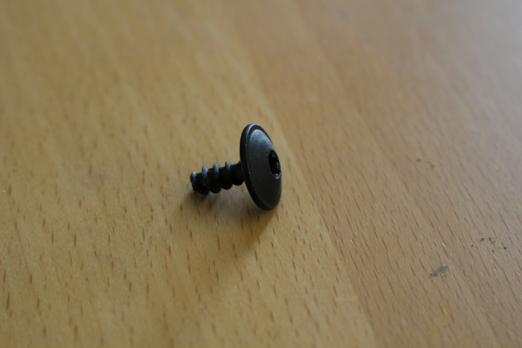

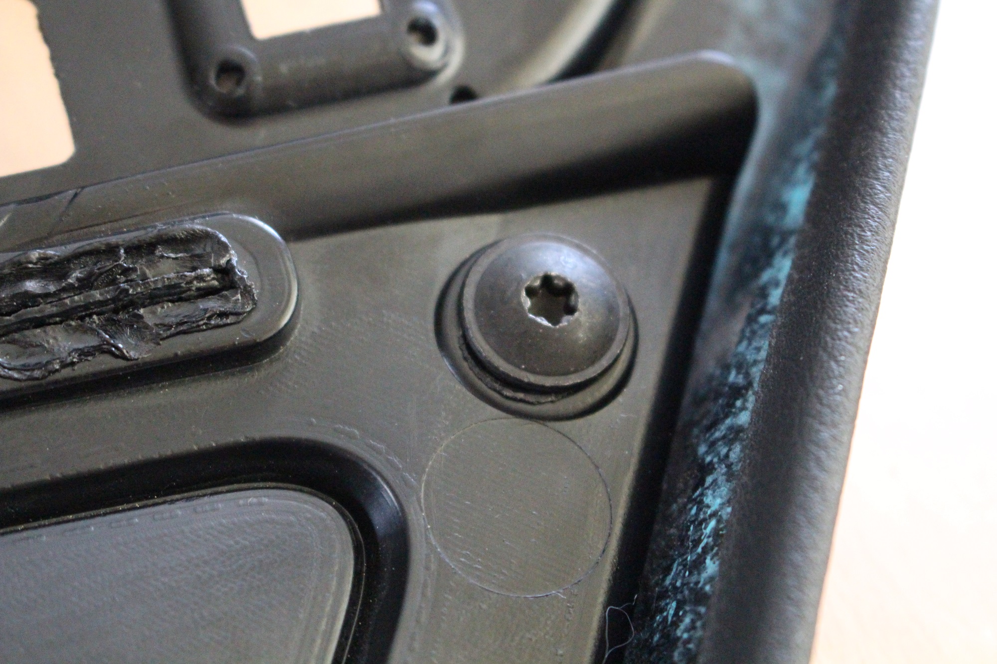

Pany można wykładziny przykręcić wkrętem w miejscu punktowych zgrzewów (okrągłych) resztę zgrzać i wtedy na pewno nie wypadną :)
Gdyby komus zależało na oryginalnych wkrętach te pasują idealnie N90985501 :wink:

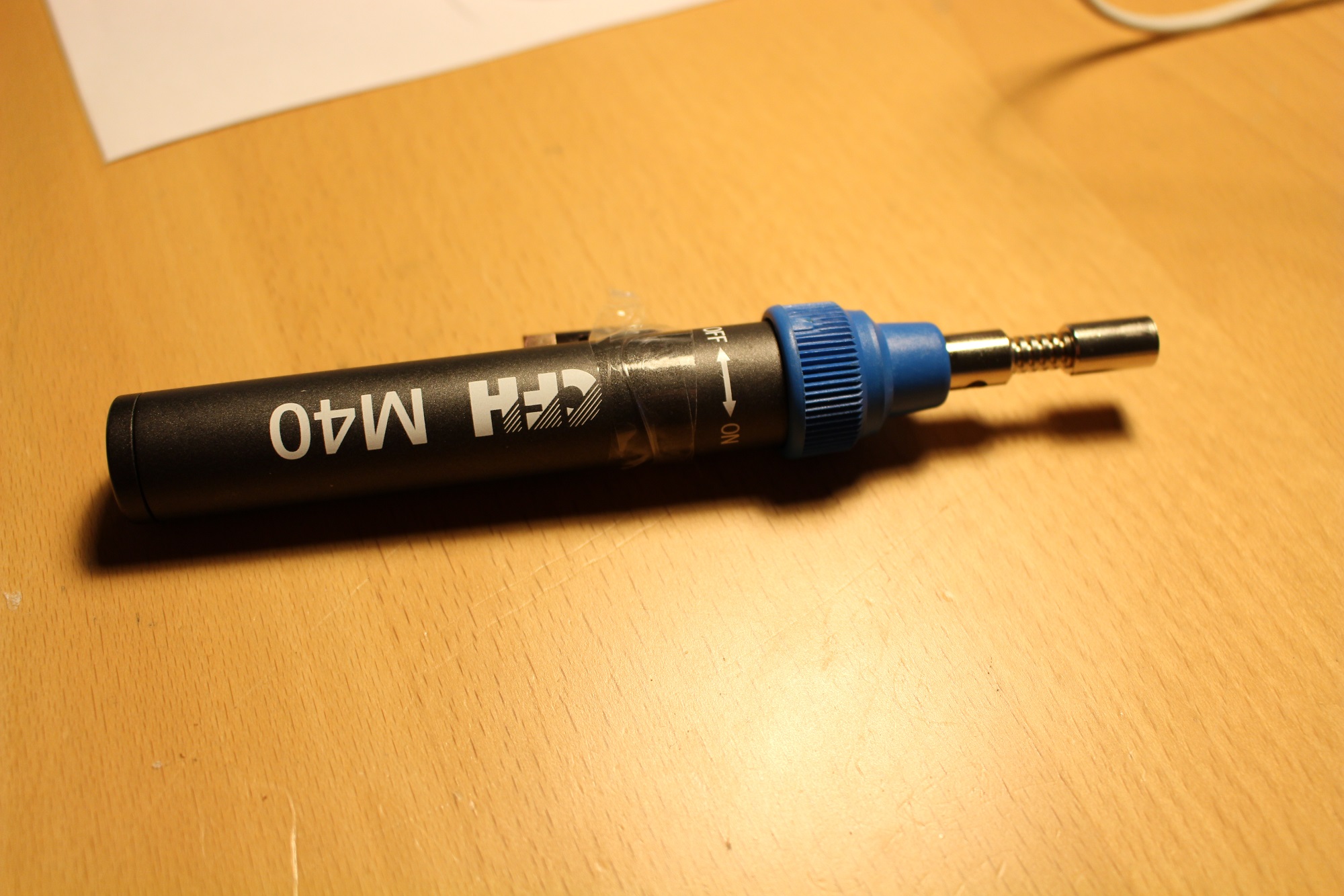

kiedyś obiecałem i wrzucam ;) z tych boczków odzyskujemy materiał wypełnaijący. Dlatego bądźcie ostrożni przy szlifowaniu. Może ktoś ma lepszy sposób na to? jak tak to pisać. Przy użyciu szlifierki sprawę załatwia się bardzo szybko. Próbowałem wielu sposobów. I z lutowaniem i ze ścinaniem zgrzewów nożykiem do czyszczenia płyty indukcyjnej teściowej :decayed: Najlepszym jak dla mnie okazał się sposób ze szlifierką.
tu mamy zaznaczone miejsca do zeszlifowania

traktujemy spawy zwykłą kątówką, flexem, szlifierką jak zwał tak zwał. delikatnie szlifujemy spawy

do okrągłych zgrzewów użyłem dremelka i kamienia kulistego
gdy już cały zgrzew usunięty możemy podważać i odklejać nasz materiał.

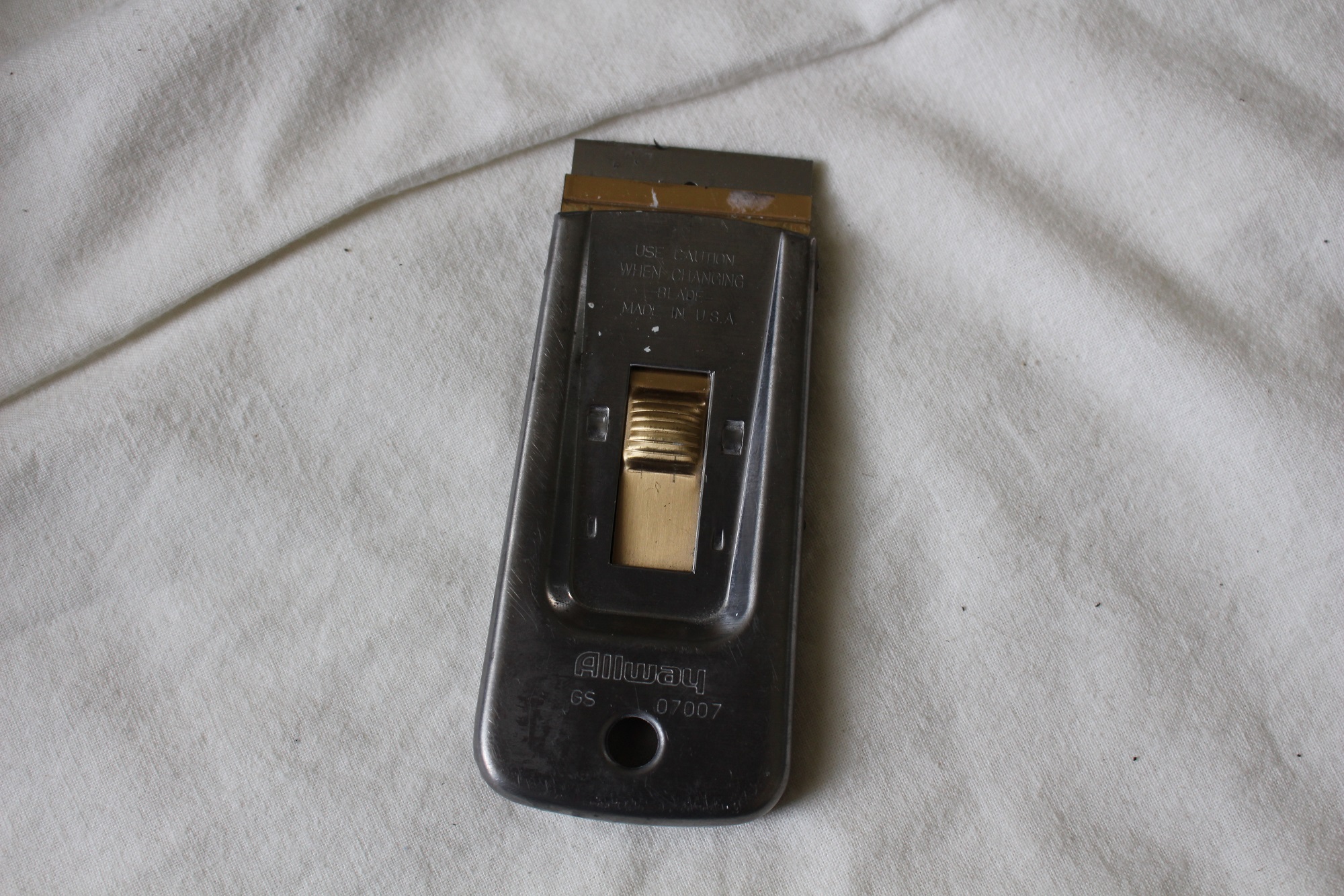

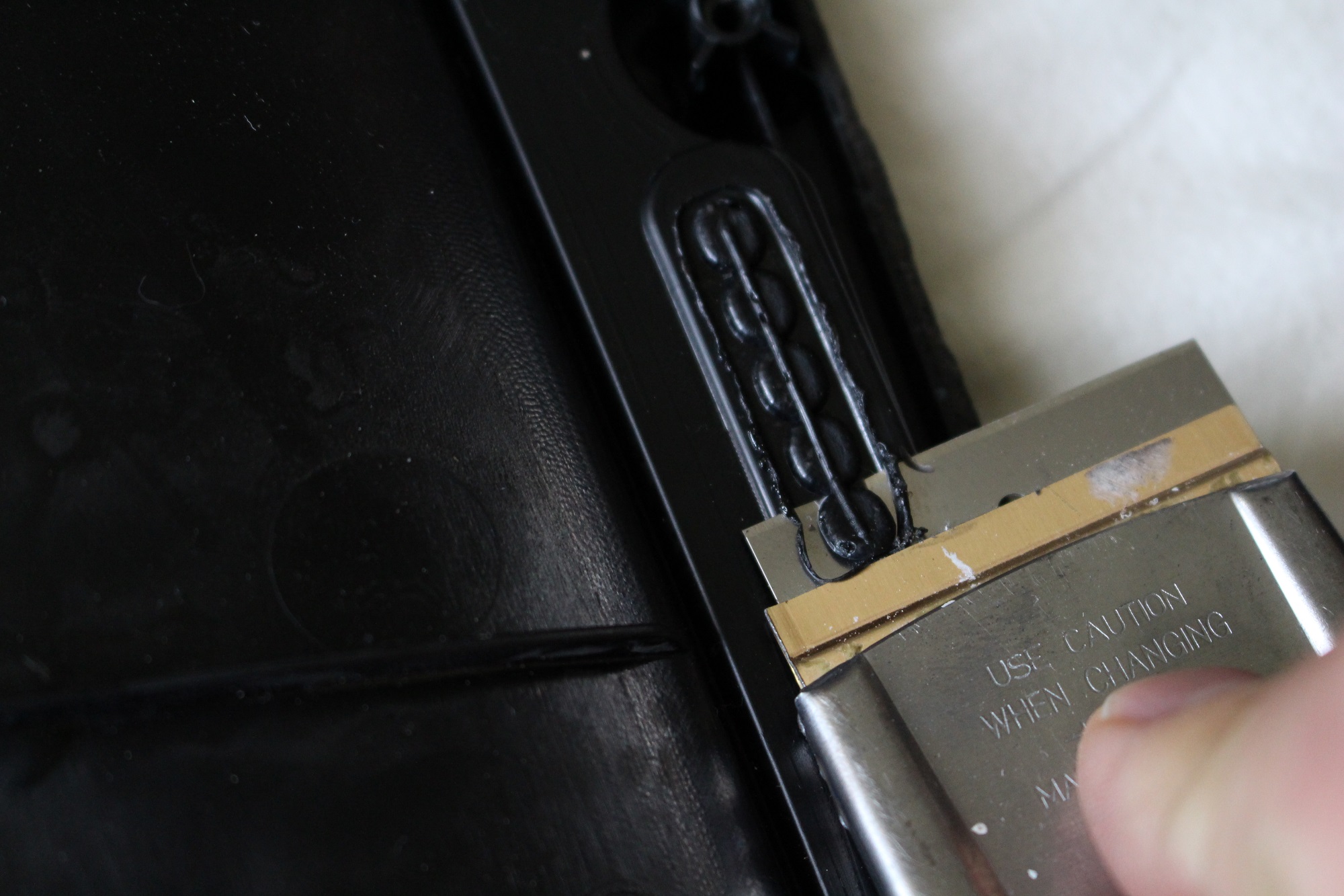

Jak już zdemontujemy wypełnienie ważne jest, żeby oczyścić mocowania nożykiem do tapet.
