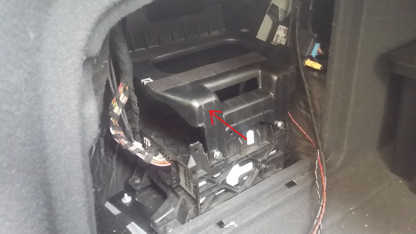

Noszę się z zamiarem podmiany ori suba na skrzynię. Graty mam, tylko chciałem ładnie zamontować monoblok w boczku bagażnika (a4b8 allroad) i tu pytanie do speców od numerów części :)
Orientuje się ktoś czy do a4 b8 występuje taki kosz do wnęki? Fotka zapożyczona z google pochodzi z a6... Podstawa z modułem radia wygląda jak u mnie :)
EDIT:
Chyba ogarnalem :) 4F0907101A
Wyglada na to, ze element uniwersalny pasujacy do wielu modeli, nie tylko A4b8 :)
Zamowie i zobaczymy jak to siadzie...
EDIT2:
Troche lipa. Wspornik pasuje ideolo ale jest sporo za maly na monoblok. Jak zamontuje tak zeby sie opieral o tylna scianke to wystaje poza obrys boczku i nie zalozy sie pokrywy :( Musze troche porezac ten ori albo dorobic wlasny zeby to siadlo... Ogolnie to ta wneka wydaje sie dosc spora poki nie probujesz upchnac tam wzmaczniacza :( JBL GTO751EZ wchodzi na styk a jest dosc "kompaktowy"...
