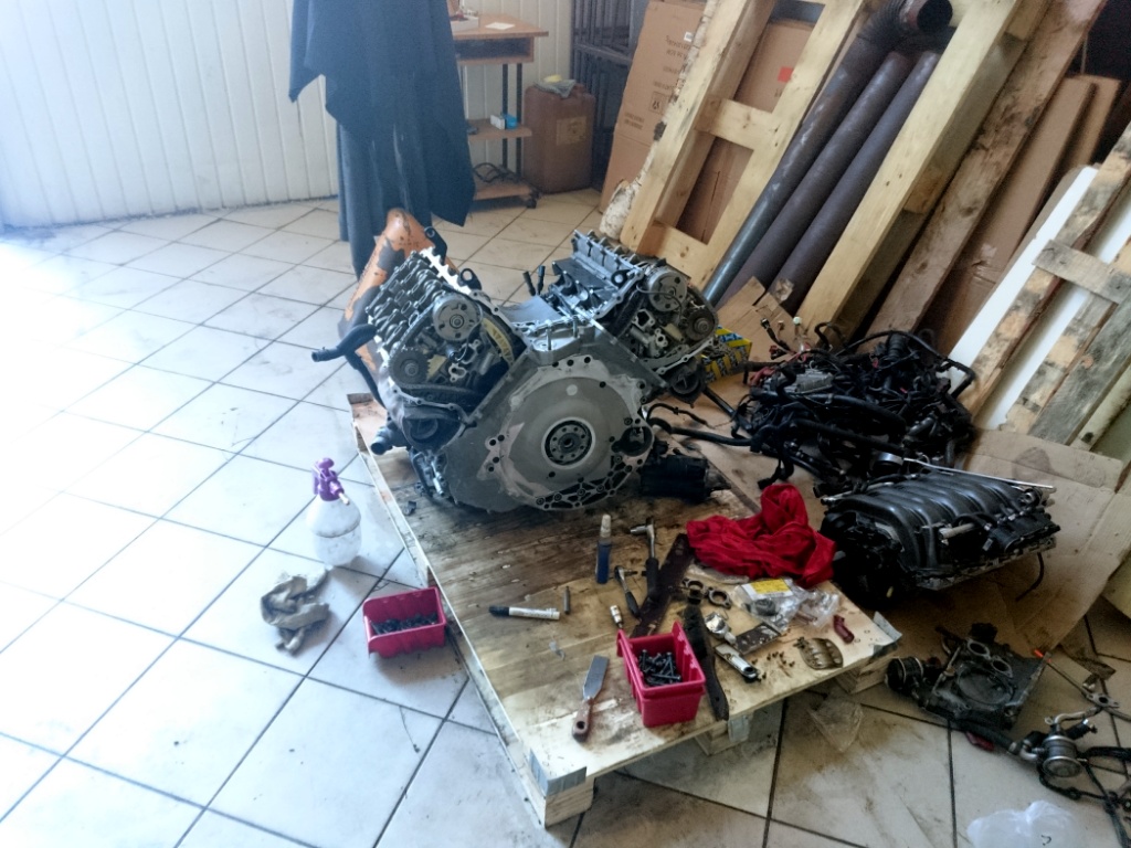

niebieski708 3 Opublikowano 24 Czerwca 2015 Autor Udostępnij Opublikowano 24 Czerwca 2015 No więc jest tak: - Hałasował dwumas; - padł całkowicie jeden napinacz łańcucha napędzającego klime itd - Napinacz środkowego łańcucha na wykończeniu - Standardowo pęknięty dolny ślizg środkowego łańcucha - Uszkodzona uszczelka kolektora dolotowego (prawdopodobnie gdy zakładałem kolektor zsuneła sie delikatnie) Wysłane z mojego D6603 przy użyciu Tapatalka Odnośnik do komentarza Udostępnij na innych stronach Więcej opcji udostępniania...

niebieski708 3 Opublikowano 24 Czerwca 2015 Autor Udostępnij Opublikowano 24 Czerwca 2015 http://fs1.directupload.net/images/150624/zgsj8q5j.jpg Tak mam cały kompletny rozrząd :-) do tego nowe kompletne sprzęgło z dwumasem :-) poliuretanowe poduszki pod silnik, ori blokady na rozrząd :-) Dziś koledzę pomagałem przy innym audi, ale jutro składam swój :-) nie wiem czy nie wymienić jescze wszystkich synchronizatorów, uszczelnień w skrzyni biegów :-) Odnośnik do komentarza Udostępnij na innych stronach Więcej opcji udostępniania...

niebieski708 3 Opublikowano 24 Czerwca 2015 Autor Udostępnij Opublikowano 24 Czerwca 2015 Myślę jaki patent wprowadzić na ten pękający ślizg... Mocowanie jego jest źle zaprojektowane... Kwestia czasu kiedy znów pęknie... Wysłane z mojego D6603 przy użyciu Tapatalka Wysłane z mojego D6603 przy użyciu Tapatalka Odnośnik do komentarza Udostępnij na innych stronach Więcej opcji udostępniania...

niebieski708 3 Opublikowano 3 Lipca 2015 Autor Udostępnij Opublikowano 3 Lipca 2015 Wolno idzie... Były właściciel bardzo upodobał sobie masę uszczelniającą i zamiast wymieniać uszczelki wszystko tym uszczelniał. Jest trochę więcej niż na zdjęciu zrobione :-) Odnośnik do komentarza Udostępnij na innych stronach Więcej opcji udostępniania...
