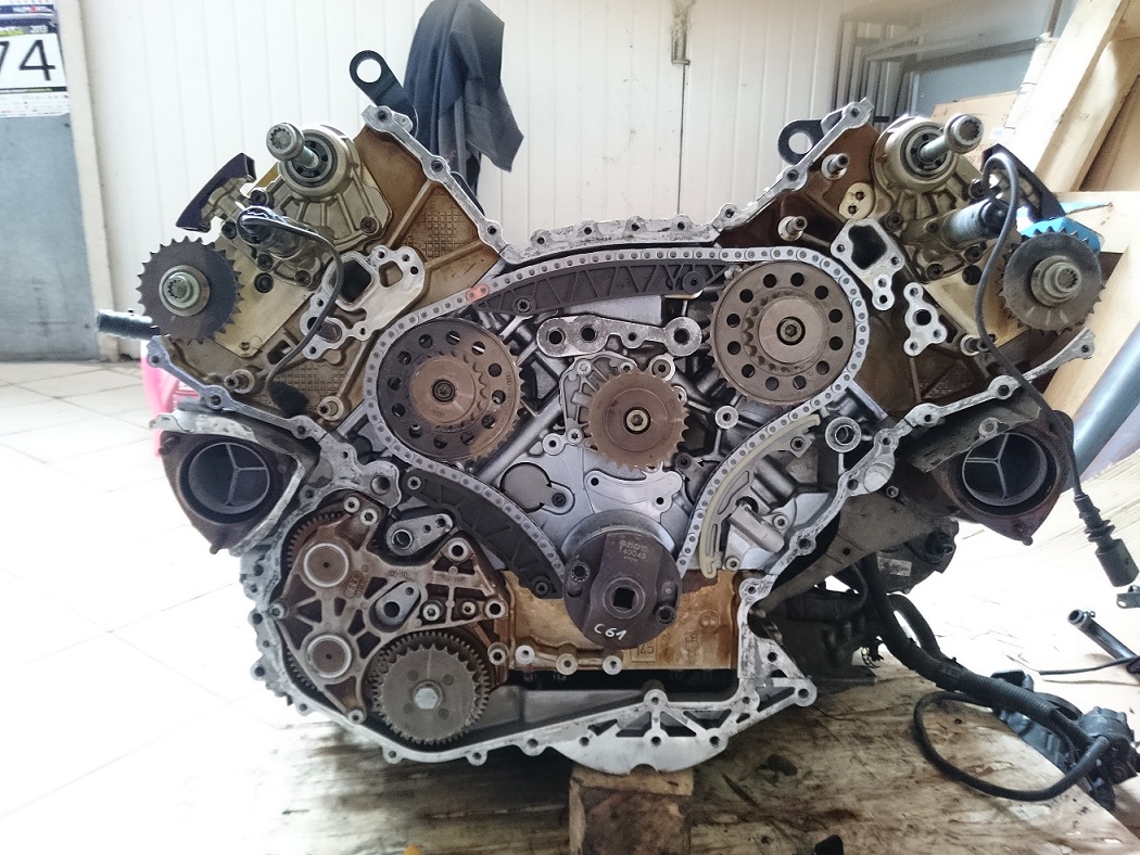

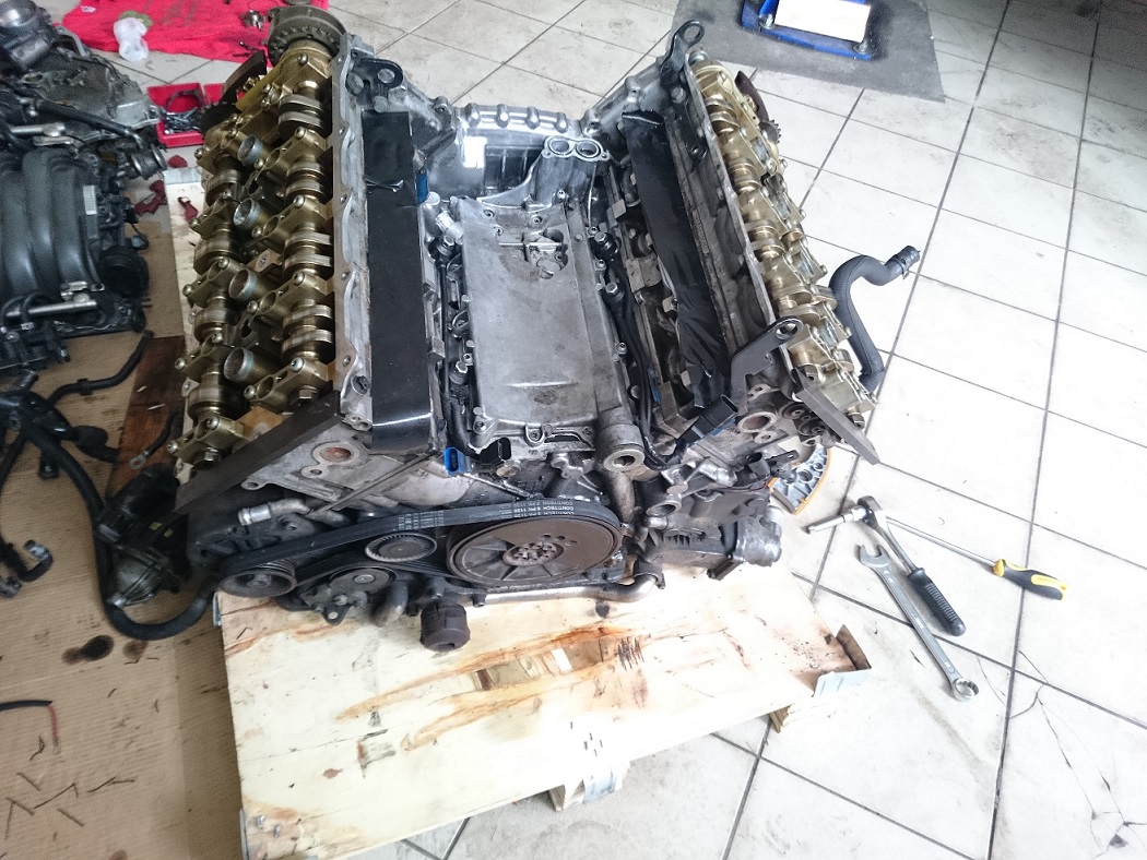

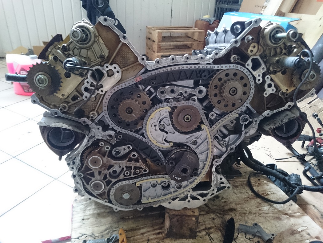

Kilka fotek :)

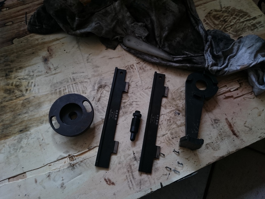

Potrzebne blokady, wolałem użyć ori niż robionych przez inną firmę ;-)
ściągamy wszystko jak leci :) tu się nie da zrobić rozrządu na znaki markerem ;-)

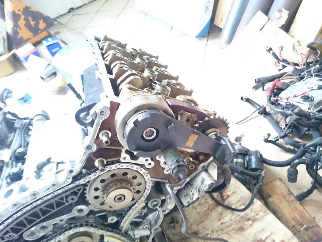

Jakby ktoś się zastanawiał jak się zakłada :)

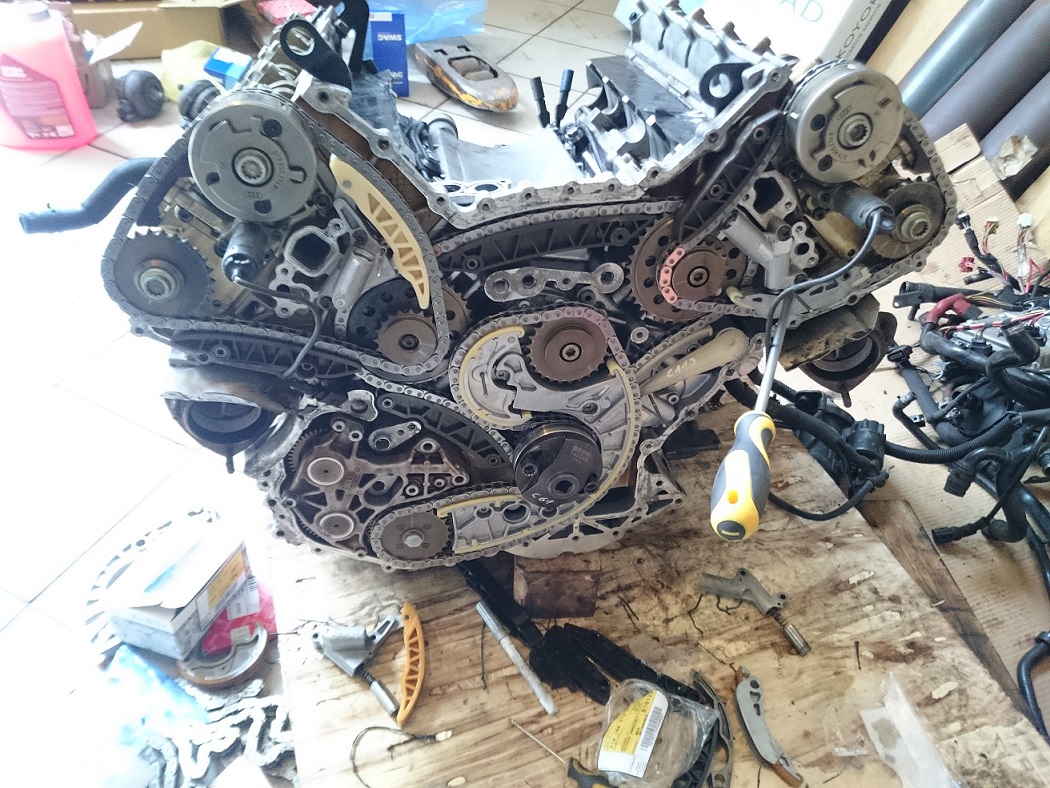

Poskładany ;) jeszcze napiąć i ustawić fazatory :)

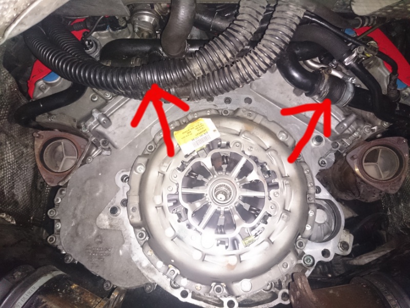

Przy okazji dobrze jest wymienić opaski na wężach z tyłu... Lubią delikatnie popuszczać płynu :-)
Co do objawów, po wymianie rozrzadu, cewek i dwumasu ustąpiły :-)
