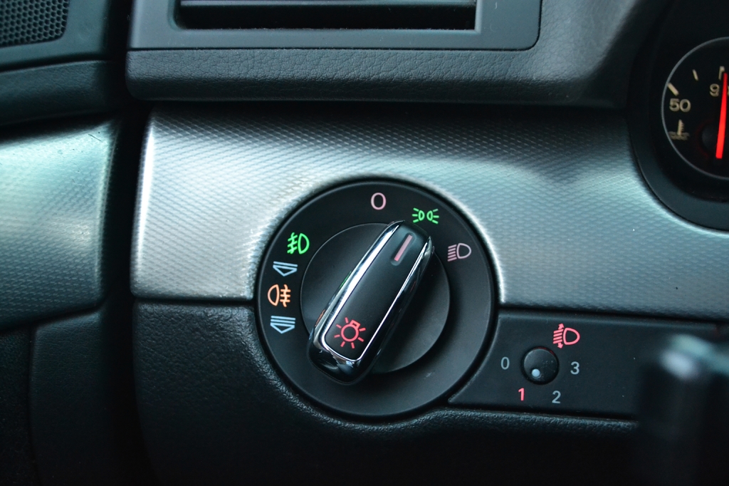

Witam, widziałem kiedyś na forum u kogoś przełącznik do świateł wymieniony chyba z innego samochodu, bardzo mi się podoba i chciałbym taki sam tylko nie wiem z jakiego autka ten przełącznik i czy będzie pasował do mojego, proszę was o pomoc.
Raczej to nie jest ten, ma całkiem inną budowę i nie wejdzie w miejsce mojego.
Tak - trzeba poskładać z dwóch :)
Kiedyś też już pytałem - cały włącznik bierzemy nasz z B6, a środkowe pokrętełko z chromem od np. TT (8J1941531AJ) :)
pokrętło chromowe jest z A3 :wink:
Dokładnie tak trzeba poskładać. Pokretło z A3 mam takie coś u siebie
